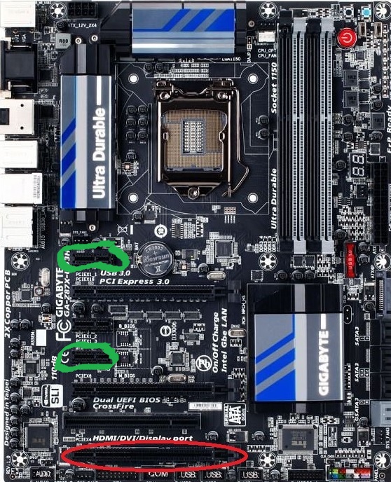

http://abload.de/image.php?img=pcieslot1punq.jpg

anderen slot verwendet?
der ist offenbar eher für die graka reserviert.
bei mir gabs da auch probleme, so das die graka nur pcie 8x verwendet hatte.
onboard-sound auch deaktiviert im BIOS?
​mfg
Stimmt.Man sollte sie eigentlich in einen von den drei PciE 1x Slots stecken.Also die kleinen.

Probier mal einen von diesen beiden Slots.
also der unterste pci1x Slot ist leider noch von der Graka verdeckt. Den obersten könnte ich mal probieren ob der geht, wird halt bissi eng mitm CPU Kühler (Broken 2). Die Langen Slots habe ich nun schon alle durch, laut Creative sollten diese auch da gehen und keine Probleme bereiten.

so umgestöpselt und treiber frisch drauf, leider irgendwie immernoch der selbe quatsch, langsam gehen mir die optionen aus.
wo kann ich die PCI Latency ändern? Hab zwar noch nicht genau nachgeschaut nur das UEFI ist bissi fummelig^^ den Rest les ich mir jetzt mal durch.
