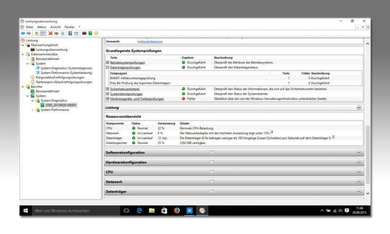

Sollte es unter Windows 10 bereits zu Fehlern mit einer Platte gekommen sein, könnte auch die Leistungsüberwachung einige wichtige Informationen wie Fehler liefern. Siehe Bild wohin du scollen musst ...
763814
Siehe oben roter Punkt z.B. bei Hardwaregeräte- und Treiberprüfungen ... dann bei Datenträgerprüfungen ...
Um in die Leistungsüberwachung zu kommen, klick mit der linken Taste auf Cortana und gib "Leistungsüberwachung" in das Suchfeld ein. Anschließend starten ...

Bei der Leistungsüberwachung gibt es bei mir nichts unter "System Diagnostics"

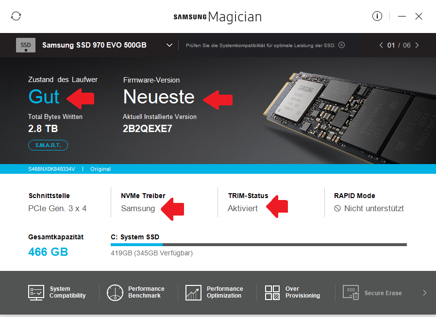

Du hast eine NVMe Samsung SSD. Da wäre es sehr gut, das Tool von Samsung "Samsung Magician" zu nutzen.
Ohne das Tool läuft die NVMe SSD standardmäßig unter Windows 10 ohne TRIM (wenn der Samsung NVMe Treiber nicht installiert wurde, und nur der Standardtreiber von Windows benutzt wird), wie auch bei mir gewesen.
Außerdem bekommst du den Zustand der SSD, sowie die laufende Firmware angezeigt. Das Tool läuft standardmäßig im Hintergrund. Meistens muss auch die Firmware aktualisiert werden !
https://www.samsung.com/semiconductor/minisite/ssd/download/tools/
Den Samsung NVMe Treiber erhältst du auch über den oben angegebenen Link ...
Bitte poste uns mal das Bild der Software ... (siehe meines). Wichtig sind die Anzeigen (roter Pfeil).
764149

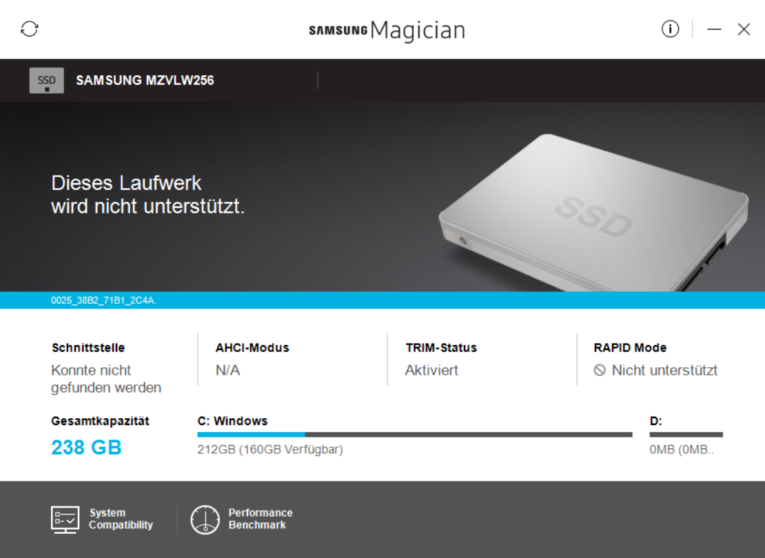

Hi, vielen Dank für deine Mühe.
So sieht das bei mir aus:
(Wenn ich den Driver installieren will, sagt er mir auch, dass das Gerät ist nicht angeschlossen. Also scheint da wohl etwas ziemlich kaputt zu sein. Aber warum läuft mein Laptop dann trotzdem problemlos in den letzten Tagen?)
764154

Ja also, da stimmt etwas ganz gewaltig nicht, wenn die SSD nicht das richtige Protokoll nutzt.
Vielleicht auch deshalb wird sie in kürzester Zeit hinüber sein. Seltsam in deinem Bild oben ist auch die Erkennung der SSD M2 NVMe als AHCI Laufwerk. (wenn man von Erkennung reden kann).
