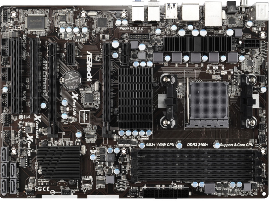

Höchstwahrscheinlich nicht, in Battlefield 4 kann die was bringen, aber mehr wie 16 Lanes hat auch diese CPU nicht. Denke dein Hauptproblem ist das Mainboard, die Karten sind einfach scheiße angebunden. Die erste wird mit x8 und die zweite mit x4 angebunden sein. Dadurch läuft die erste Karte auch nicht schneller als die zweite. Auf einem Board wo du einen x16 und einen x8er Steckplatz hättest, würden beide Karten mit x8 laufen und du hättest somit auch eine bessere Performance. Aber so zieht die zweite Karte die erste durch die schlechte Anbindung einfach nur runter.
https://i.gyazo.com/f1b758a558ea4b1eca32f9d5c6a5e866.jpg
Hier ganz gut zu sehen, der erste ist elektrisch mit x16 angebunden, also voll und der andere nur mit x4.
Naja, dx 12 wird auch nichts an der Anbindung ändern und auch nichts an deinem Limit, da es sich viel mehr nicht nur um ein CPU Limit sondern auch um ein Limit deines Mainboards handelt.
Würde die 7950 verkaufen und erst mal damit leben, das halt nicht mehr als 60 FPS in den meisten spielen drin sind.
Danke für deine Hilfe aber warum Schaft dann mein System cf off in bf hardline unter mantle mehr als 100 fps?
Weil bei deaktiviertem cf deine erste Karte nicht mehr von der zweiten die nur mit x4 angebunden ist gebremst wird. Die erste Karte ist eigentlich mit x16 angebunden, bei einer weiteren gesteckten Karte mit x8, was kein Problem darstellt (kaum langsamer als x16), da die zweite Karte aber mit x4 angebunden ist, muss die erste Karte bei aktiviertem cf immer auf die zweite warten und ist somit effektive auch nur mit x4 angebunden. Was einen starken Performance Verlust zur Folge hat.
