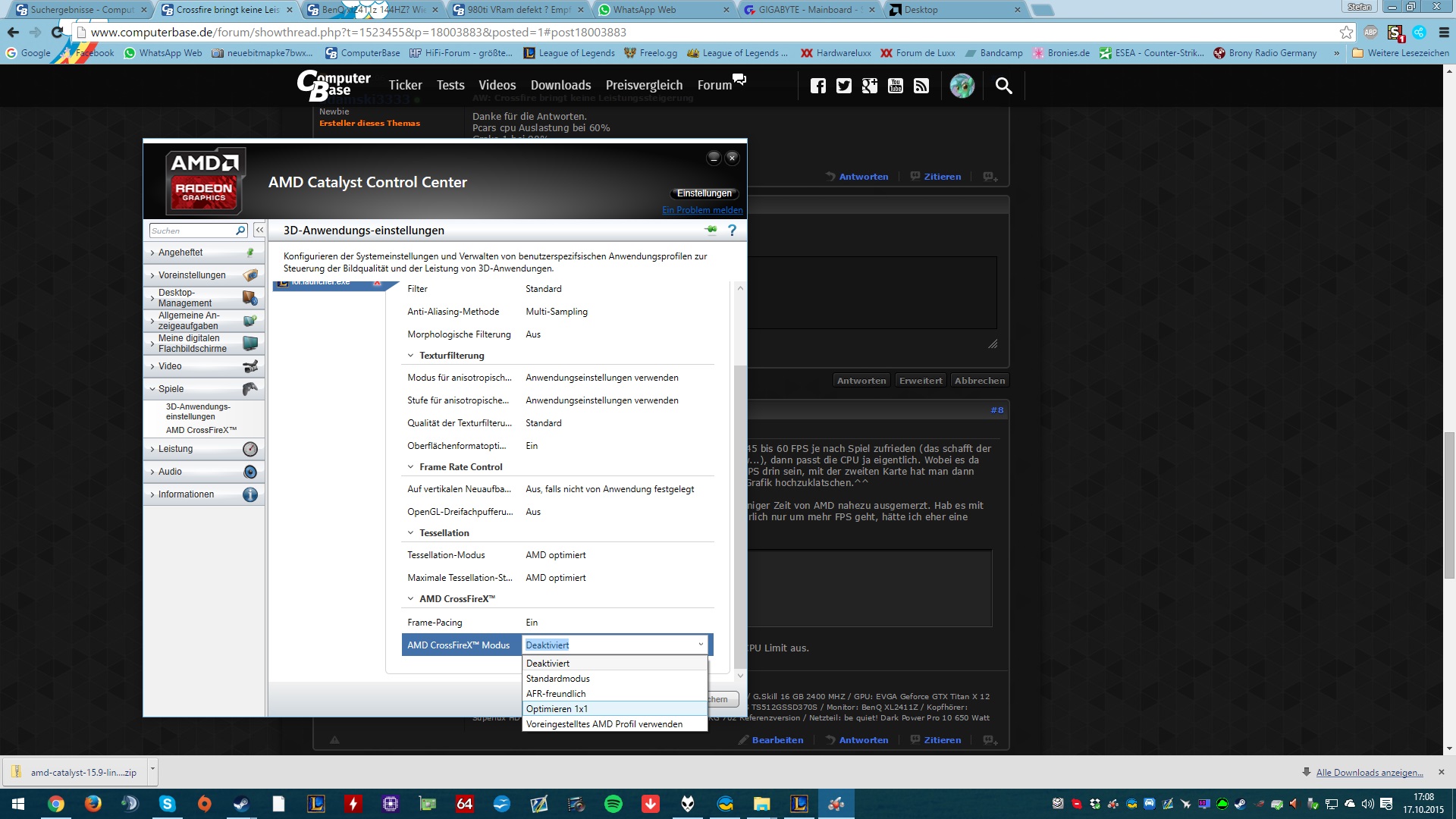

probiere mal optimieren 1 x 1, kannst im Treiber die Spiele einzeln einstellen.
