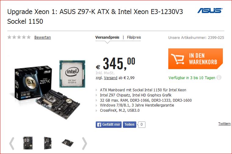

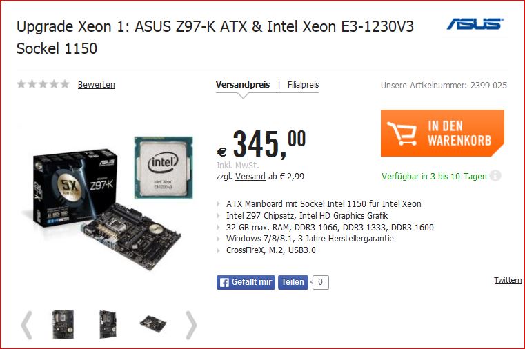

Ich würde ein Intel Xeon nehmen,da hast du länger was von.Zb so eine kombination wie auf dem Screenshot.
Kannst aber auch ein billiges Asrock Mainboard nehmen.
Ich würde wenn du jetzt schon einen neuen CPU kaufst und etwas mehr übrig hast, definitiv den Intel Xeon E3 1231 v3 wählen. Dieser bietet das beste P/L-Verhältnis und jetzt noch den älteren 1230v3 kaufen macht keinen Sinn, da die preisliche Differenz nur bei ca 10€ liegt.
Ein Z-Mainboard in Kombination mit einem Xeon ist darüberhinaus noch ziemlich dämlich, weil das Alleinstellungsmerkmal der Z-Mainboards - OC - mit den Xeon-CPUs gar nicht möglich ist. Bei einem höheren Budget würde ich ein H97, ansonsten ein B85-Board nehmen.
