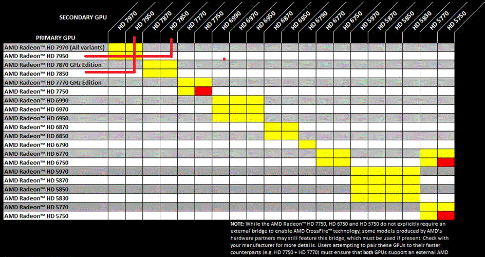

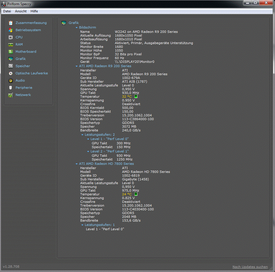

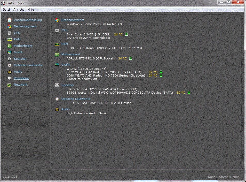

ich habe bisher eine Crossfire System mit zwei HD 7850 betrieben.
Ging alles wunderbar obwohl der zweite PCIe Slot nur x4 ist. (darüber lässt sich streiten, darum gehts hier aber nicht)
Nun habe ich sehr günstig ne HD 7950 bekommen.

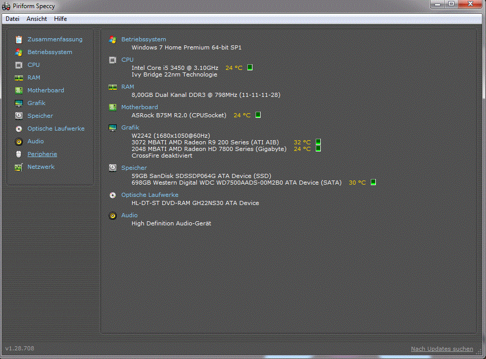

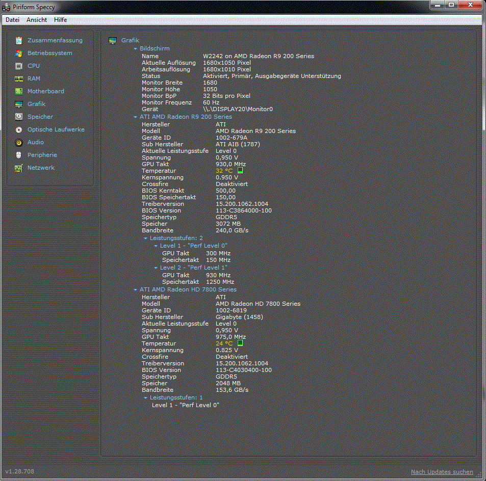

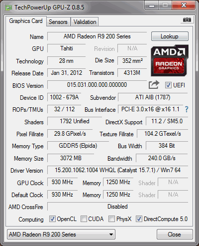

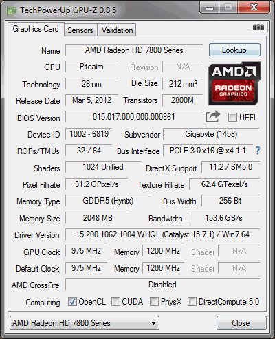

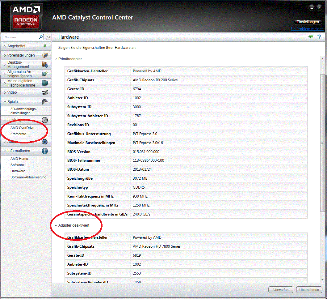

Nun lässt sich auch nach mehrmaligen Treiber neuinstallieren, Grafikkarte umstecken, verschiedene Crossfirebrücken trotzdem das Crossfire nicht aktivieren.

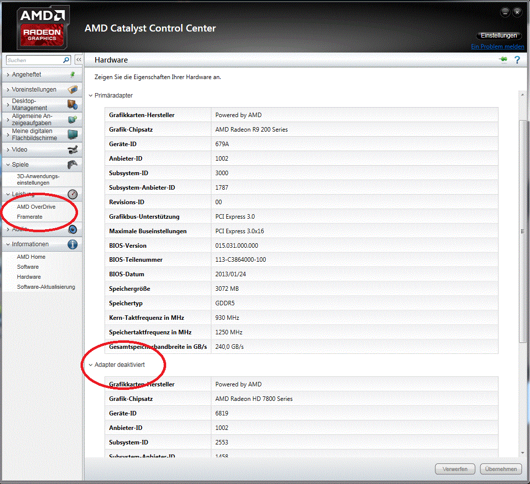

Im CCC wird die Option einfach nicht angezeigt, der zweite Grafikadapter wird einfach als deaktiviert angezeigt.
Nun habe ich schon einiges gegoogelt, leider nichts hilfreiches gefunden.
Hat jemand von euch ne Idee?
Bitte alle Daten den Bildern entnehmen. Danke

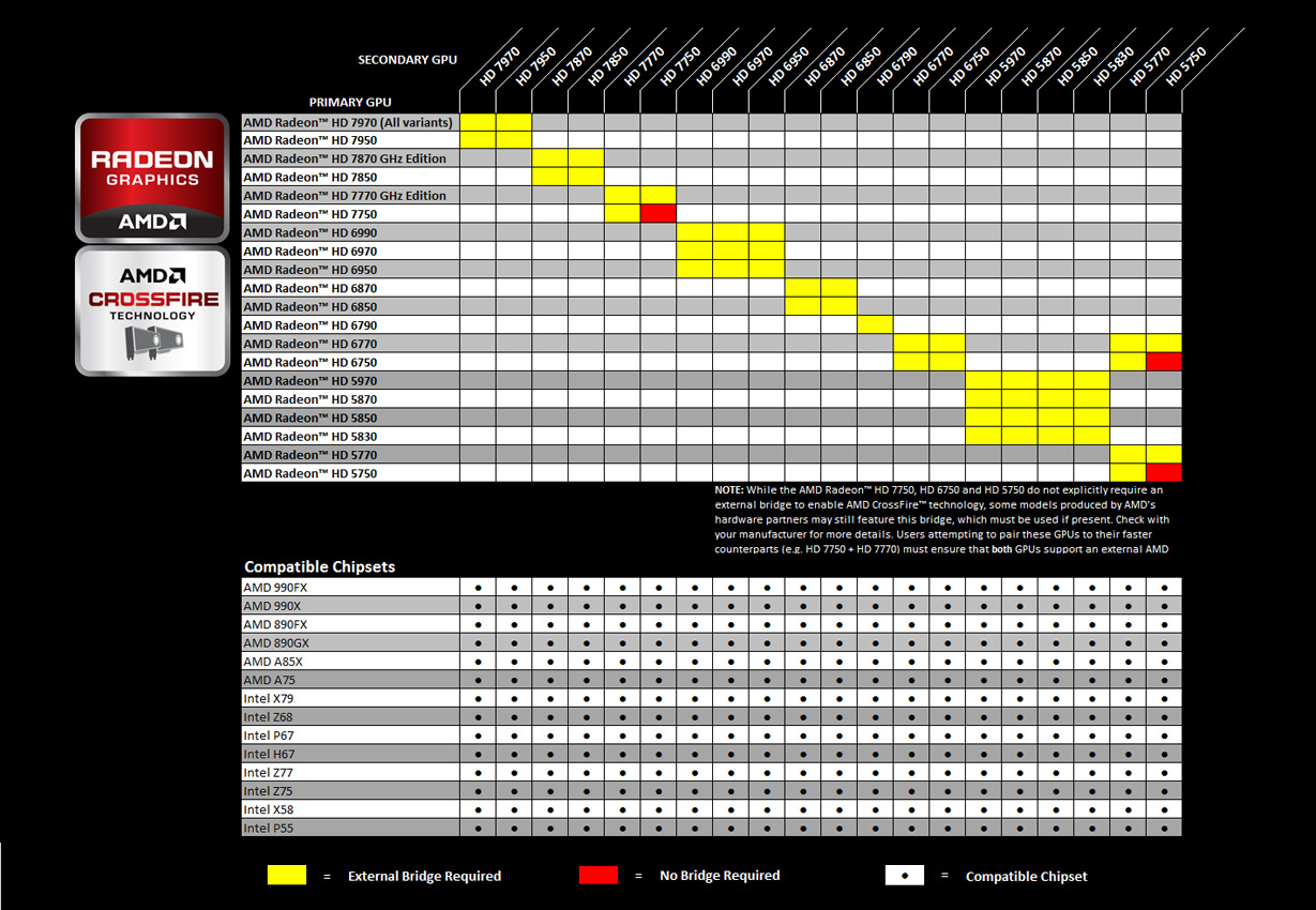

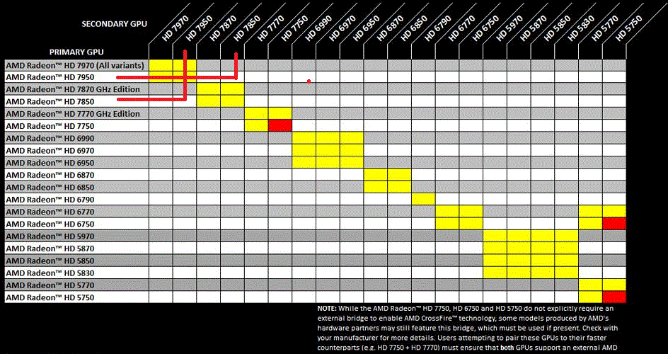

Also auf dem Bild sehe ich keine gelben Kästchen bei HD 7950 & HD 7850...
ja tust du! keine ahnung wie man diese grafik so fehlinterpretieren kann ;)
Du liest sie falsch. Kompatibel sind die mit den gelben Kästchen zueinander.
Herminator01 schrieb:
Oder verstehe ich die Grafik von AMD falsch?
ja tust du,
gelb = möglich mit crossfirebrücke
rot = möglich ohne crossfirebrücke
alles andere = nicht möglich
So ein Mist, naja dann muss ich wohl noch ne HD 7970 kaufen .. Danke für die schnelle Hilfe

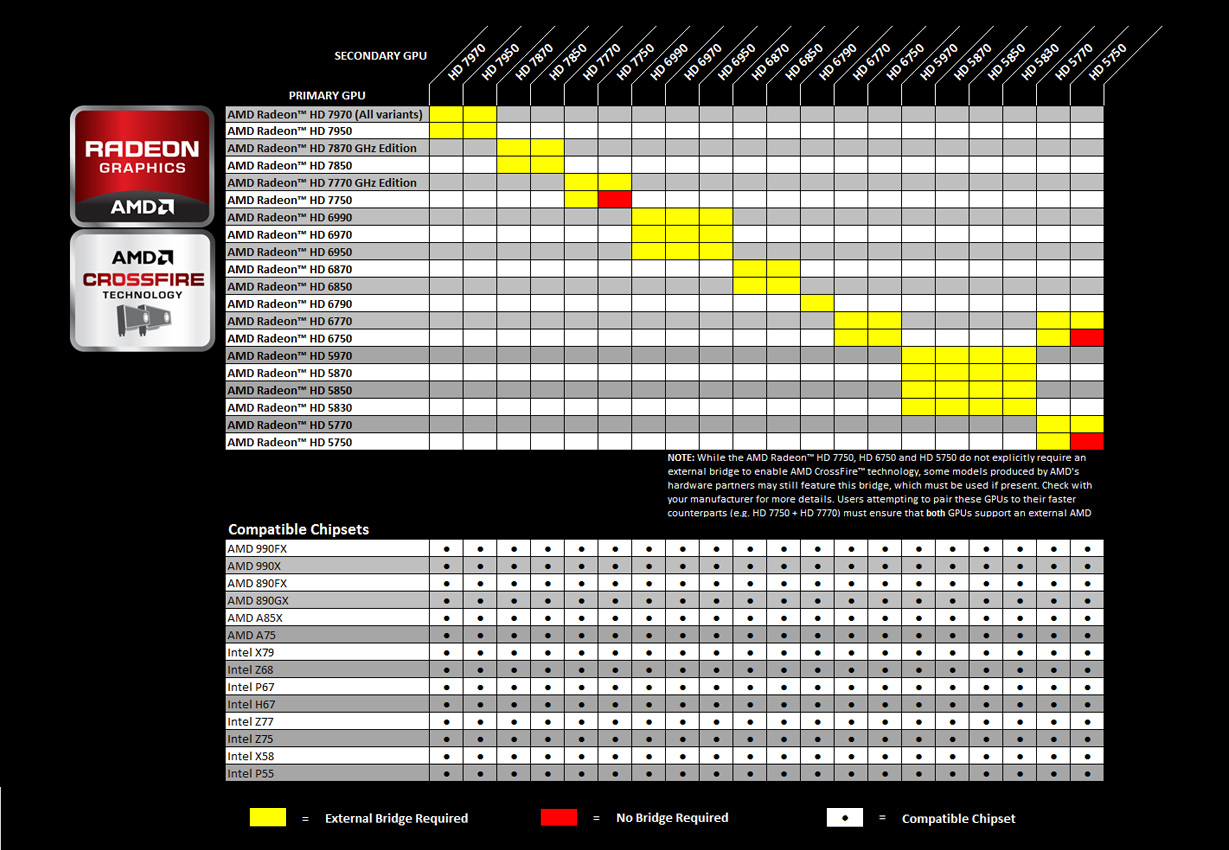

Ja, man kann 2 AMD Karten Kombinieren, aber nur 2x den gleichen Chip ;) Bei Nvidia ist das nicht anders (da gibt es noch die PhysX Karte, aber das ist wieder anders)
