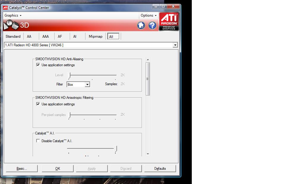

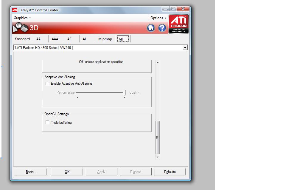

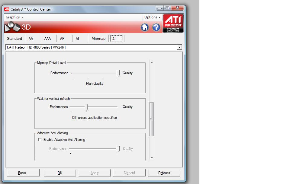

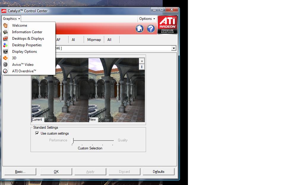

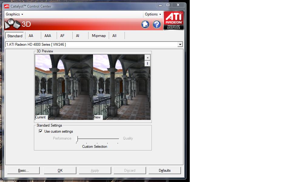

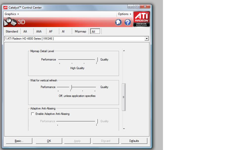

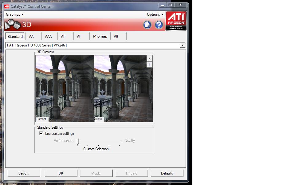

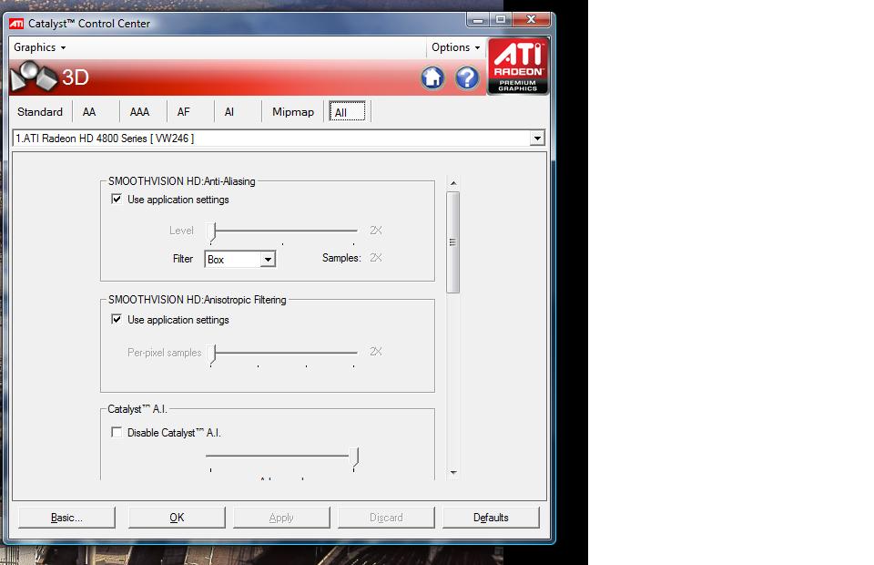

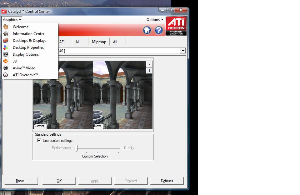

es läßt mir keine Ruhe, also hab ich sofort nach dem aufstehen rumprobiert...
Habe es eben noch mal mit einer andern Brücke versucht und mal die englische Version von
ccc!
Ich habe den Punkt CrossFire gar nicht im ccc um es zu aktivieren :(
Deinstallier mal alle ATI-Sachen mit DriverSweeper, danach CC-Cleaner (abgesicherter Modus) - dann stellst du sicher, dass die Karten incl. Brücke (evtl. anderen Steckplatz testen) richtig stecken (auch Strom). Evtl alles raus- und wieder reinbauen. Dann mach den 9.12er Hotfix drauf.
Dann solltest du im Dropdownmenü/Graphics des CCC als letzten Punkt CF haben.
