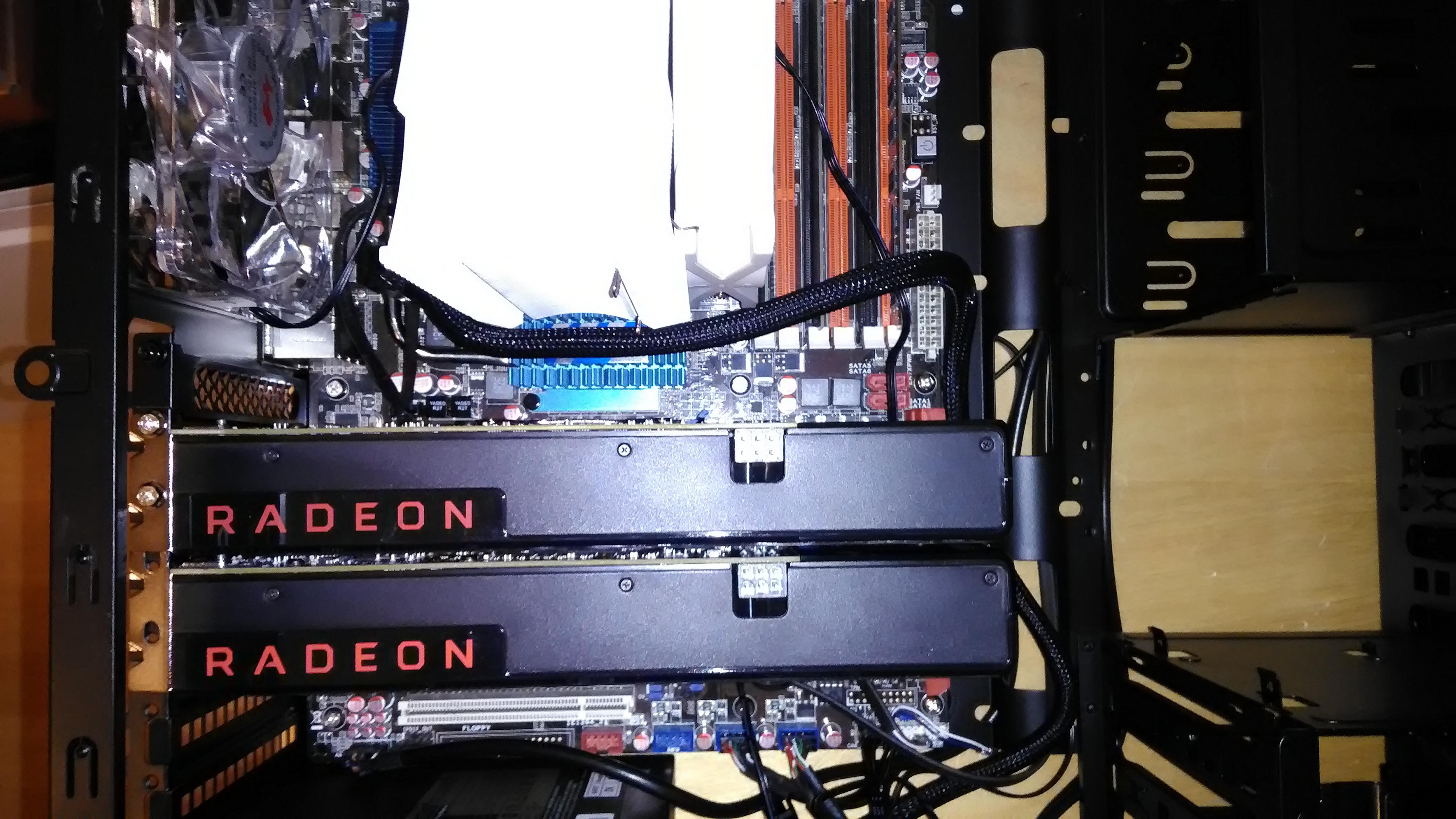

Ich baue gerade mein erstes CF System und stehe bei meinem Mainboard da vor einem Problem.
Nutze ich die beiden blauen PCIe 2.0 x16 sitzen die beiden GPU sehr nahe nebeneinander, ist das so ok, oder sollteich auf einen anderen PCIe ausweichen.
Mainboard:
https://www.asus.com/de/Motherboards/P6T_SE/HelpDesk_Manual/
GPU:
RX 480 2x Referenzdesign
Müsste ich denn dann den weißen PCIe mit Haltenase nehmen?
Also den vorletzten von unten gesehen?
Vielen Dank :)
3 x PCIe 2.0 x16 (at x16/x16/x4 mode) ... die blauen wären da wohl die bessere Wahl.
Über Sinn und Unsinn spreche ich jetzt mal nicht. Ist ja doch schon recht angestaubt. ^^
Danke, so werde ich es wohl auch machen, hatte nur Sorgen wegen der physischen Nähe zueinander.
Ist auch eher ein Bastelprojekt, klar macht eine Single GPU mehr Sinn oder eine neuere Plattform ;)
Habe sie jetzt eingesteckt, so sieht das Ergebnis aus:
Ich zweifel da noch....
Es funktioniert auch mit dem weißen PCI e ,
aber es fehlt dann etwas leistung weil nur x4 statt x 16 anschluss wie bei den Blauen .
Ja sinnfrei ist das ganze schon, aber basteln ist schön also nur zu ...... :D
Danke für euer Verständnis :D
Ich hatte halt nur Sorge, ob die obere GPU dann überhaupt noch Luft ziehen kann?!
Ja sie kann , aber es ist logischerweise eine vorgeheizte luft von der unteren Karte .
Eins der vielen Probleme beim CF oder SLI .
Alles klar, danke :)
Bin ja froh genug, dass alles in mein Inwin 703 gepasst hat, da ich erst nach dem Kauf gemerkt hatte, dass es ein EATX ist :D
