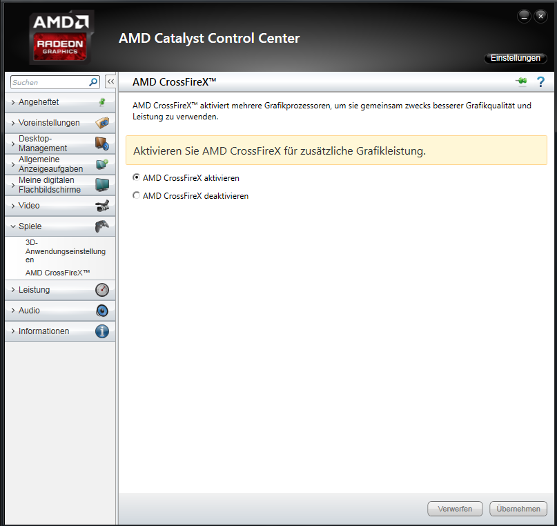

Ausser diesem hier:
Alles andere sind Grafikeinstellungen, wie AA, OpenGL, etc.
