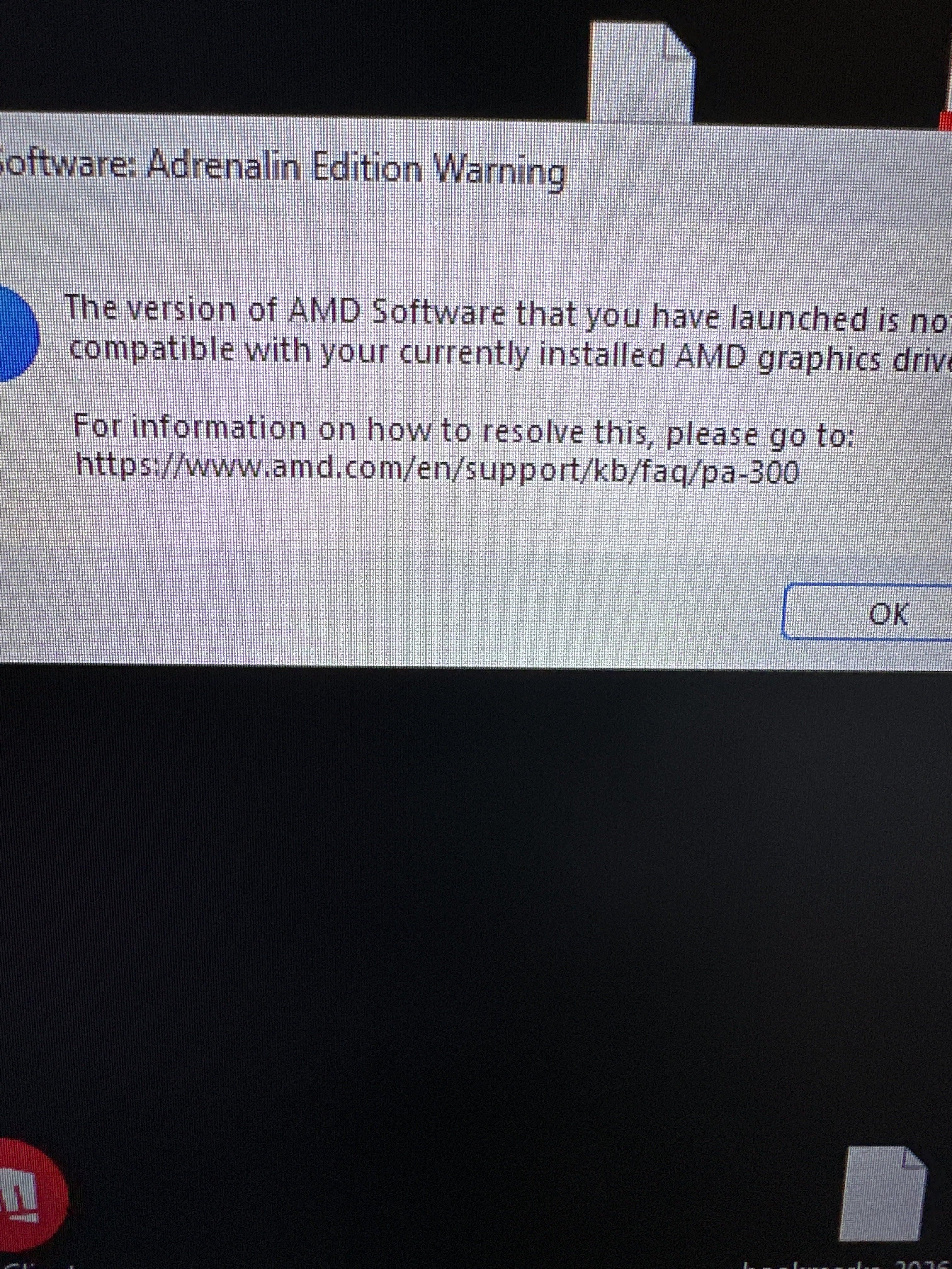

nach der Installation bekomme ich diese
Fehlermeldung. Installiert habe ich
while-amd-Software-Adrenalin-edition-26.1.1-win11-a.
Sollte doch die richtige Datei sein??
Habe die gesagt die AMD Radeon RX6600 XT
Und Betriebssystem ist Windows 11 Pro 25H2
Sollte ich die driver im abgesicherten Modus installieren oder nicht, macht das einen Unterschied?

Aufgepasst, ich hatte das gleiche Problem mit einer 6600XT von Sapphire. Allerdings war das von Anfang an so. Schwarzes Bild, der Rechner fuhr an sich sauber hoch und konnte immer wieder einen AMD Treiber nicht laden. Guck mal in die Ereignisanzeige, da waren bei mir dann immer die gleichen Fehler. Bei mir fuhr der PC in 60% der Fälle mit schwarzem Bildschirm hoch. Wenn, dann lief die Karte und das System sauber und ohne Probleme.
Fazit: Sapphire hatte die Karte geprüft, keine Fehler gefunden. Ich habe sie dann irgendwann ausgetauscht (war wirklich ne gaaanz ätzende Zeit damals) und hatte nie wieder dieses Problem. Meine These, irgendein Bauteil hat die Beine breit gemacht, aber eben nicht auf jedem Board gleich bemerkbar. Und bei dir scheint dieses Bauteil jetzt auch in diesem Grenzbereich zu sein, manchmal geht es super und dann wieder gar nicht. Wenn ich recht habe, ist die Karte hinüber.
Ich hatte viele, viele Monate da rein gesteckt: System 2x neu, Treiber unendlich oft gelöscht und neu installiert, selbst uralt Treiber installiert, Schlangenöl und nichts hat etwas gebracht. Tu dir das nicht auch an. Viel Glück!
