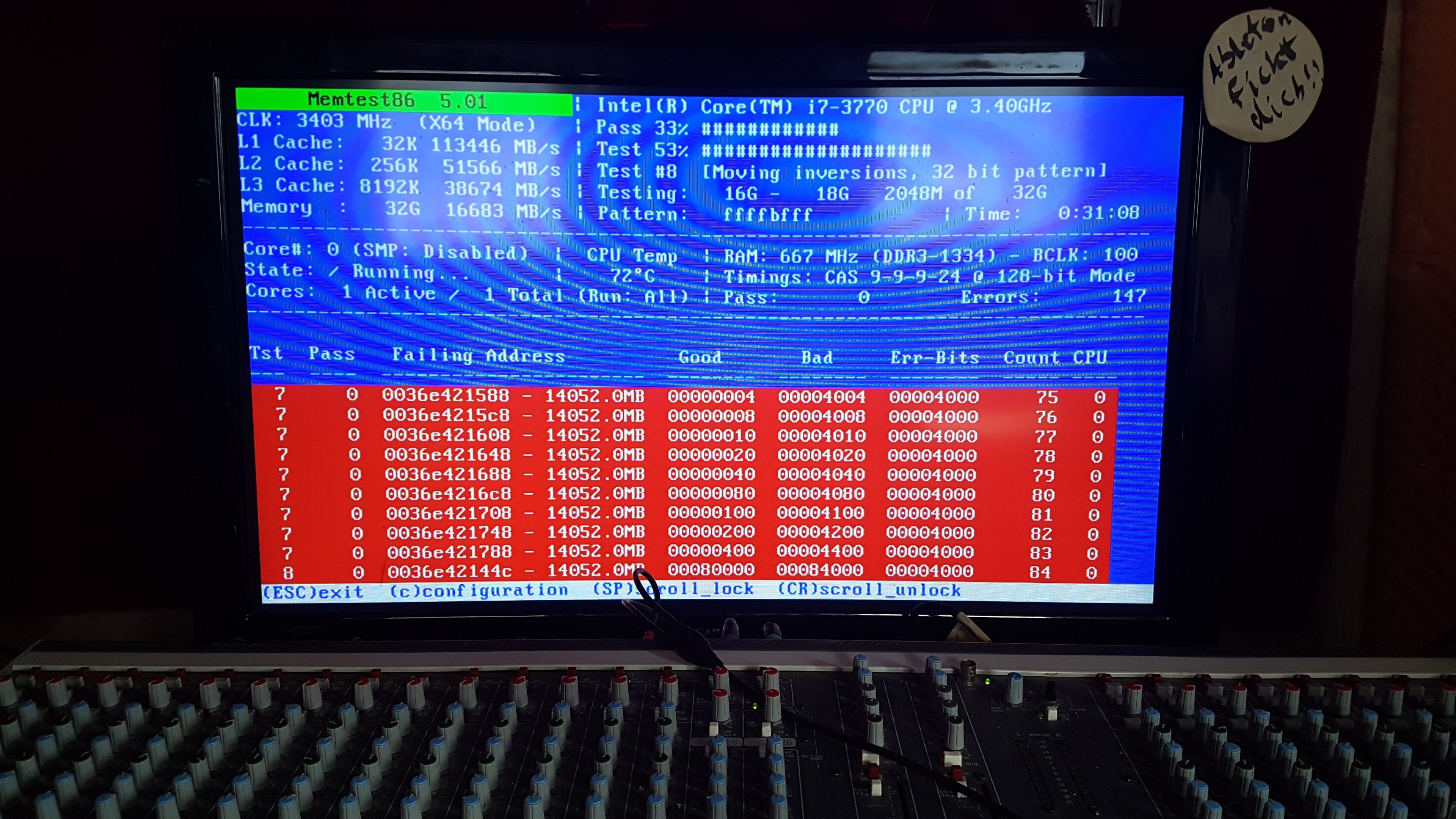

Hallo, heute war ich wieder bei ihnen und habe Memtest ausgeführt, dabei hatte ich immer bei 14.052 MB Fehler, ich habe dann versucht die Spannung bis 1,6V zu erhöhen, was aber nix gebracht hat, kann ich das mit dem Erhöhen der Referenzspannung vieleicht beheben? Falls ja, wie hoch sollte ich probieren?
einzeln testen, toten rambaustein bestimmen
und dann testest mit dem pärchen, das funktionieren sollte.
