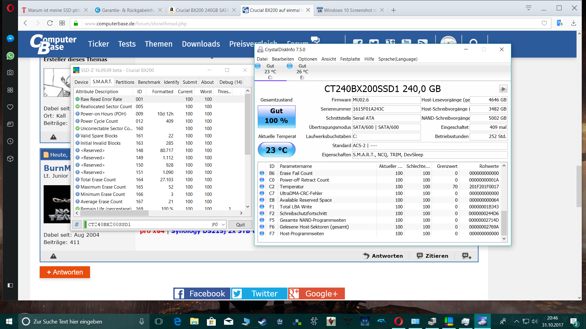

so ssd z ist drauf was sagen mir diese Werte?

Poste mal nen Screen von den SMART Werten.

so hoffe das hat jetzt geklappt

Sieht jetzt auf den ersten Blick normal aus.
Da wird wohl der Tipp von Protecbay mal interessant werden.
Irgendwas verursacht eine hohe Auslastung oder die SSD hat doch nen Defekt.

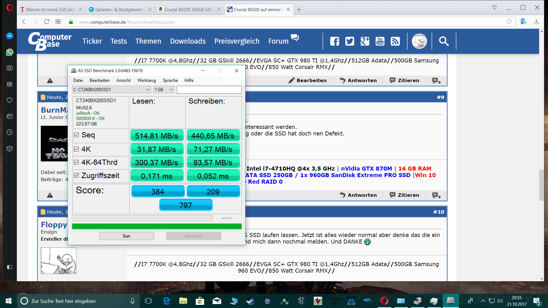

Jo habe jetzt nochmal neugestartet und AS SSD laufen lassen. Jetzt ist alles wieder normal aber denke das die ein weg hat. Ich werde das mal beobachten und mich dann nochmal melden. Und DANKE :D
