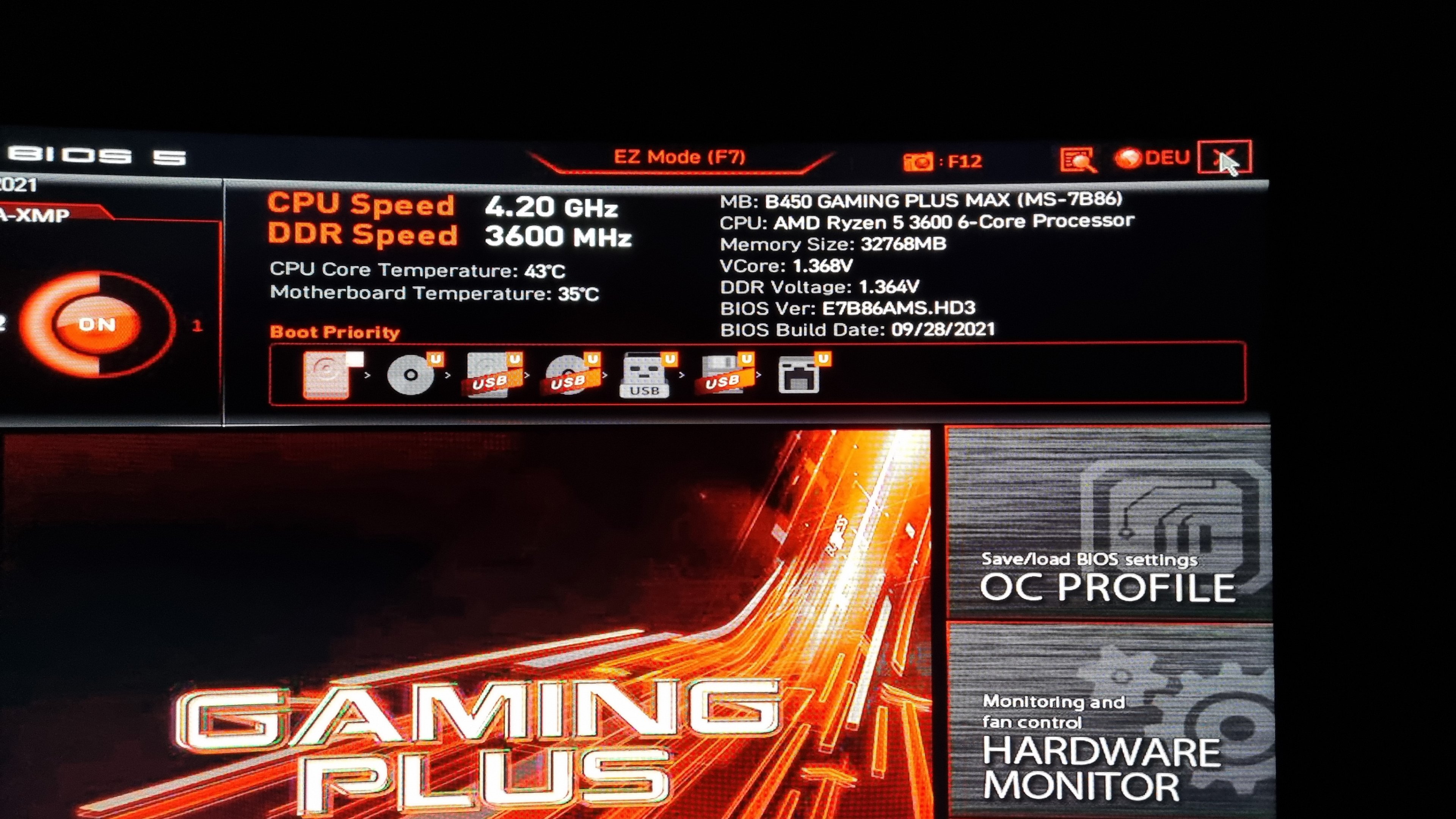

Ich habe meinen Speicher erweitert und bin gleich vom G-Skill Aegis DDR 4 3200 mit 16 GB auf den o.g umgestiegen.

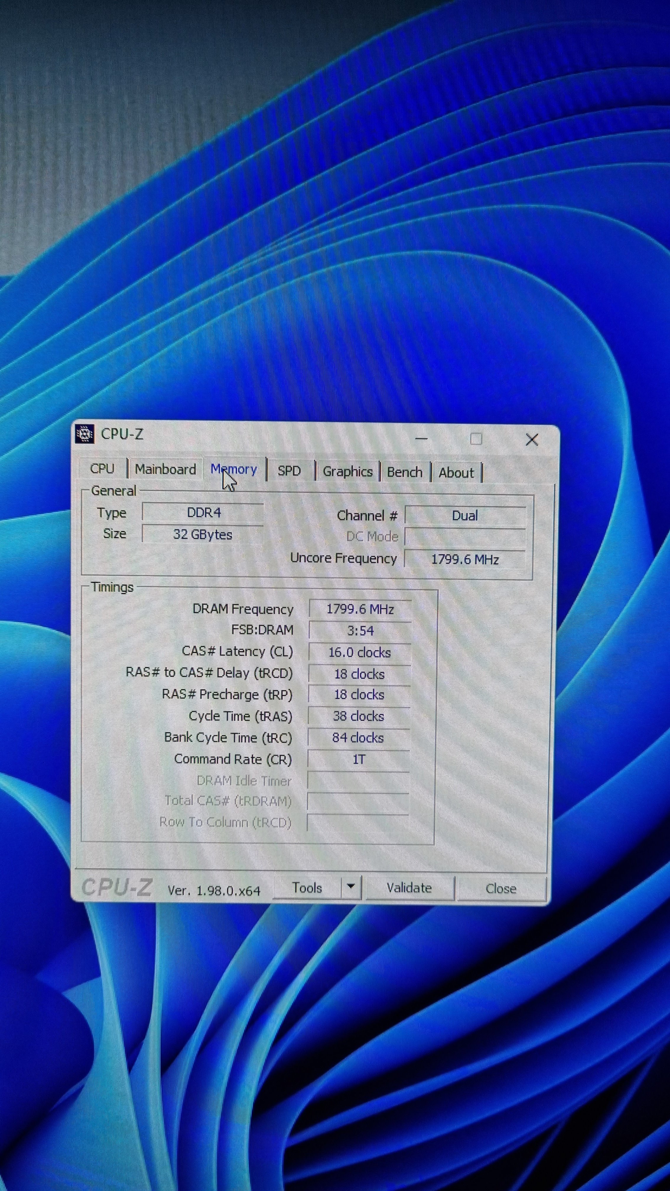

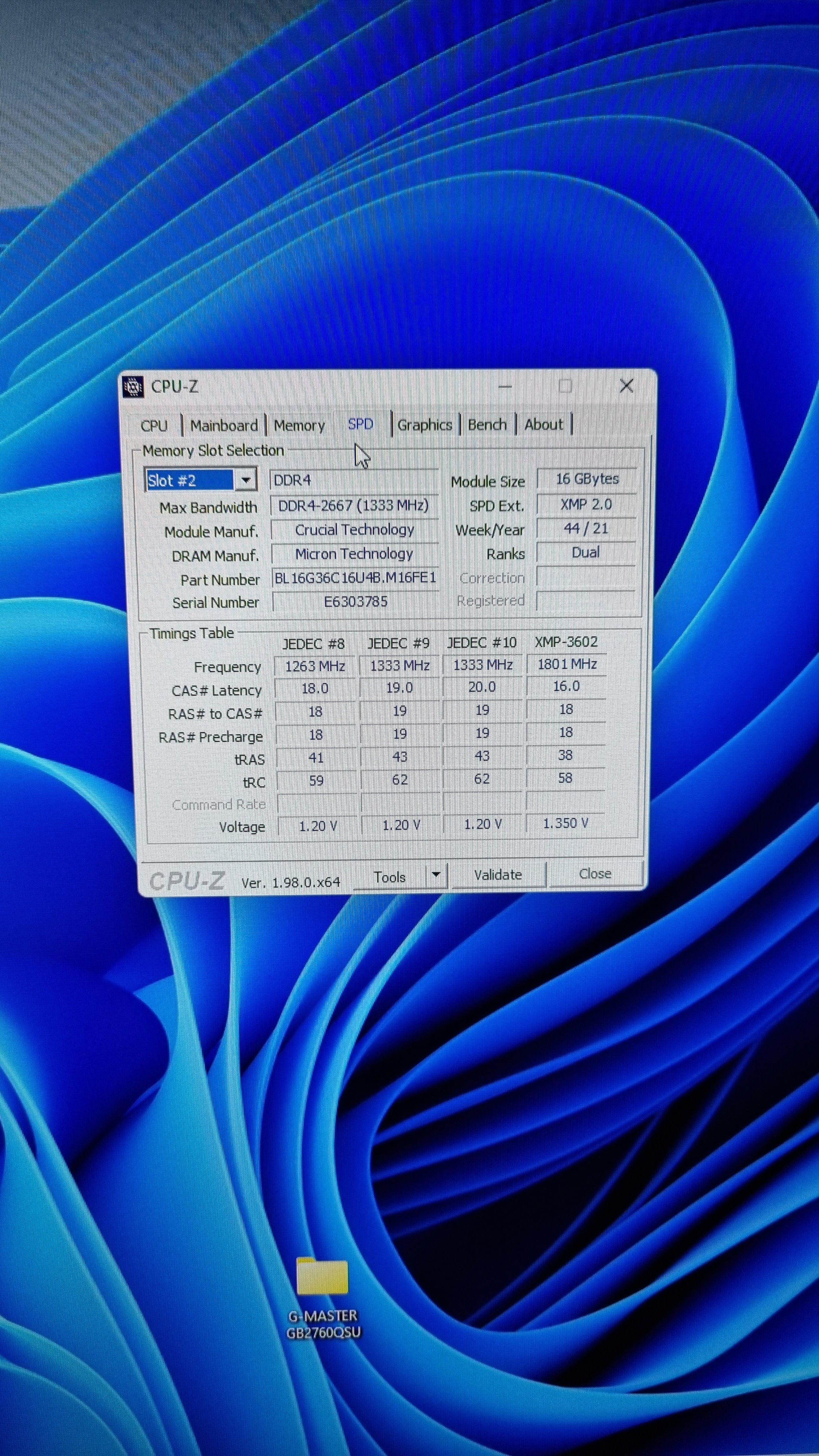

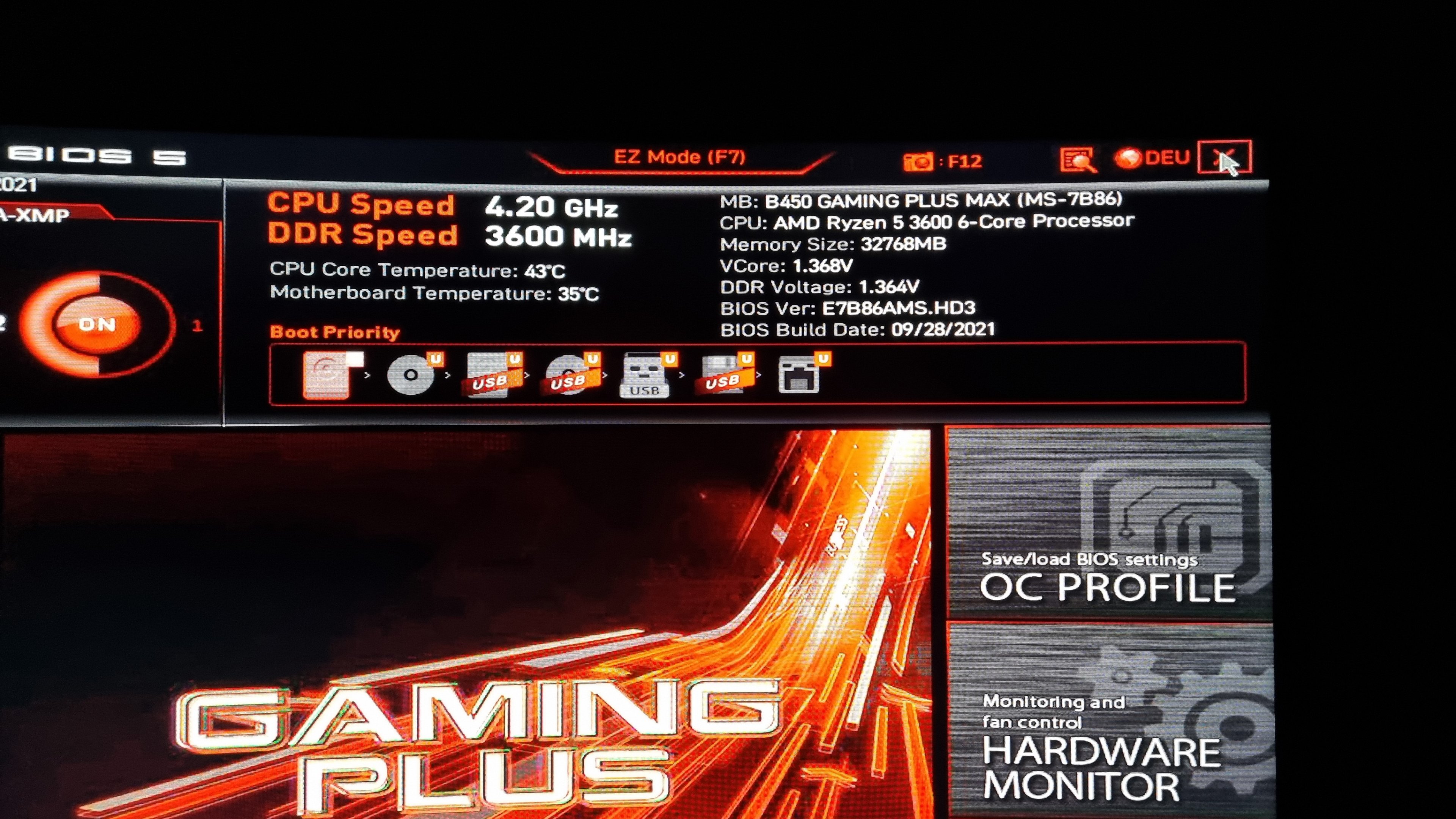

Ich habe mal geprüft ob dieser dualrank hat und dann sind mir folgende Werte aufgefallen. Im BIOS wird 3600 angezeigt. Aber im CPU-Z steht 2667 ?
Ist daa korrekt? Ich denke eher nicht.

hast du im bios ein xmp profil gelasen?
Im BIOS ist das XMP-Profil geladen?

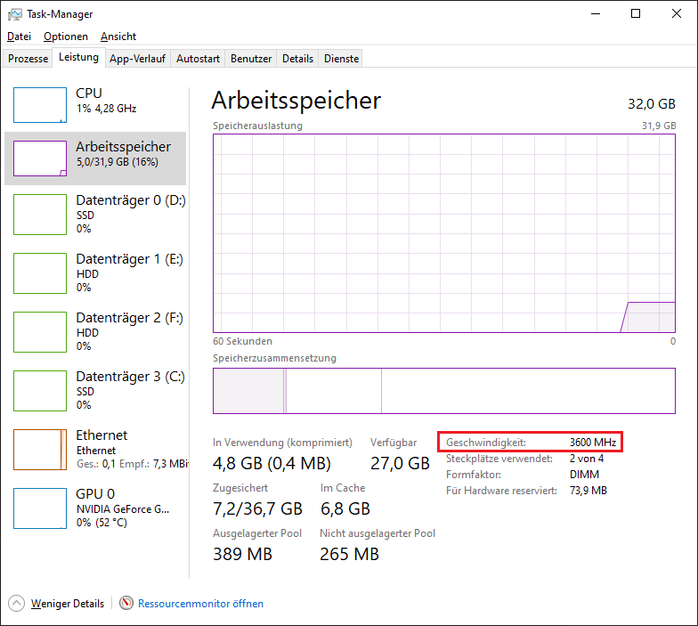

Was steht wo bei CPU-Z oder wie siehts beim Taskmanager aus?
oder eben ein Jedec Profil.
Deswegen würde ich auch lieber mal Screenshots von CPU-Z sehen wollen

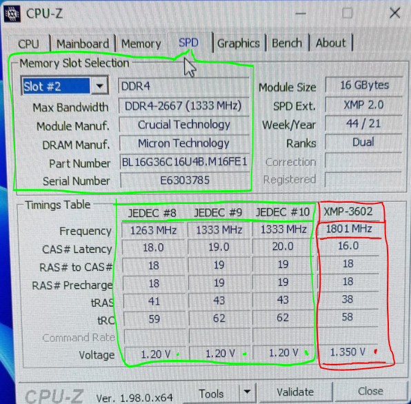

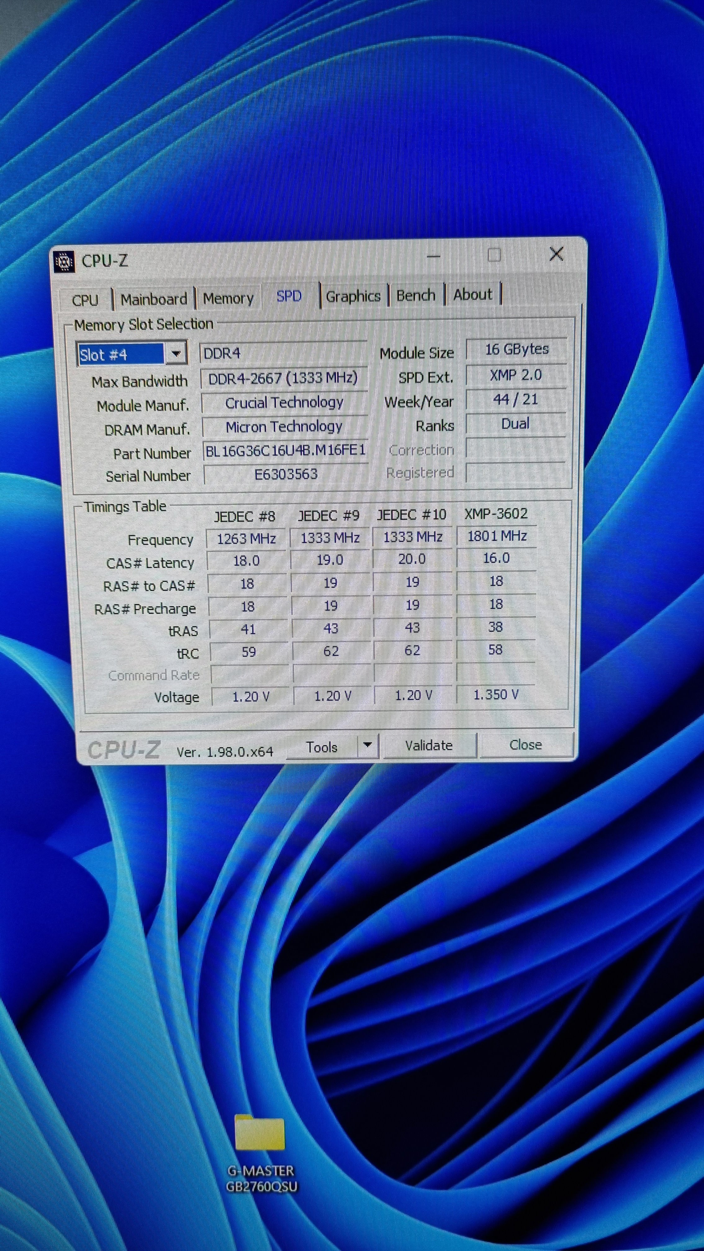

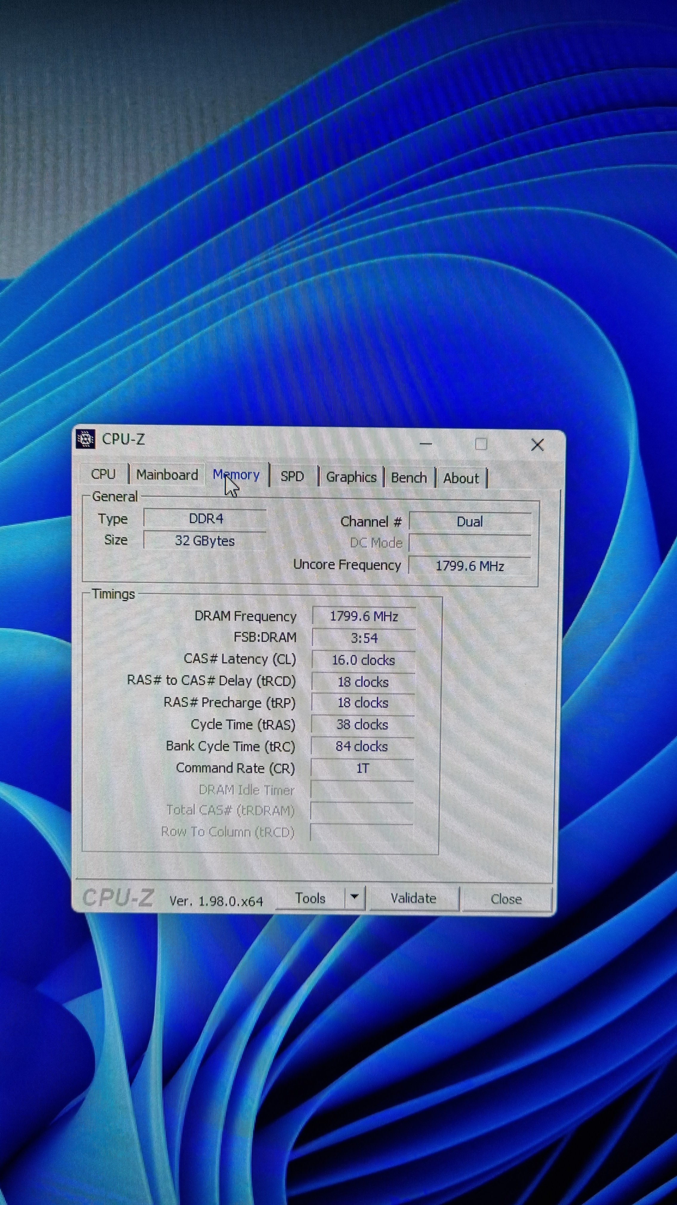

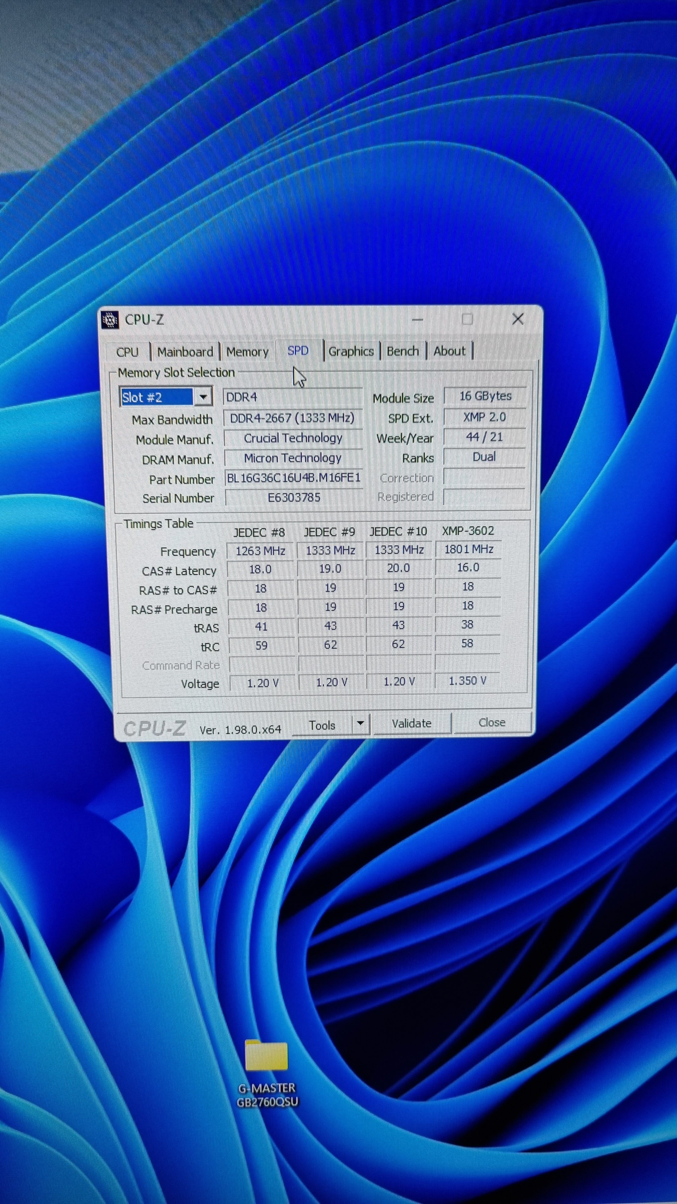

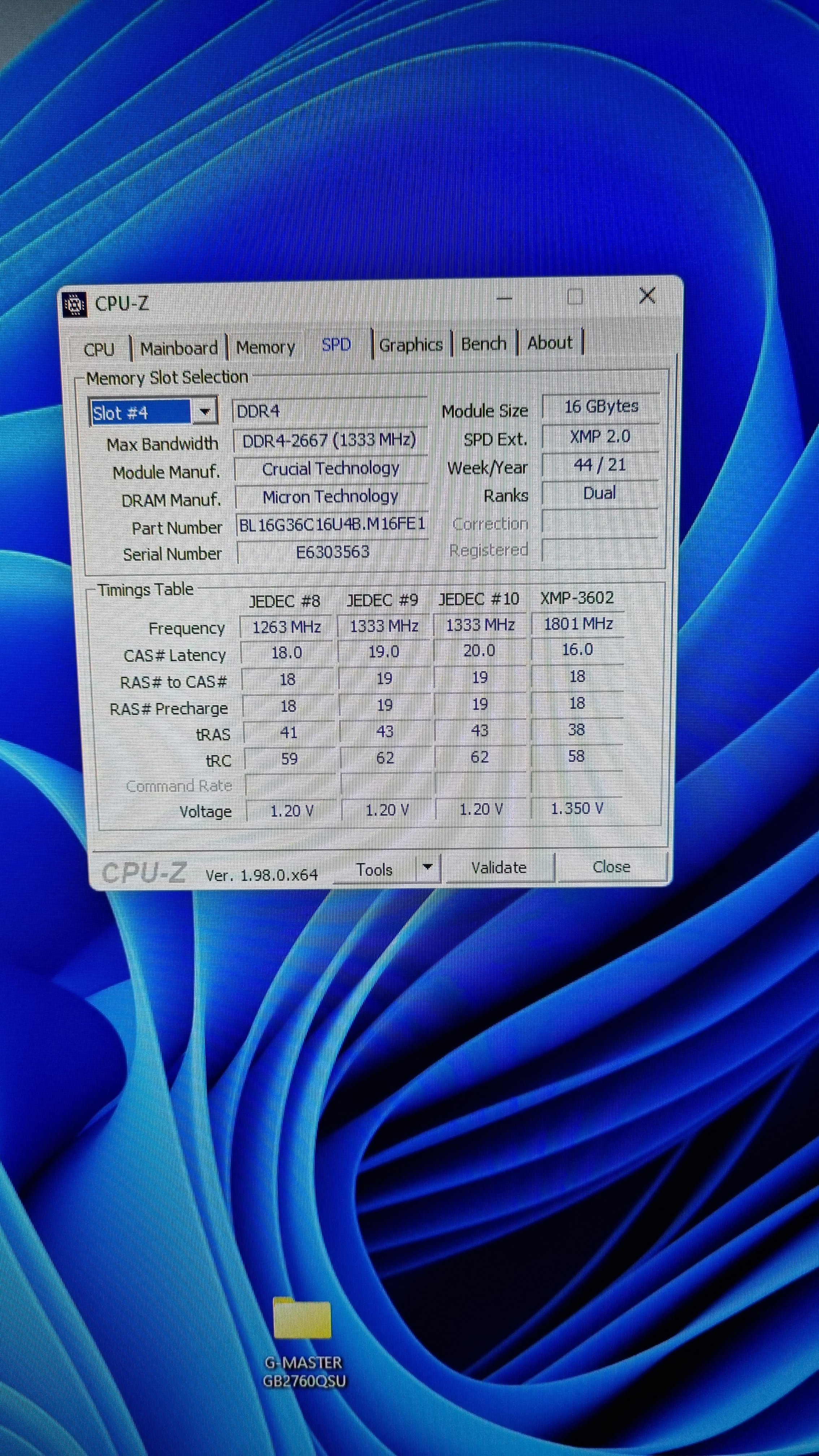

Sorry screens vergessen und jetzt beigefügt. Im task Manager steht 3,6 GHz aber im cpu z, wie auf den Screenshots zu sehen max bandwith 2667
Es steht doch DRAM-Freq 1799MHz da. Damit läuft der Speicher mit den 3600MHz.
Das andere sind die JEDEC-Specs.
Cunhell
Ah okay wenn es passt ist es ja i.o.
War mir nicht bewusst das man die frequenz mal zwei nehmen muss, war der Annahme hier muss 3600 stehen.
Waa soll dann im cpu z maximale Bandbreite 2666 bedeuten?
Das ist das SPD ("Profil") der Module - "2666MHz @1.20V",
das muss vorhanden sein, dass die RAMs JEDEC-Konform sind.
XMP (3600 @ mehr als 1.20V) ist ein OC Profil.

tRC läuft mit 84 statt 58
würde mir den Grund geben das mal manuell auf deine Timings zu setzen.
Aber sonst alles tutti.
Deswegen immer den Screenshot damit wir sehen was du siehst ;)
das wirst du wohl nicht spüren. Aber dein RAM läuft dann so wie er laufen sollte ;)
Evtl. sieht man eine "kleine" Steigerung in einem spezifischen Benchmark.
Kann aber auch verstehen wenn jemand sagt: ach Wurscht ;)
