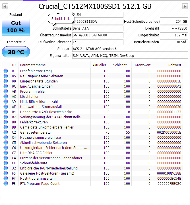

Cap.T schrieb:Genau das gleiche Problem hatte ich auch mit zwei MX100 (eine 256GB und eine 512GB), die ich in den letzten Wochen verbaut hatte. Das eine war ein Lenovo-Notebook, das andere HP-Notebook. Die beiden Umtausch-MX100 funktionieren bisher aber ohne Probleme.
Ok, das bisher muss ich leider streichen. Die umgetauschte MX100 im HP-Notebook fängt jetzt auch wieder mit dem Mist an; wird also alle paar Neustarts nicht erkannt. Problem besteht auch bei Umbau in einen anderen Notebook mit anderem Mainboard.
