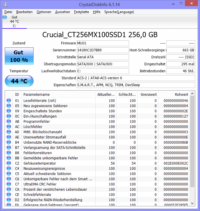

mein bruder hat das lenovo thinkpad x131e (dieses hier) mit einer crucial mx100.
heute ist das notebook mit einem bluescreen abgestützt und die ssd wird nur bei jedem 4. start erkannt bzw. bei ca. jedem 5. kann windows gestartet werden (das ganze ging aber nur 5 min und dann gabs wieder nen freeze). meine vermutung liegt daher eindeutig bei der kaputten ssd, die aber erst wenige monate alt ist.
Mittlerweile taucht die ssd gar nicht mehr auf. ich habe sie auch schon über einen usb adapter an meinen desktop pc gehangen aber sie wird nicht angezeigt.

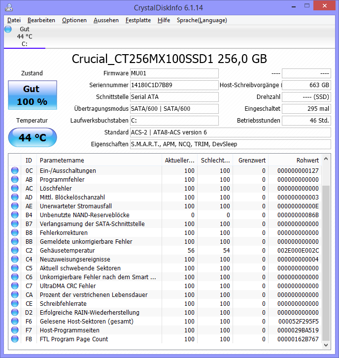

hier mal 2 screenies von crystaldiskinfo
wäre echt wichtig, wenn ich zumindest noch ein paar daten retten könnte, und das möglichst schnell. :(
habe bereits das hier versucht, ohne erfolg...
firmware gibts sicherlich eine neue, allerdings kann ich die dann wohl auch erst aufspielen, wenn ich es irgendwie schaffe, dass die ssd für den rechner wieder sichtbar wird. (ist noch die fw vom auslieferungszustand drauf...)

Wenn die SSD nicht mehr erkannt wird; wie kannst du dann Crystal Disk Info - Screenshotsvon ihr machen? :freak:

Hm, ahso... ^ - Aber dich glaube ehrlich gesagt nicht; dass du das Problem bei der SSD suchen musst. Bau die mal en externes Gehäuse ein. Da sollte sie dann an einem anderen Computer stabil laufen...
wie gesagt, ich hab die ssd schon mit nem usb adapter am pc getestet, dann wird es mit einem externen gehäuse wohl genau so wenig klappen...
wo denn dann?
