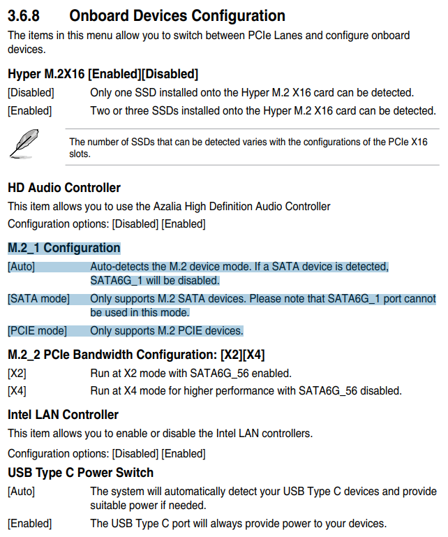

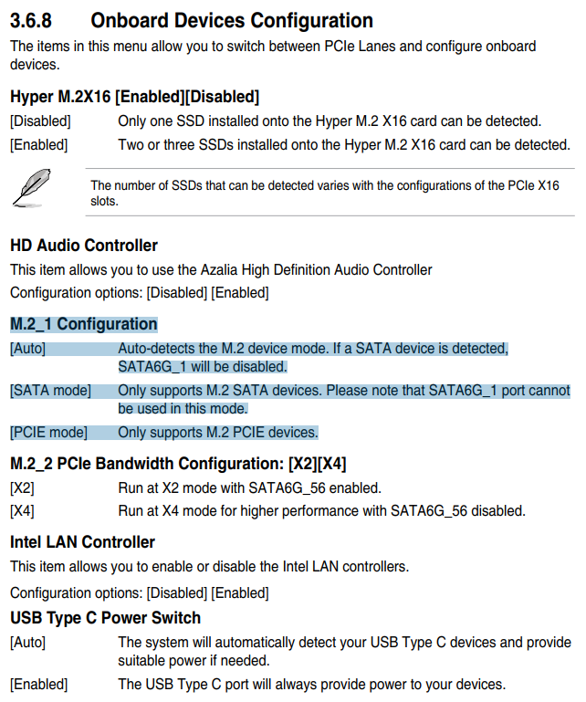

Der Sockel M.2_1 rechts unten in der Ecke bei den SATA-Ports nimmt deine SSD auf.
Wie und wo du den Port richtig im BIOS einstellst steht im Handbuch Seite 3-19.
Am Sockel M.2_1 hatte ich sie die ganze Zeit dran und eben mal den anderen versucht. Klar, wenn es eine SATA ist klappt es hier nicht. Alle anderen Laufwerke hatte ich aber schon abgeklemmt, so dass kein SATA-Device angeschlossen war. Die Einstellung hatte ich mit "Auto" und "PCIE Mode" ausprobiert. Dass PCIE dann nicht geht ist klar, Auto sollte aber. Wenn das also nicht funktioniert hat - was dann?
Na laut Handbuch sollte es für den Port 3 Optionen geben [Auto / SATA mode / PCIE mode].
Auto sollte, aber manchmal will Auto auch nicht und daher würde ich mal SATA probieren und natürlich kann die SSD nur in dem M2_1 Slot funktionieren, den anderen zu probieren ist sinnlos.
