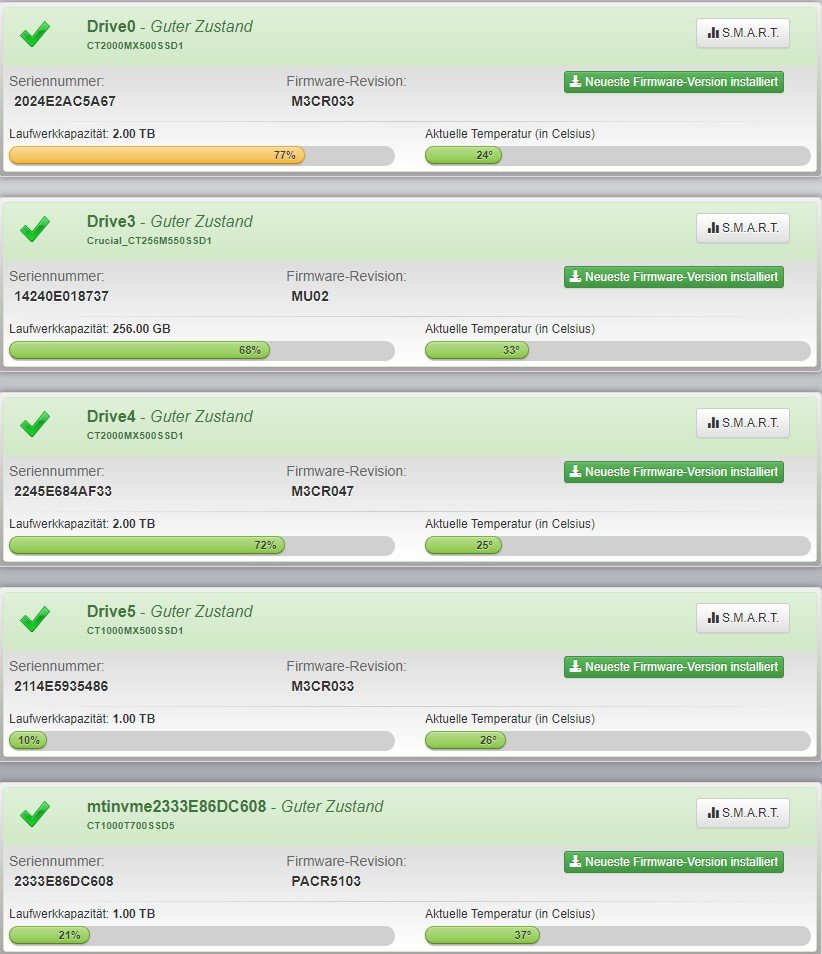

Interessanter Screenshot. Aber irgendwie werde ich daraus nicht ganz schlau. Drive 0 und Drive 4 sind doch exakt die gleichen Platten, aber bei 0 wird 33 als aktuelle Firmware angezeigt, und bei 4 die 47?..!
Und Drive 5, die 1TB die ich morgen bekommen werde, zeigt die 33 als aktuelle?..!

Zwei sind halt schon etwas "älter" und haben eine andere HW Revision. Die sind noch bei 033. Drive 04 ist bei mir neuer und die hat 047. Aber egal, dass Crucial Tool bietet kein Update an und ich lasse das so. Die Crucials laufen bislang alle problemlos, auch die NVMe als Systemlaufwerk. Never touch a running system sag ich nur.

Wie @reditalian schon erklärt hat, sind es andere Hardware Revisionen (z.B. kommen andere Speicher Bausteine oder ein anderer Controller zum Einsatz.).
Der Screenshot ist noch etwas älter (wurde aus einem Post in den Kommentaren auf Seite 1 kopiert). Du musst also bei deiner SSD gucken, welche Firmware die hat.
Die M3CR010 und M3CR020 werden auf M3CR023 aktualisiert. Die M3CR032 und M3CR033 bekommen beide M3CR033. Die M3CR04* kommen alle auf M2CR046 (oder eben wie von reditalian erwähnt auf dir M3CR047, die mir auf der Website nicht angeboten wurde). Am besten die Crucial Software installieren, die sollte dann die 047er finden.

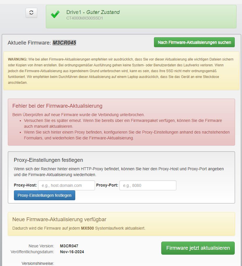

Habe eine MX500 mit 4 TB, die ich für Steam nutze. Als neulich eine Installation abbrach und ich auf das LW im Explorer zugreifen wollte, reagierte diese nicht. Nach einem Neustart war zwar alles ok aber ich wollte dann doch mal die aktuelle FW installieren. Das klappt aber nicht, auch wenn ich alle Hintergrundprozesse ausschalte, die App hat natürlich Admin-Rechte. Auf der Webseite wird die FW leider nicht zum Download angeboten. Hat jemand eine Idee, woran es liegen könnte? Läuft einem Asus TUF B550 Plus mit 5800X3D, Win 11, alles up to date, auch BIOS (3636) und Chipsatztreiber.

@Dr.Death In der Anleitung von Crucial ist ab Seite 4 das Firmwareupdate mittels bootbarem ISO beschrieben.

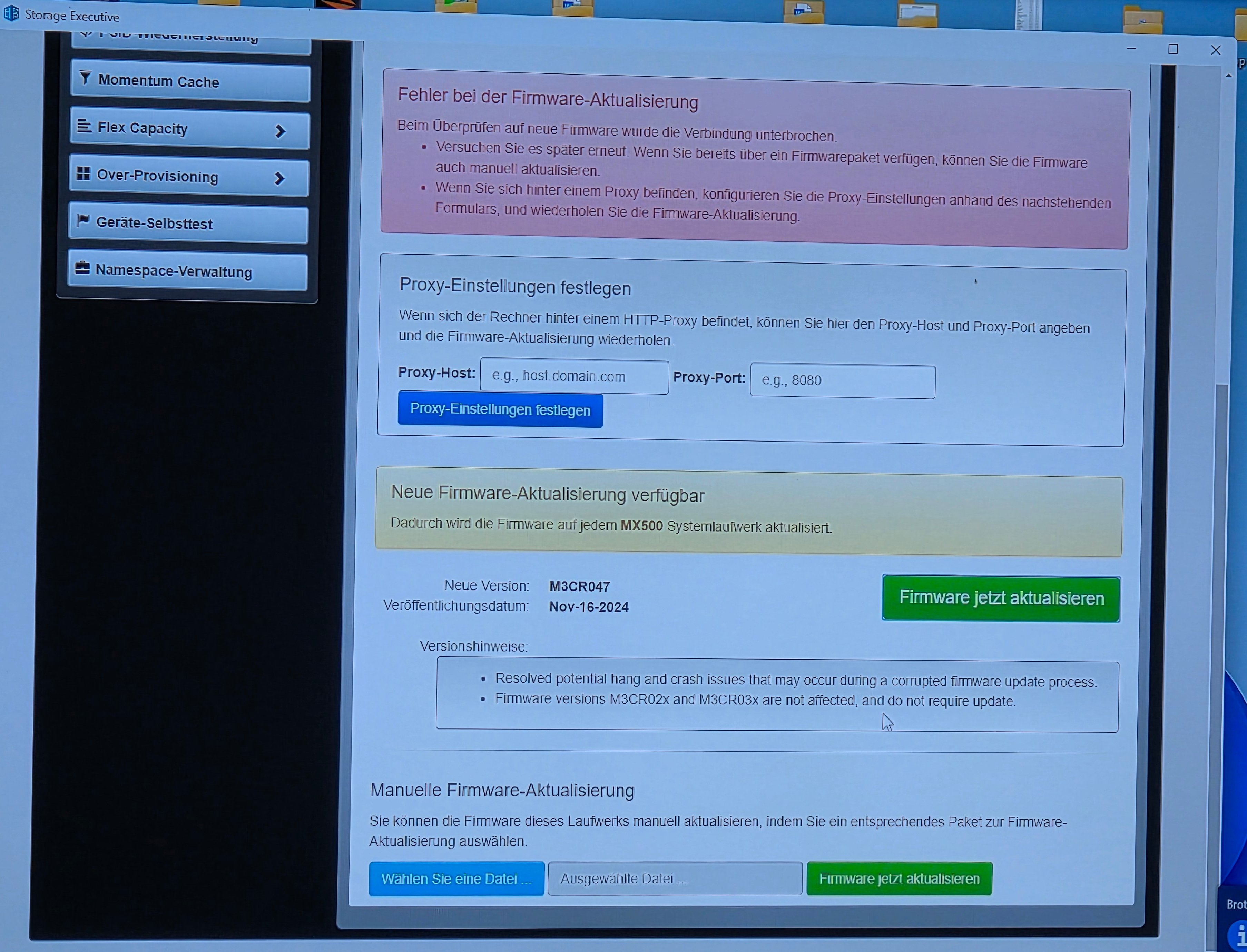

Habe mal wieder eine MX500 hier, diesmal 500GB. Aber beim Versuch, die Firmware zu aktualisieren, kommt immer diese Fehlermeldung. Hat da jemand einen Plan??
Benutzen tue ich die letzte Storage Ex. 64bit von Crucial von November 2025 von deren Webseite. Dazu Windows11, neueste Version mit allen Updates. Unter Windows10 kam dieselbe Fehlermeldung.
Falls es tatsächlich am Internet bei denen liegen sollte, würde es die Update Datei auch zum manuellen Runterladen irgendwo geben?
Ich sehe grad den Beitrag von DrDeath vom letzten Monat. Er hat ja genau dieselbe Fehlermeldung wie ich!! Hat Crucial da jetzt etwa Scheiße gebaut??? Denn im Januar hatte es bei mir ja noch fehlerfrei funktioniert. Oder liegt es gar am dämlichen Windows??

@Denniss Die 046 ist drauf.
Es muss definitiv an Crucial liegen. Denn ich habe zum Glück noch die Installationsdatei der Crucial Storage Exe vom Januar. Mit dieser Datei hatte es Anfang Januar bei mir noch funktioniert. Aber auch mit dieser Datei bzw. Installation funktioniert es nicht, mit derselben Fehlermeldung. Ich habe es sogar eben noch mit Windows 8 getestet, aber auch damit kommt diese Fehlermeldung. Und bei Win8 kommen keine Updates mehr - somit kann es auch nicht an etwaigen Windows Updates liegen.

Was mir noch eingefallen ist, es könnte sein, dass Crucial einfach dieses Update deaktiviert hat, so nach dem Motto: Sata SSDs nutzt eh kaum noch einer, wozu sollen wir dann die Updates noch laufen lassen?! Ich vermute fast, dass das der Grund ist. Die Leute sollen quasi auf Crucial NVMe's aufrüsten/umrüsten.
Es gibt aber auch noch Geräte, auch neben PC und Laptop, die eine Sata SSD brauchen und keine NVMe bedienen können. Aber möglicherweise sind diese Leute Crucial egal.
Dafür spricht ja auch, dass die letzte 047 für die MX500 aus Herbst 2024 ist, wo mit Sicherheit keine 048 mehr kommen wird.

Meine beiden MX500 4TB waren mit einem Schlag auf 047 von 046 kommend. Absolut kein Problem beim Update.
von 045 auf 046 war da problematischer da beide immer wieder die obige Fehelrmeldung ausspuckten. Erst die vorherige Belastung lies das dann klappen. Ggf spielt da auch ASPM mit rein das die SSD zum Schlafen schickt weil kein Traffic erkannt wird und dies den Updater aus dem Tritt bringt.
