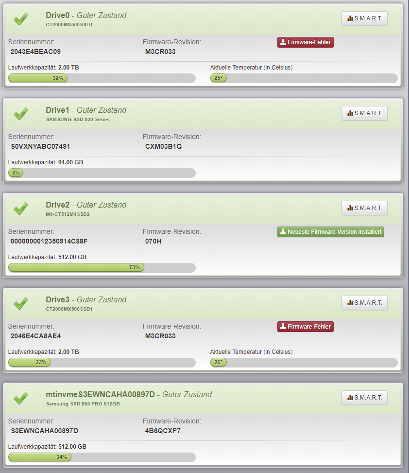

Ebenfalls bei mir ein Fehler beim Updaten der MX500 2TB M3CR032 auf Version 33.
Die Platte fliegt sofort in der neusten Crucial Software Version 6.09.092020.06 aus der Übersicht oder es erscheint eine rote Meldung "Firmware-Fehler", ein Update ist für mich so unmöglich.

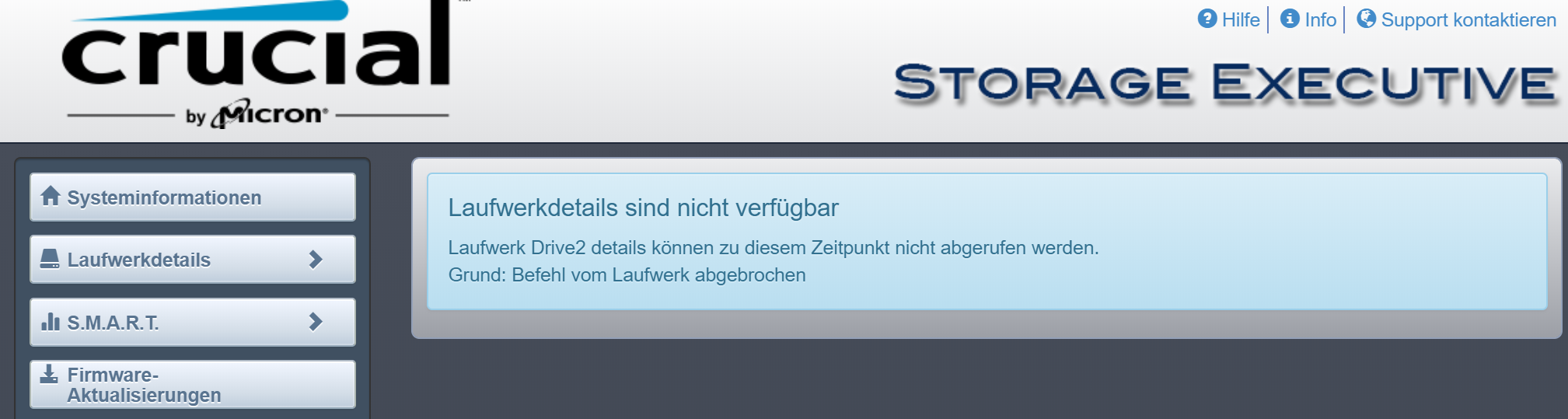

Klicke ich über den Button Firmware-Aktualisierung auf die Platte erscheint die Fehlermeldung im Screenshot.
Gibt es hierfür eine Art Fix oder sollte man die Platte beim Händler tauschen lassen?

Ist das jetzt der letzte Stand?
Meine 2 MX 500 haben die aktuelle M3CR033 Firmware installiert. Im Tool bekomme ich einen Firmware Fehler angezeigt.
Meine alte M4, wird einwandfei erkannt.
Würde besser aussehen, wenn bei den MX500 die gleiche Meldung stehen würde, wie bei meiner M4.
aktuelle Storage Executive Software installiert ?
Bei meiner MX500 mit 033er Firmware und den beiden BX300 sind die Meldungen grün
Gerade neu von der Crucial Homepage geladen.
Ja, bisher scheint das der letzte Stand zu sein. Leider findet man im Internet zu diesem Fehler bisher so gut wie keine Einträge. Ein Update oder eine sonstige Interaktion mit einer MX500 ist somit aktuell nicht möglich.
