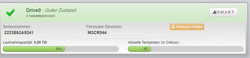

meine 4TB (CT4000MX500SSD1) ist mir schon 2x ausgestiegen und nach einem PC-Neustart war sie wieder da.
hmmm,
über das Storage Executive Tool kannn ich kein Update machen.
Müsste ich dann wohl mal händisch probieren...

pvcf schrieb:
Blöd dass Crucial nicht schreibt, was für spezielle Umstände eintreten müssten... da könnte man für sich selber abschätzen, ob man das Risiko eines Updates eingeht -.-
Bestimmte Crucial SKUs hatten früher Probleme mit Acronis True Image. Wenn der Nonstop-Backup-Service lief, hing sich die SSD häufiger mal auf. Vielleicht ist das Problem ähnlich gelagert.
Reaktionen: pvcf
hmmm,
Das Tool kannste knicken, nur wenn du die SSD belastest, wird sie richtig angezeigt.
Klingt komisch ist aber so:
https://www.reddit.com/r/Crucial/comments/whtxzb/crucial_storage_executive_firmware_error/
Edit:
HowTo Update:
  1. SSD auslasten z.B. mit H2TestW
  2. Crucial Tool starten
  3. Jeweilige SSD auswählen und zum updaten gehen (noch nicht starten)
  4. (optional) Auslastung beenden (H2TestW)
  5. Update durchführen (falls das update fehlschlägt step 4. vorher durchführen)
  6. (optional) Wenn vollständig, Crucial Tool aus
  7. (optional) SSD auslasten (H2TestW)
  8. (optional) Crucial Tool wieder an, dann sollte die SSD up-to-date sein
Hat bei mir, @Wilson_Fisk und anderen so funktioniert 👍

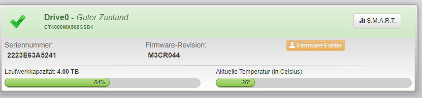

Vorher:
Nachher:

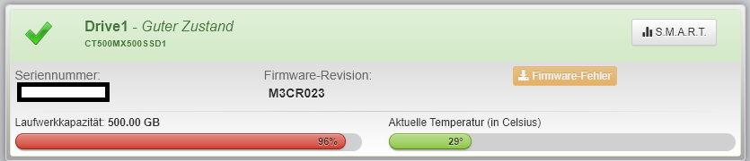

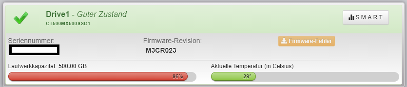

Bei meiner 500er SSD wird mir ein Firmwarefehler angezeigt. Machen kann ich irgendwie nichts!
Reaktionen: Engaged
Ich habe eben dafür die neuste version installiert da ging es ohne fehler aber halt kein update.
PS: Dein laufwerk ist ziehmlich voll. ^^
