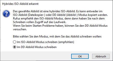

Jan schrieb:
Bei mir will das Tool (Laufwerk 0: BX500, Laufwerk 1: MX500) aber immer noch die 33_ ziehen, was dann fehlschlägt, und wenn ich die _23 aus ZIP-Herunterlade und manuell installieren will, meckert er auch. Den Umweg über bootbaren USB-Stick habe ich auch versucht und lande schlicht bei <grub>, ohne dass was passiert...
Wie und womit hast du dir den bootbaren USB-Stick denn erstellt? Mit genau diesem USB-Stick funktioniert das Booten sonst aber auch?
Gute Erfahrungen habe ich mit den älteren Rufus 2.x Versionen gemacht, wenn das Booten von einem USB-Stick Probleme bereitet. Insbesondere wenn als Quelle ein Linux-basierendes ISO-Image verwendet wird (wie bei den aktuellen FW-Update-Images von Crucial).
Wenn die alten Rufus Versionen ein Hybrides ISO-Abbild erkennen (ist hier der Fall), hat man die Wahl, ob das Image im ISO-Abbild-Modus oder im DD-Abbild-Modus auf den Stick geschrieben werden soll. Das Booten vom Stick, nachdem das Image im DD-Abbild-Modus drauf geschrieben wurde, funktioniert bei mir in der Regel problemlos.
Bei den aktuellen 3.x Versionen von Rufus hat man diese Wahl leider nicht mehr und es gab auch schon Images, die ich mit einer 3er Version nicht zum Booten bewegen konnte. Mit der 2er Version im DD-Abbild-Modus hat das hingegen dann problemlos funktioniert.
/Edit
Also, die Rufus 3.x Versionen unterstützen den DD-Abbild-Modus doch noch. Dieser lässt sich allerdings anscheinend nur über die Tastenkombination Alt+i aktivieren bzw. deaktivieren.
