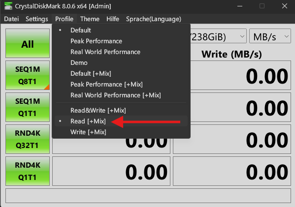

Denn genau so hat das bei meinen 2x MX500 letztes Jahr geklappt. Einfach einen beliebigen Benchmark, z.B. CrystalDiskMark, im Lese-Modus laufen lassen, damit eine Belastung im Hintergrund entsteht. Und dann das Updaten nochmal probieren. Stell das so ein:

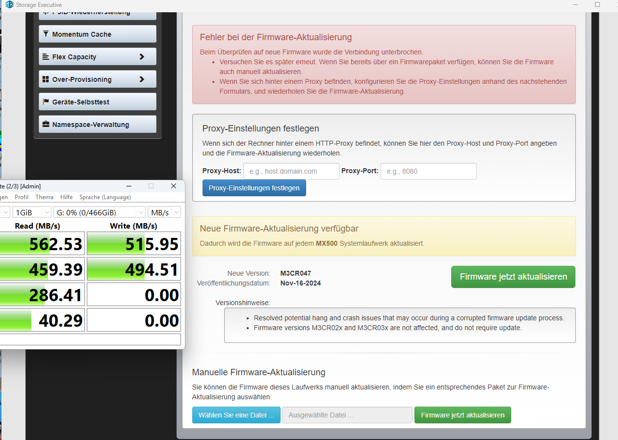

Ich kann den Test mit einem laufenden Benchmark im Hintergrund noch machen, aber große Hoffnungen habe ich nicht. Denn die Fehlermeldung besagt ja klar, dass die Verbindung weg ist - mit Verweis auf mögliche Proxy Einstellungen, was ein eindeutiges Indiz für Netzwerkverbindungsfehler ist. Und das bedeutet aus meiner Sicht, entweder fehlerhafte Verbindung zu Crucial (Fehler), oder Crucial lässt keine Updateverbindung zu (Absicht).
Es kommt genauso die Fehlermeldung, weil das damit nichts zu tun hat. Es geht um die nicht funktionierende Verbindung zu Crucial.

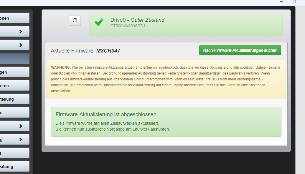

Ich habe jetzt mal den Support von Crucial angeschrieben. Die haben schnell geantwortet und mir geschrieben, dass wenn die automatische Aktualisierung weiterhin nicht klappen sollte, dass ich es dann manuell versuchen soll. Dafür haben die mir die Update-Datei per E-Mail zugeschickt. Diese Datei muss man als ZIP-Ordner so lassen und dann in dem Storage Exe Programm die ZIP-Datei auswählen.
Damit hat es jetzt endlich funktioniert!!

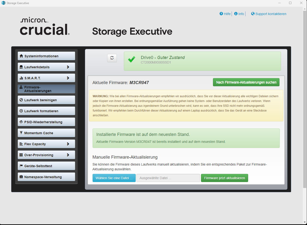

Danke dir ich hoffe das meine probleme behoben ist
