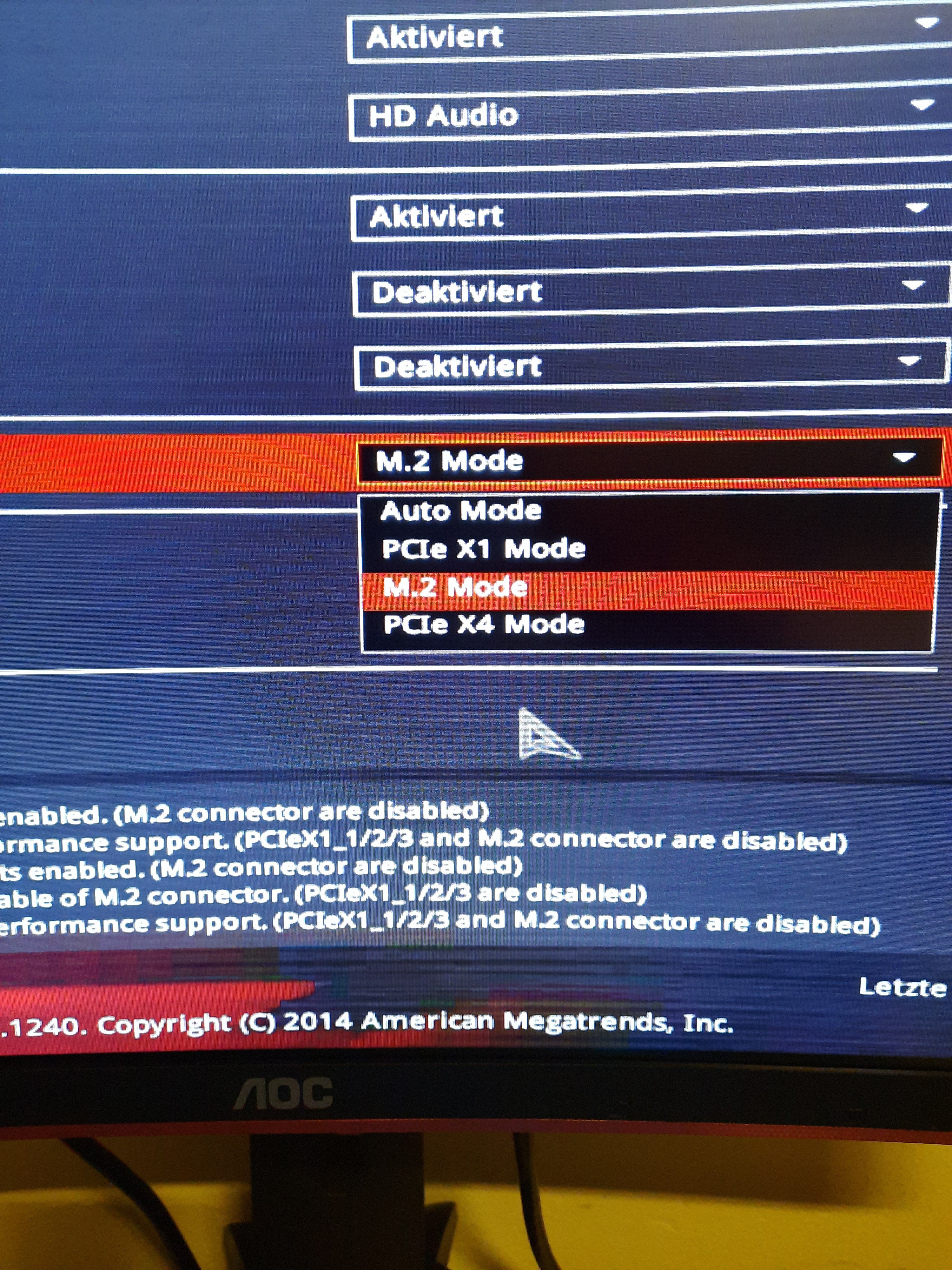

Hab oben genannte nvme eben für 39 eur 1tb im black Friday Sale gekauft.
Muss im Bios meines Asus rog hero 8 ( glaub heist so ) den nvme Mode einstellen.
Sonst erkennt win sie nicht.
Gibt zb m.2 mode oder pcie x4
Was is richtig?
Reaktionen: Anoubis
War im Mediamarkt bei uns in der Stadt ( saarbrücken )
Hier das steht zur Auswahl
pcie x4. M.2 wäre im SATA "Kompatibilitäts"modus.

Zu früh gefreut. Sie wird nur in m2 mode angezeigt
Reaktionen: Joc
welches mainboard ist das genau ?
in welchem Steckplatz ist die verbaut?
was sagt das Handbuch des mainboards ?
Bios version aktuell?
@eddietwo
Mach besser noch so ein Bild vom gesamten Screen. Ich glaube der m.2 Modus passt hier.
Und vielleicht nochmal die genaue MB Bezeichnung.
In einem anderen Forum wurde mir gesagt dass bei Haswell der PCH mit 2.0 angebunden ist und im x4 der GPU 8 LANES klauen würde.
Daher der m2 Mode.
Laut GPU Z läuft die Karte auf 16x 3.0
Sollte dann so passen?!

Sollte damit aber gehen, weil sich der m.2 slot keine Lanes mit dem PCIe 3.0x16 teilt. Der ist nur mit dem PCIe 2.0 Slot shared. Stecken in den anderen Slots noch irgendwelche Karten?
laut Handbuch ist M.2 richtig, damit werden alle PCIe x1 deaktiviert damit zwei Lanes zum M.2 slot kommen, der unterste x16 slot bleibt mit 2 lanes aktiv
