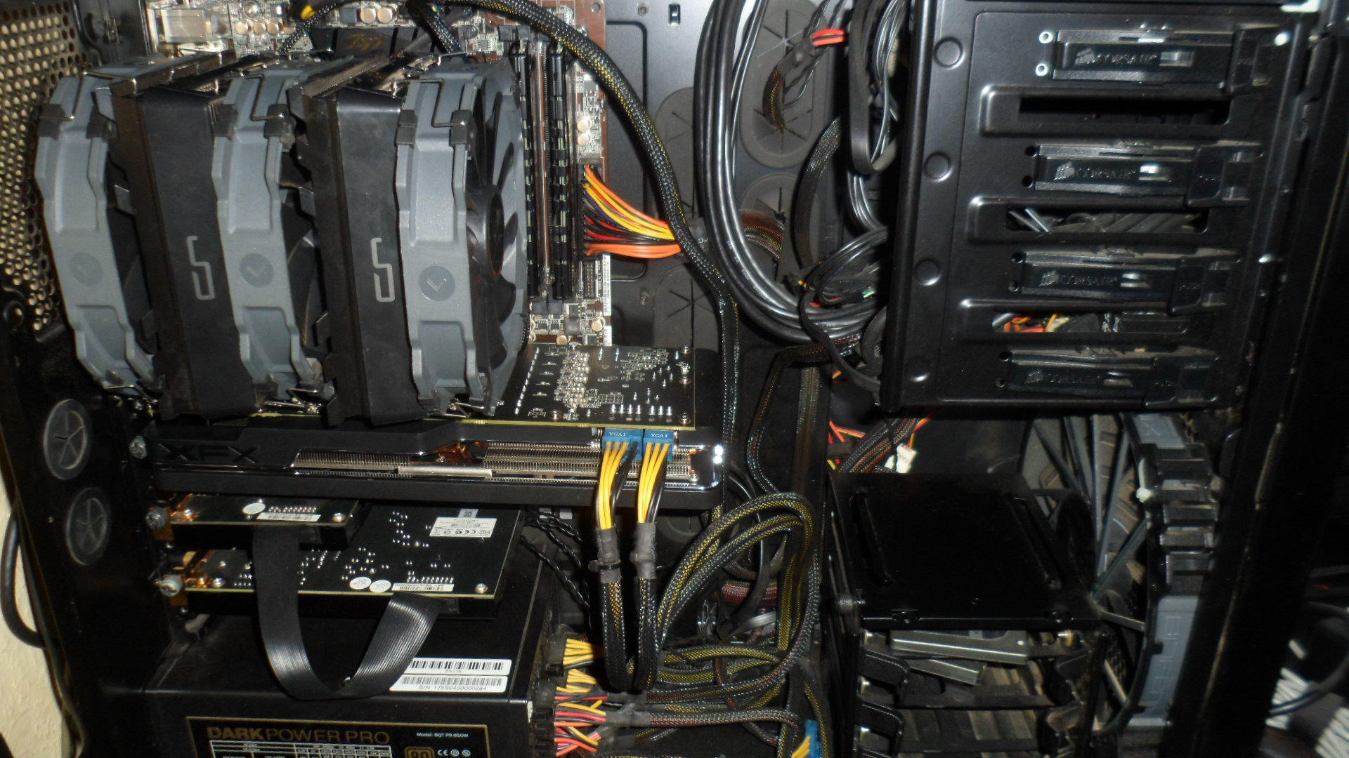

Wa1lock schrieb:
@Narbennarr Ich habe den Kühler, wie jeden anderen bisher auch, mehrfach montiert. Und ich muss ehrlich sagen: Die Montage war ein Graus. Ohne die Deinstallation des mittleren Lüfters ging es beim R1 schonmal gar nicht. Der Schraubendreher ist einfach an den Schrauben vorbeigerutscht, wenn ich ihn nicht angewinkelt habe (was mit montiertem Lüfter nicht geht).
Dementsprechend sind die "Löcher" durch den R1 absolut sinnfrei. Und dann kommt noch dazu, dass man das Ding über der Halterung platzieren muss, ohne irgendetwas zu sehen. Tut mir Leid, aber das ist total unpraktikabel. Beim H5 war es nicht ganz so schlimm, aber immer noch wirklich störend. Selbst das wirklich frickelige be quiet!-System kam da besser rüber.
Kann ich wie auch Narbenarr schon sagte nicht nachvollziehen.
Hatte das Teil bis vor kurzem verbaut (Siehe Anhang).
Der Einbau bzw. Ausbau (mehrfach)des R1 war doch sehr einfach zu bewältigen.
Habe da keinen Lüfter ausbauen müssen um den Schraubendreher vernünftig anzusetzten.

@CSO Wundervoll verbaute SSDs :D (sieht bei mir genau so aus)

@ankabo Es wurde der mitgelieferte Schraubendreher verwendet. Meine normalen Schraubendreher waren sowohl zu kurz als auch zu dick, um damit durch den Kühler die Schrauben zu erreichen.
