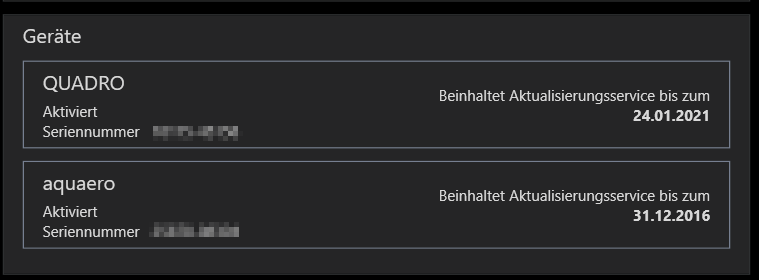

Die Aquasuite müsste den Key beim Gerät auslesen können, wenn ich mich richtig erinnere. Einfach per USB anschließen und schauen was passiert.
Das sieht bei mir so aus:
Da ist aber kein USB kabel dabei. Nur der Kabel um es an Quatro mit RGB anschliessen.

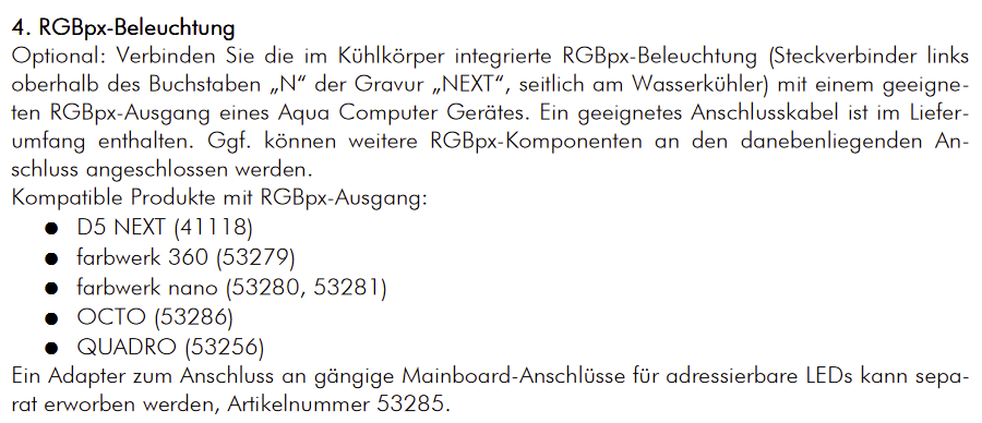

Wenn es das cuplex kryos NEXT RGBp ist, ist die Verwendung in Verbindung mit einem der Aqua Computer Controller Geräte gedacht. Siehe die Bedienungsanleitung:
https://aquacomputer.de/handbuecher...nloads/manuals/cuplex_kryos_next_rgbpx_de.pdf
Und die da genannten Produkte würden alle mit integrierter Aquasuite-Lizenz kommen.
Oder du kaufst dir den erwähnten Adapter für Mainboard-Anschlüsse.

Dann wäre das hier dein Adapter, passend auf einen ARGB-Mainboardanschluss:

Dann kannst Du das Rgbx Kabel was dabei sein solte am Quadro oder HFN anschliessen.
Somit kannst Du zumindest die RGB Sachen über die Aquasuite steueren. Ansonsten bräuchte man diesen Adapter wenn man das RGB über das Mainboard anschliessen und steuern möchte.

Man kann den Update Service für die Software doch irgendwo einzeln buchen direkt in der Software, waren das nicht "nur" 10€ für wieder 1 Jahr Updates?
Wenn man sich die Luxus versilberte Version von dem Kühler leisten kann, dann wird es an den 10€ doch nicht scheitern. ;)
Nur bei der Vision Edition mit dem Display die man per USB anklemmt wären wieder 6 Monate Updates inkl. gewesen... macht ja auch Sinn weil das andere ist halt wie gesagt quasi nur ein Kühler mit RGB Stripe drin.
Den Preis für die Lizenz bezahlst du bei den Produkten dann ja einfach nur versteckt im Gesamtpreis mit.
