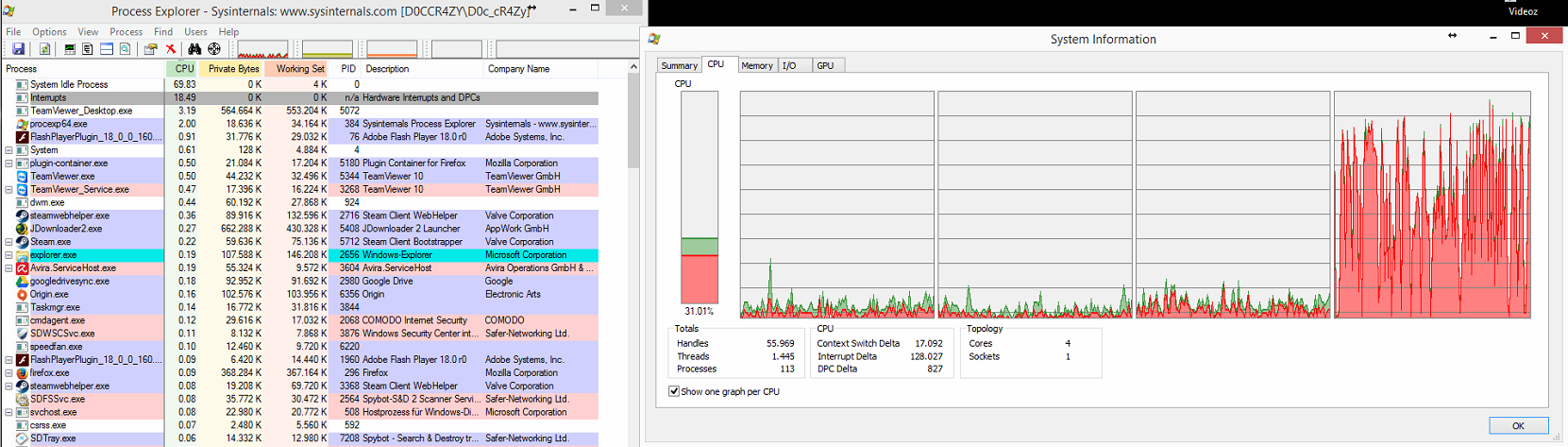

Poste mal nen Screenshot vom ProcessExplorer (sortiert nach CPU-Auslastung)
Kann man da was mit anfangen?
CYA_D0c
Möglicherweise das Problem hier.
Falls es das doch nicht sein sollte, spielt wohl irgendein Treiber verrückt. Da hilft dann schätzungsweise nur, sämtliche Treiber zu deinstallieren, die du nicht brauchst, ggf. mal den Grafiktreiber komplett neu installieren.
