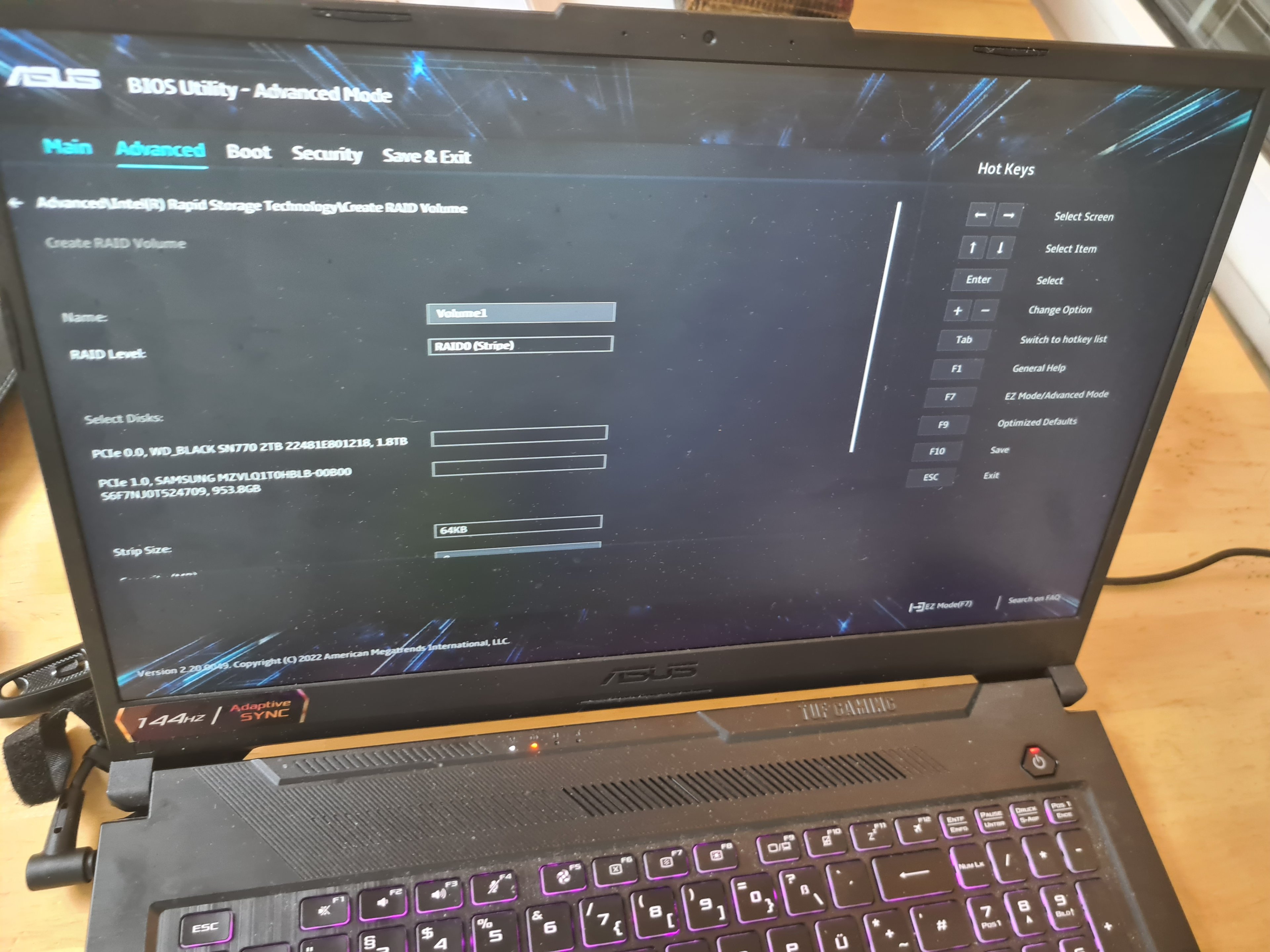

Scheint nichts einzustellen zu sein , aber wieso RAID ?

Danke , aber du wirst es nicht glauben ganz genau so bin ich die ganze Zeit über vorgegangen , einzig den NVIDIA -Treiber hatte ich nachträglich von der Nvidia-Seite runtergelaxden und installiert, allerdings erst nachdem ich die RTX im Gerätemanager deinstalliert hatte.
Jetzt erzählt mir aber der Suport ich müsste alle Inteltreiber von der ASUS -Seite herunterladen und installieren. Diese sind jedoch größtenteils veraltet bis sehr veraltet.
Was ist jetzt richtig, habe die Hoffnung noch nicht aufgegeben , das der Laptop noch zu retten ist und möchte daher nichts falsch machen
