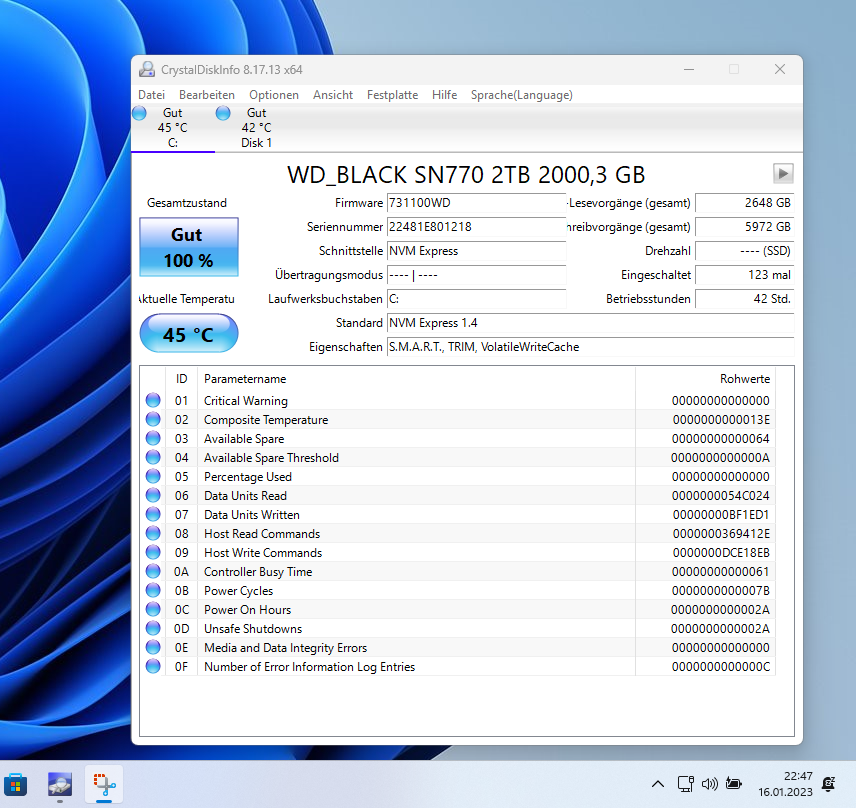

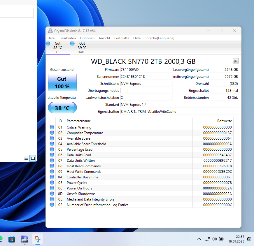

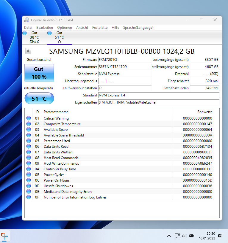

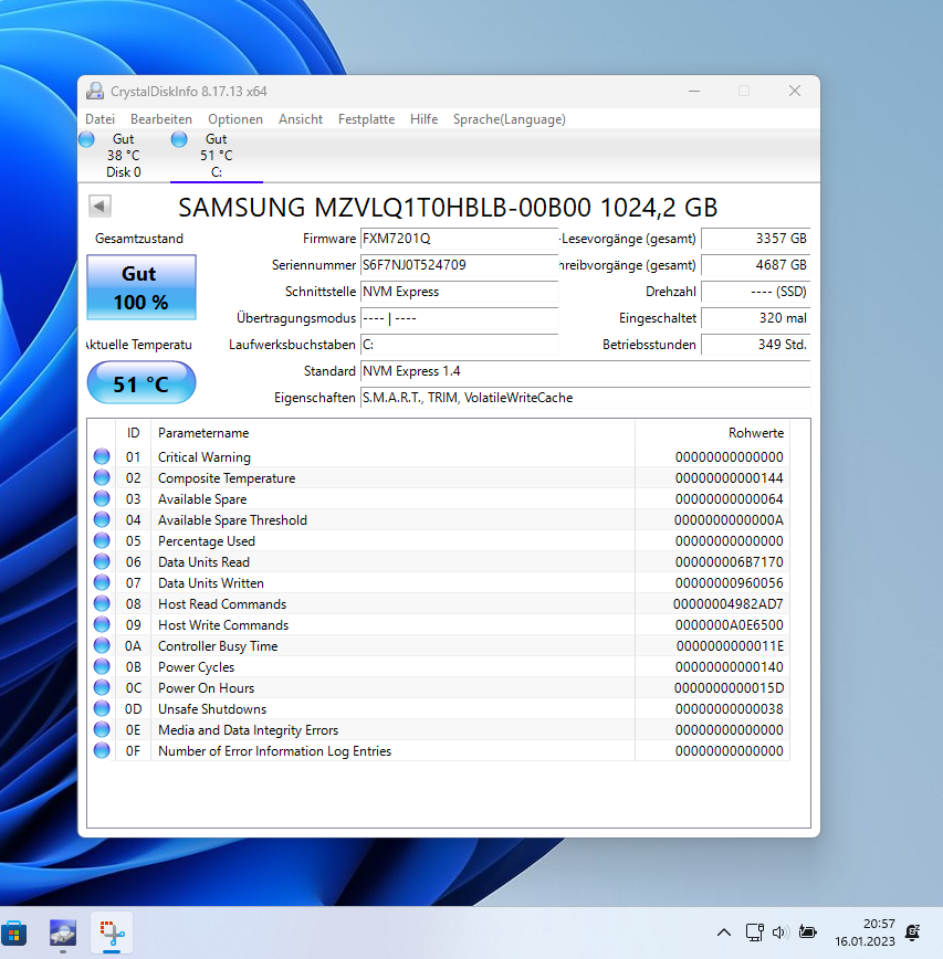

habe die neuinstallation jetzt durch. das einzige was ich anders gemacht habe als sonst ,ist, dass ich artig alle inteltreiber von der asusseite geleaden und einzeln installiert habe . zuvor hattte ich ( hatte ich sonst aber auch) die rtx deinstalliert. habe erst dann die windows updates geladen und werde jetzt den aktuellsten nvidatreiber herunterladen und installieren.
hatte gefühlt 100 neustarts.
einziges programm was ich bis dato installiert habe ist crystal disc info . seid ihr damit einverstanden, freunde ? :)

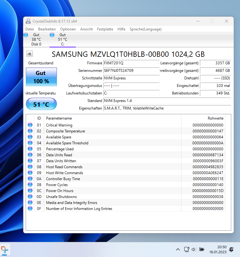

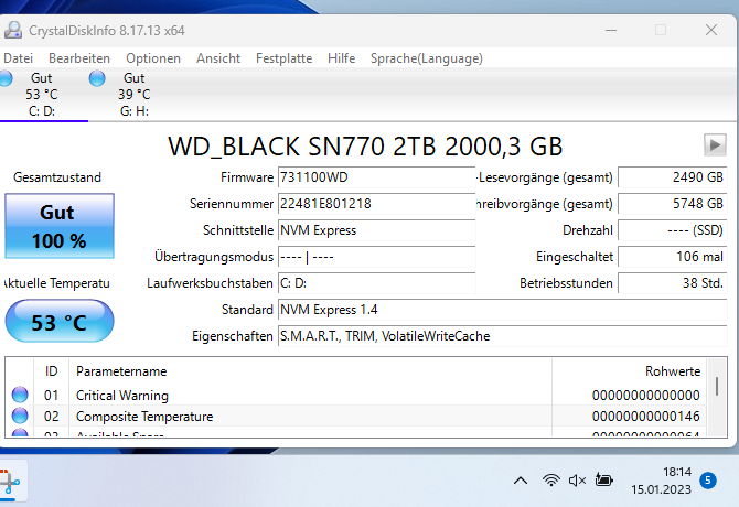

Erstes Ergebnis.
Ich frage ein letztes mal, welche Treiber im Detail? Nene die "genauen" Links.
Cu
redjack
Reaktionen: znb
znb schrieb:
Zunächst einmal vor der Installation für den unteren und dann für die ganzen inteltreiber aus diesem Link
https://www.asus.com/de/supportonly/fx706hm/helpdesk_download/

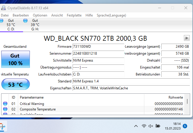

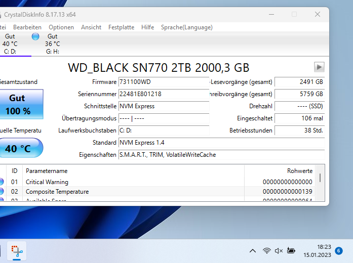

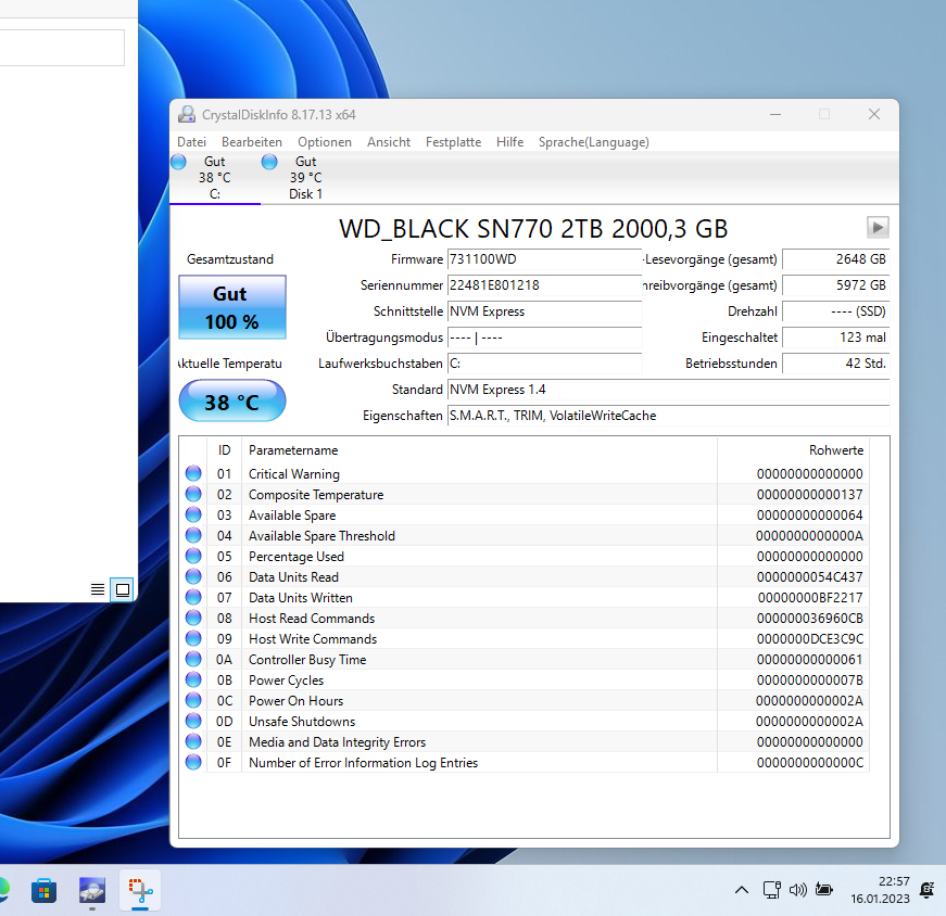

Der Grund ist klar Intel kontrolliert ab der 11er Generation die SSD im alleingang, wenn da treibertechnisch was nicht stimmt gibts masaker auf SSD , comprende ?
PS sollte vielleicht mal entsprechender Hinweis FETTGEDRUCKT im Forum festgenagelt werden, damit es jeder sieht und nie mehr jemandem so etwas passiert.
2TB=1,2PB

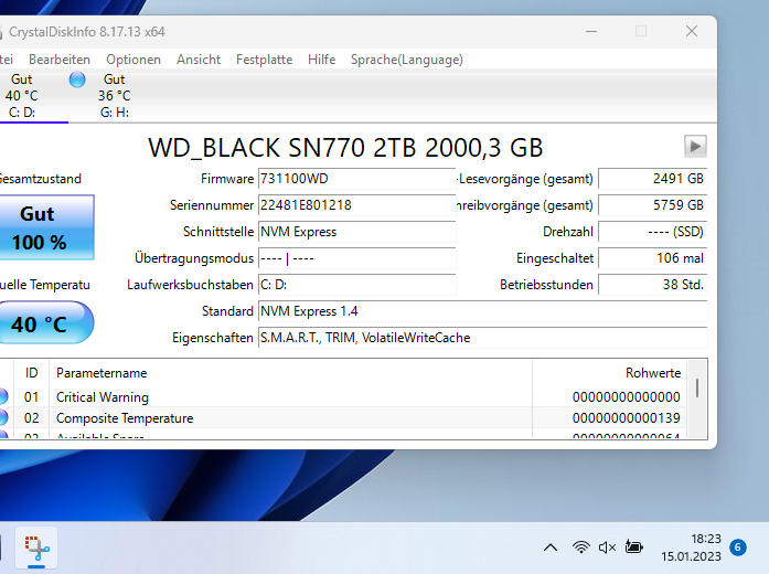

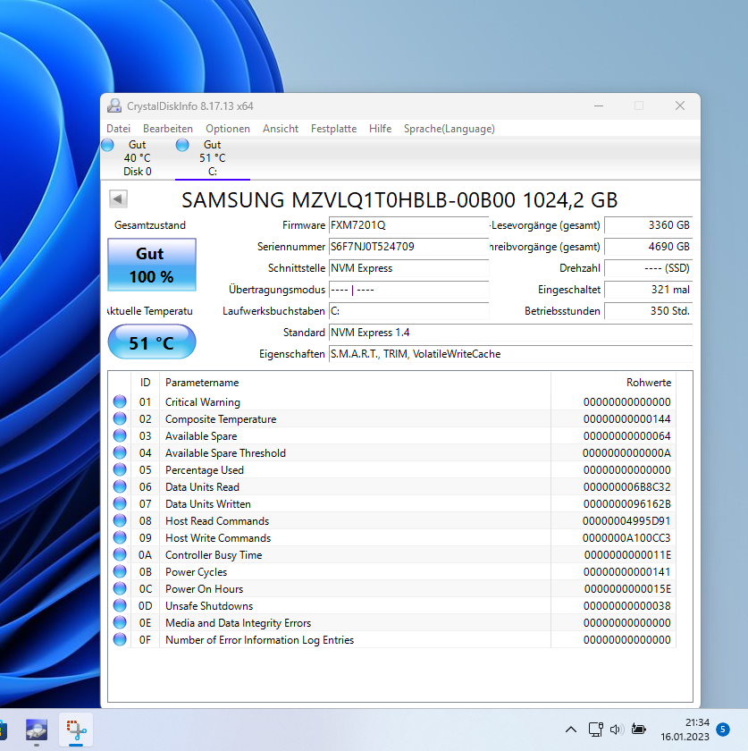

Cardhu schrieb:
Hatten wir schon im Thread :p
ähm, ja, ICH hatte das mal angesprochen aber keiner hatte mit "achja, das war die und die ssd / nvme" reagiet, ich hoffte, das sich nochmal einer meldet damit wir das model herausbekommen und mit seiner abgleichen können ;)

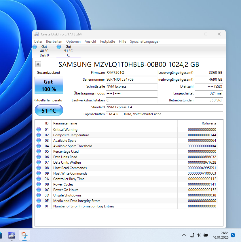

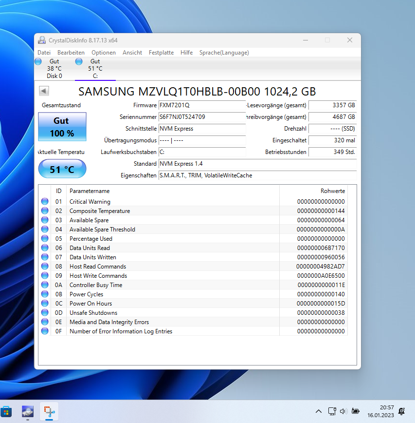

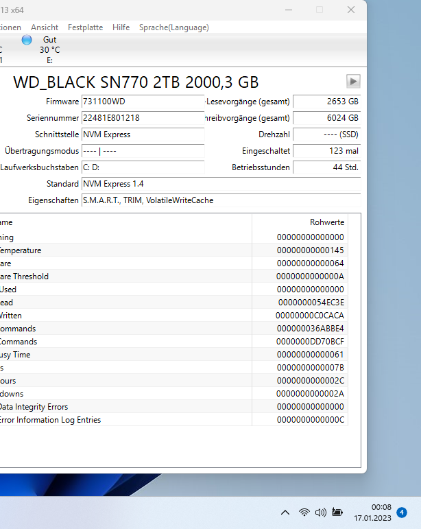

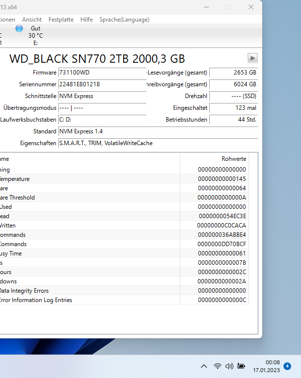

Screenshot
znb schrieb:
Bei der Windoes 11 Installation welcher von beiden Treibern ist der richtige
Wurde dir alles schon gesagt, entsprechender, aktueller VMD Treiber hochgeladen und verlinkt
in deinem anderen 11 seitigen Thread, aber wohl völlig für die Katz.
"Unerklärlich hohe Schreibvorgänge"
Questionmark schrieb:
Nein, siehe Link, einfach im Bios abschalten, ist für normale Systeme unnötig.
Läßt sich bei ihm nicht abschalten, war keine Option zu finden in den Screenshots des anderen Threads.
Asus setzt eben voll auf VMD und es ist auch bei Retail Mainboards Standard
und unnötig ist es auch nicht, VDM ist ein durchaus gutes Feature.
Beim Treiber den oberen auswähen und am besten Version 19.5.xx. nehmen.
Aber weiß er alles schon, hat er alles schon.
Reaktionen: znb

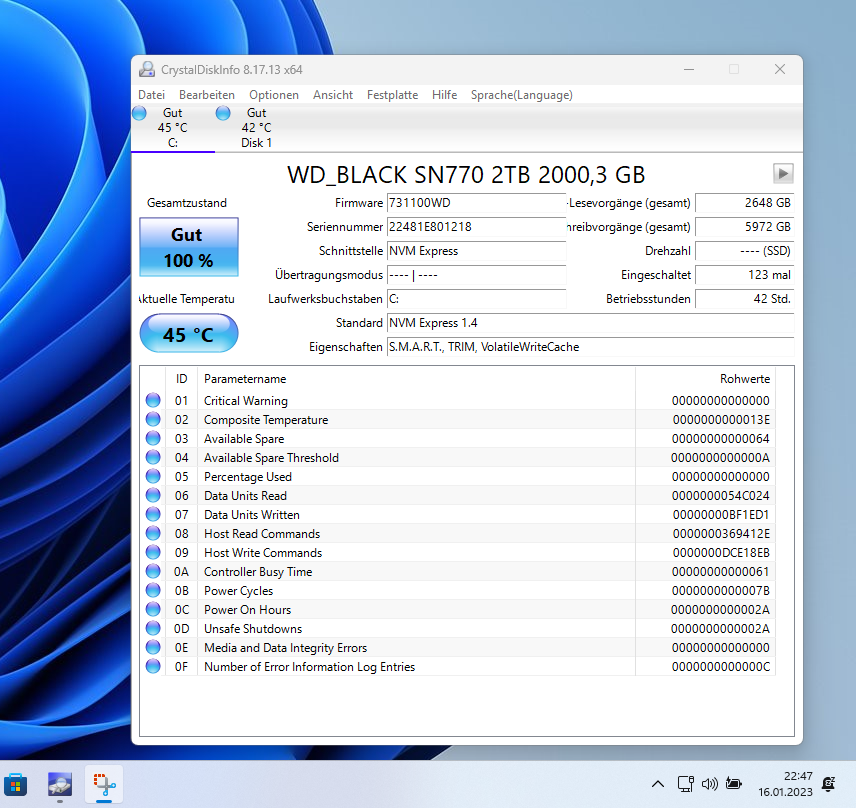

Screenshot
Heißt jetzt, erzähl mal.
Kann man doch ruhig mal machen, bei 15 Seiten und zwei Threads.
Problem gelöst und wenn wodurch bzw wie?
Nicht Screenshots Posten und wieder änderen ohne Worte.
Schreiben, Abschlussbericht.
