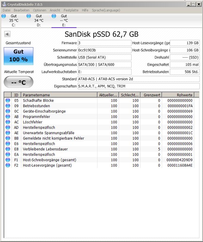

Es hängt vom Controller / Protokoll ab. Die Werte des SanDisk Extreme kann CrystalDiskInfo auslesen.

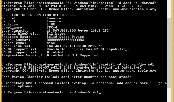

Auf dem USB-Anschluss werden im Grunde SCSI-Kommandos übertragen. Die über USB angeschlossenen Festplatten sind aber fast ausnahmslos keine SCSI-, sondern (S)ATA-Platten. Daher ist kein direkter Zugriff auf deren S.M.A.R.T.-Funktionalität möglich. Im Rahmen des USB 3.0 Schnittstelle wurde das Protokoll USB Attached SCSI (UAS) eingeführt, welches im Gegensatz zu den technisch einfacheren Bulk-Transfer der USB-Speichersticks eine Tunnelung der ATA-Kommandos über den USB-Bus ermöglicht. Chip-Hersteller wie Cypress, JMicron oder SunPlusIT verwenden herstellerspezifische Kommandos. Einige Programme beherrschen diese Kommandos (siehe Abschnitt S.M.A.R.T.-Programme im Vergleich). Daneben gibt es auch USB-SATA-Bridges, die den herstellerunabhängigen SCSI/ATA Translation-Standard unterstützen.[4]
(Ergänzung)

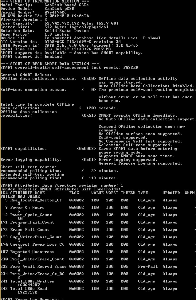

Habe mal 10 Sticks getestet, nur die SanDisk Extreme ließt er.
@ Die Extreme die Ich habe kann Crystal Disk nicht auslesen, vermutlich verschiedene NANDS oder chips mit unterschiedlicher firmware
der Hier: https://geizhals.de/sandisk-extreme-64gb-sdcz80-064g-g46-a796793.html
An der USB 3.0 Schnittstelle gestestet.
Code:
=== START OF INFORMATION SECTION ===
Model Family: SanDisk based SSDs
Device Model: SanDisk pSSD
Serial Number: 09e4f7b0c
LU WWN Device Id: 5 001b40 04f9e0c7b
Firmware Version: 3
User Capacity: 62.742.792.192 bytes [62,7 GB]
Sector Size: 512 bytes logical/physical
Rotation Rate: Solid State Device
Form Factor: 1.8 inches
Device is: In smartctl database [for details use: -P show]
ATA Version is: ATA8-ACS T13/1699-D revision 2d
SATA Version is: SATA 2.6, 6.0 Gb/s (current: 3.0 Gb/s)
Local Time is: Thu Jul 27 12:43:26 2017 MS
SMART support is: Available - device has SMART capability.
SMART support is: Enabled
=== START OF READ SMART DATA SECTION ===
SMART overall-health self-assessment test result: PASSED
General SMART Values:
Offline data collection status: (0x00) Offline data collection activity
was never started.
Auto Offline Data Collection: Disabled.
Self-test execution status: ( 0) The previous self-test routine completed
without error or no self-test has ever
been run.
Total time to complete Offline
data collection: ( 120) seconds.
capabilities: (0x51) SMART execute Offline immediate.
No Auto Offline data collection support.
Suspend Offline collection upon new
command.
No Offline surface scan supported.
Self-test supported.
No Conveyance Self-test supported.
Selective Self-test supported.
SMART capabilities: (0x0003) Saves SMART data before entering
power-saving mode.
Supports SMART auto save timer.
Error logging capability: (0x01) Error logging supported.
General Purpose Logging supported.
Short self-test routine
recommended polling time: ( 2) minutes.
Extended self-test routine
recommended polling time: ( 11) minutes.
SMART Attributes Data Structure revision number: 1
Vendor Specific SMART Attributes with Thresholds:
ID# ATTRIBUTE_NAME FLAG VALUE WORST THRESH TYPE UPDATED WHEN_
FAILED RAW_VALUE
5 Reallocated_Sector_Ct 0x0002 100 100 000 Old_age Always -
0
9 Power_On_Hours 0x0002 100 100 000 Old_age Always -
6
12 Power_Cycle_Count 0x0002 100 100 000 Old_age Always -
60
171 Program_Fail_Count 0x0002 100 100 000 Old_age Always -
0
172 Erase_Fail_Count 0x0002 100 100 000 Old_age Always -
0
173 Avg_Write/Erase_Count 0x0002 100 100 000 Old_age Always -
2
174 Unexpect_Power_Loss_Ct 0x0002 100 100 000 Old_age Always -
42
187 Reported_Uncorrect 0x0002 100 100 000 Old_age Always -
0
230 Perc_Write/Erase_Count 0x0002 100 100 000 Old_age Always -
6
232 Perc_Avail_Resrvd_Space 0x0003 100 100 005 Pre-fail Always -
0
234 Perc_Write/Erase_Ct_BC 0x0002 100 100 000 Old_age Always -
3
241 Total_LBAs_Written 0x0002 100 100 000 Old_age Always -
160644287
242 Total_LBAs_Read 0x0002 100 100 000 Old_age Always -
19229190
SMART Error Log Version: 1
No Errors Logged
SMART Self-test log structure revision number 1
No self-tests have been logged. [To run self-tests, use: smartctl -t]
SMART Selective self-test log data structure revision number 1
SPAN MIN_LBA MAX_LBA CURRENT_TEST_STATUS
1 0 0 Not_testing
2 0 0 Not_testing
3 0 0 Not_testing
4 0 0 Not_testing
5 0 0 Not_testing
Selective self-test flags (0x0):
After scanning selected spans, do NOT read-scan remainder of disk.
If Selective self-test is pending on power-up, resume after 0 minute delay.

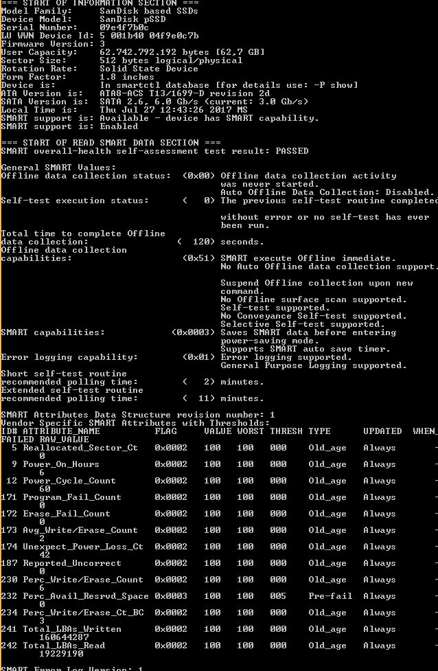

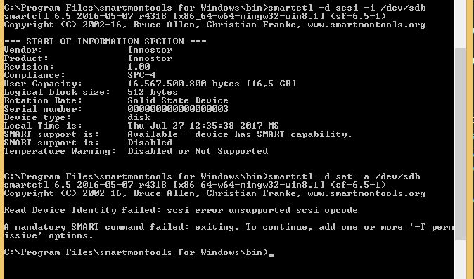

Das liegt daran das die SanDisk Extreme einen SSD Controller verbaut haben, normale USB Stick Controller unterstützen keine S.M.A.R.T. Werte und daher kann man sie da auch nicht auslesen. Es geht einfach nicht, so wie es auch bei optischen Laufwerken nicht geht.
