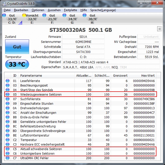

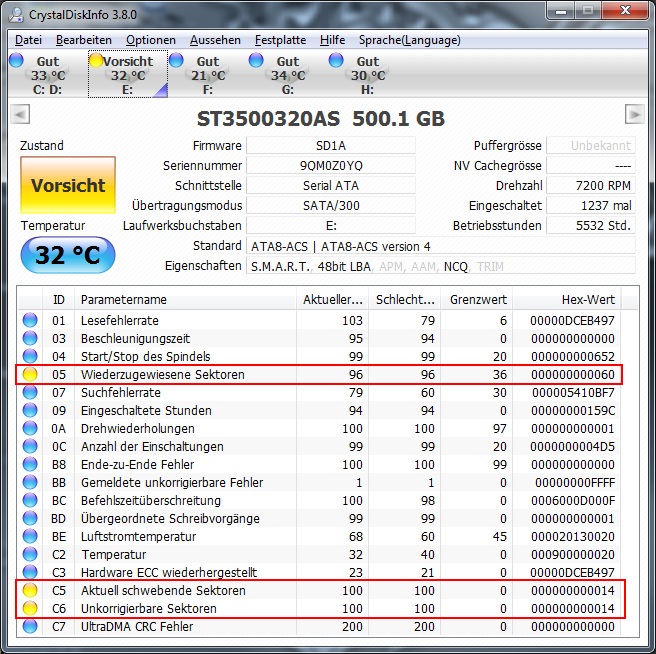

ich habe 2 mal die selbe Festplatte.
Laut CrystalDiskInfo sollte ich die eine Festplatte mal zurück zum Hersteller schicken (ist nur im Zeitraum).
Ich frage mich jetzt allerdings, wieso die eine Festplatte den Status "Vorsicht" hat.
Soviel Unterschiede haben die Festplatten ja nicht bei den Werten.
Kann mir das einer bitte mal erklären.
Danke ...

Wiederzugewiesene Sektoren hab ich auch ein paar, das ist auch nicht weiter schlimm
Unkorrigierbare Sektoren sollte es aber keine geben.
Würde schnell die Daten sichern und die HDD ersetzen
