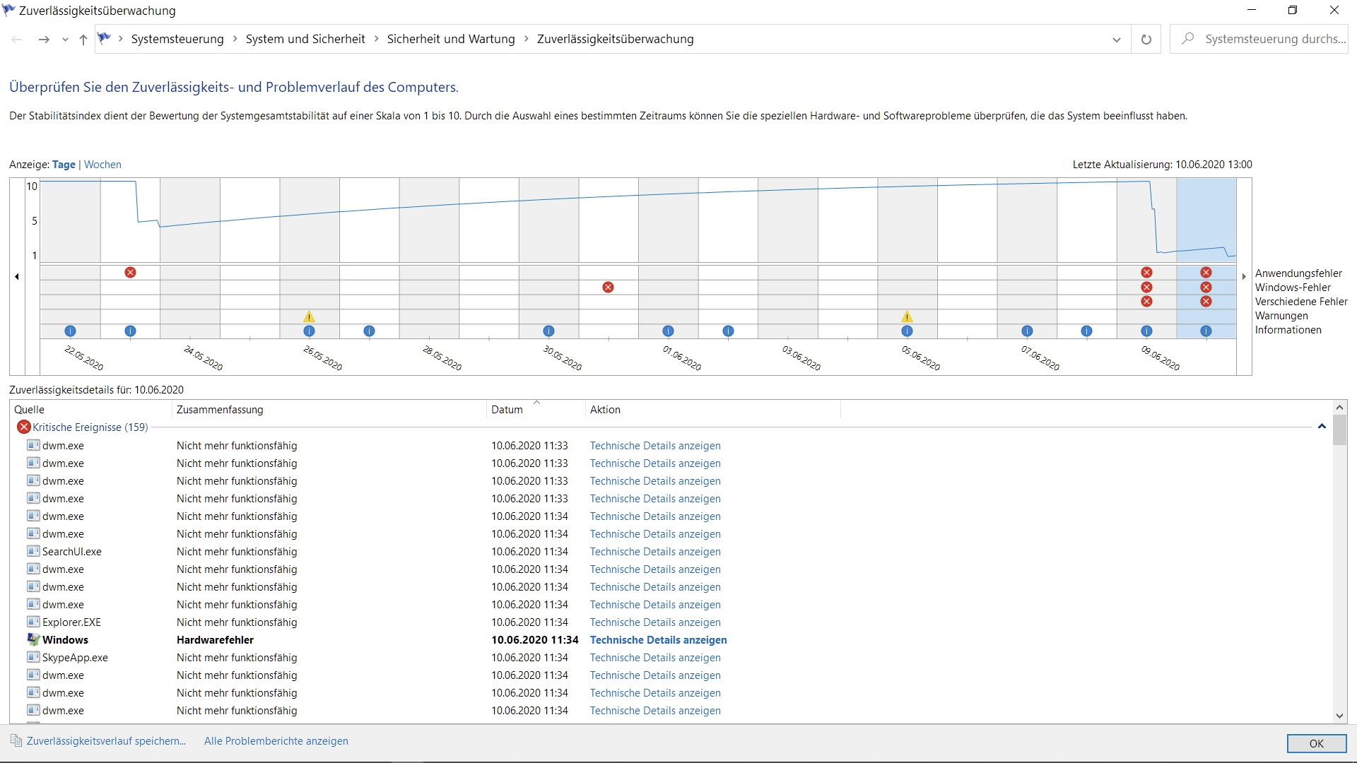

Wenn ich die Zuverlässigkeitsanzeige öffne sehe ich viele Kritische Ereignisse die Hauptsächlich von Windows kommen --> https://i.imgur.com/NFjGilw.png .

Auf 'Technische Details anzeigen' klicken, dann wird ein ausführlicher Fehlerbericht angezeigt.Thaijam schrieb:Wenn ich die Zuverlässigkeitsanzeige öffne sehe ich viele Kritische Ereignisse die Hauptsächlich von Windows kommen
Siehe auch So nutzen Sie die Zuverlässigkeitsüberwachung | PC Magazin
