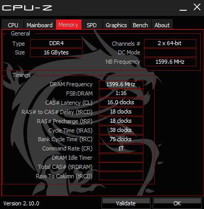

Poste mal einen Screenshot von CPU-Z von den Registerkarten Memory und SPD.

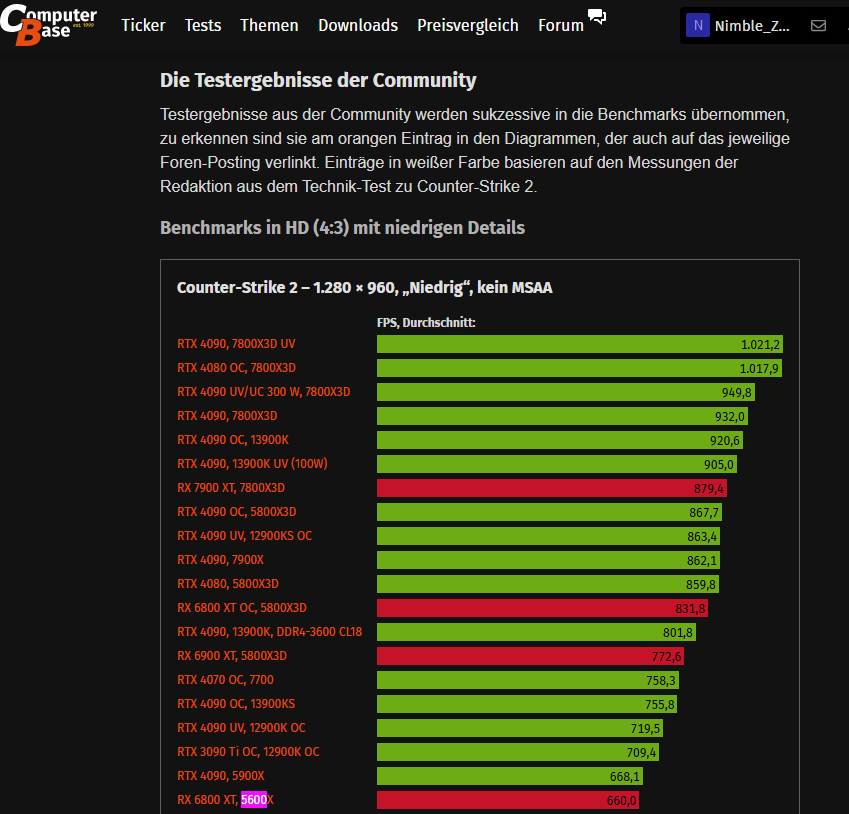

Der 5600X sollte nach diversen Tests auch mindestens 360 averge FPS schaffen.
He ich hab auch nurmal ganz kurz in so nen Video reingelunzt mit nem 5700x, und 3200MT/s auch so ne 3060ti, kein Wissenschaftlicher vergleich ider so, aber du lieferst ja auch keiner weiteren Daten bia jetzt. Danach passt deine Performance schon, das war effektiv beim Zocken.
Du musst auch immer di eUmstände berücksichtigen.. also im Zweifelsfall der durch geschehen im Spiel entsteht. die FPS schwanken im CS2 massiv hoch und runter, soweit sah das auch vergleichbar zu deinen angaben aus.
Checke einfach das deine CPU normal läuft, also gut genug gekühlt wird und in einem Test wie Cinebench grob vergleichbare Werte erreicht wie andere und gut ist.

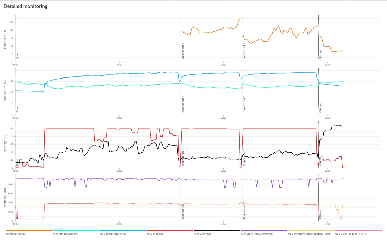

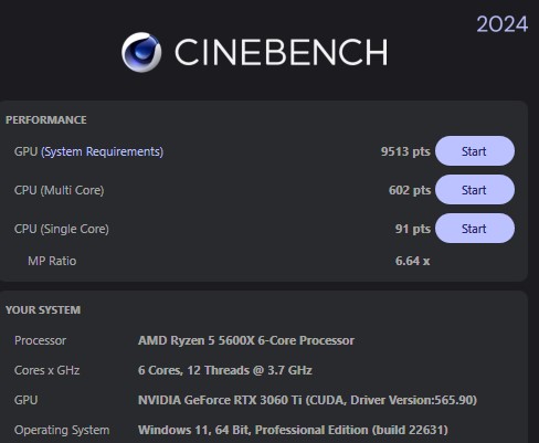

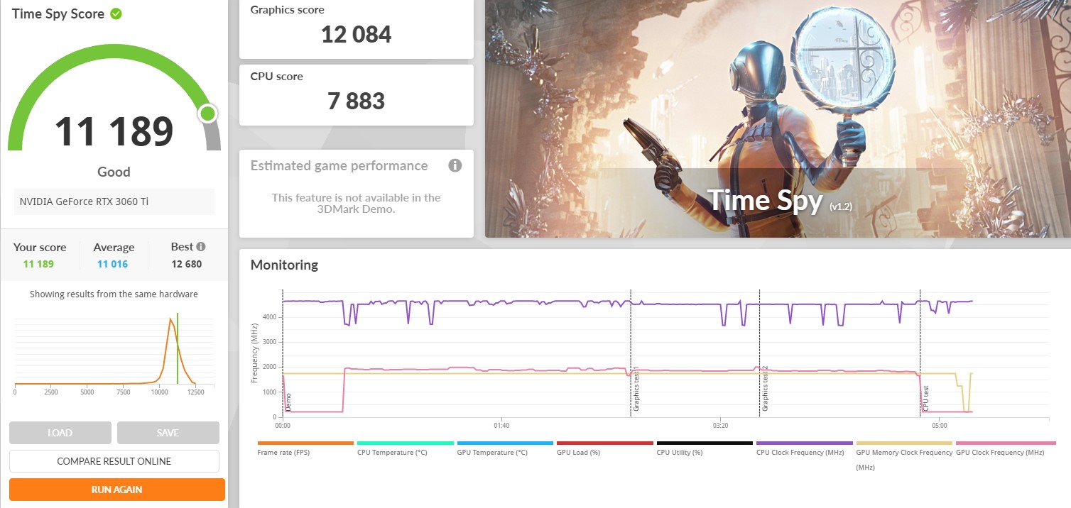

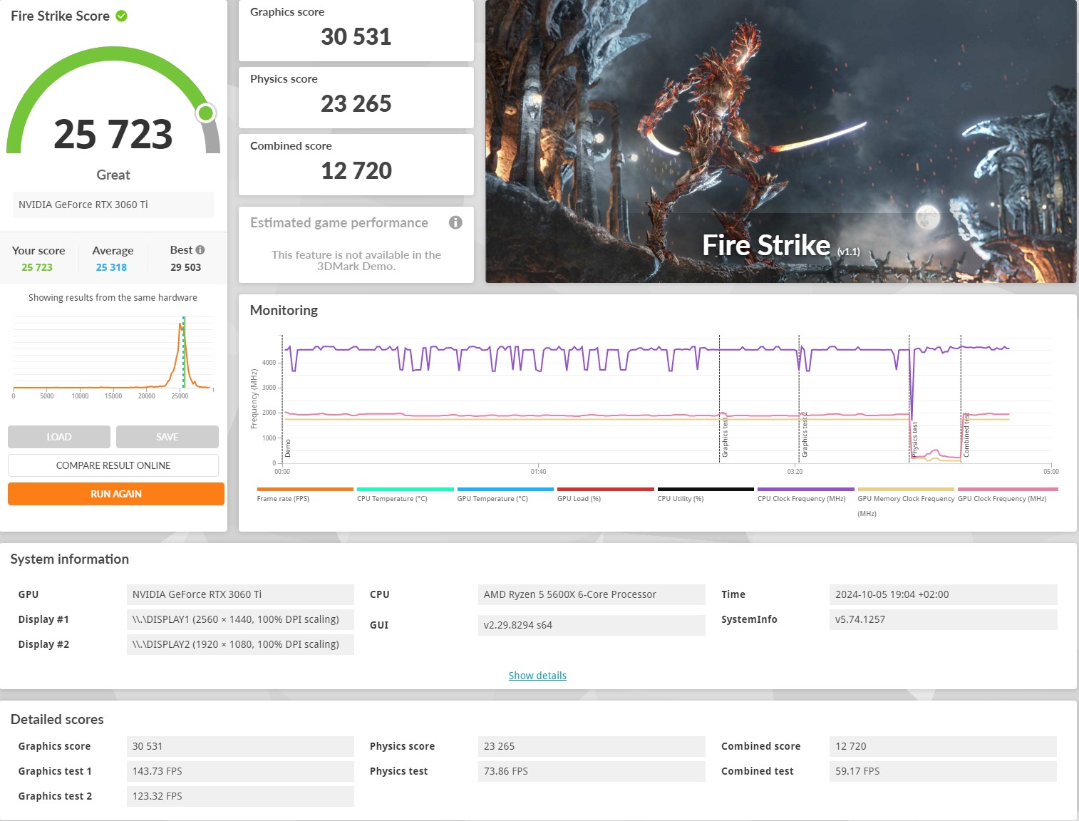

Ich würde auch erst einmal eine Bestandsaufnahme machen.
CPU Z Screenshots + Benchmark
3DMark FireStrike durchlaufen lassen
Dann hat man erst einmal Zahlen, Daten, Fakten.
Als nächsten Schritt würde ich immer erst einen Clear CMOS des BIOS empfehlen.
Anschließen die Benchmarks nochmal durchlaufen lassen.
Ergibt sich eine Veränderung, weißt Du aus welcher Richtung Dein Problem kommt.
Verändert sich nichts, liegt es zu 90% an der Software. Zumeist wurde irgendwas "optimiert", z.B in der MSConfig.
Danach kann man sich auch Mal die Temperaturen angucken. Das System ist schon etwas älter. Daher ist die Frage, wann Du zuletzt die Paste auf der CPU getauscht hast, oder Du Dein System mal mit Druckluft gereinigt hast.

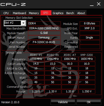

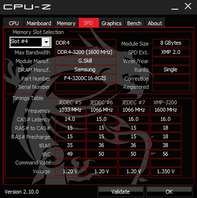

sNo0k schrieb:
der RAM ist auch nicht besonders schnell, vll haben die "diversen Tests" (Link?!) ja schnelleren...
https://www.computerbase.de/artikel...nitt_benchmarks_in_wqhd_169_mit_hohen_details
Aber im Internet gibt es noch mehrere, aber klar da kommt es auf ne Menge Dinge drauf an. Treiber, CS Version, RAM, Motherboard,....
Gute Idee mit den Benchmarks, da werde ich mich mal dransetzten.

Riegel 1#
Riegel 2#

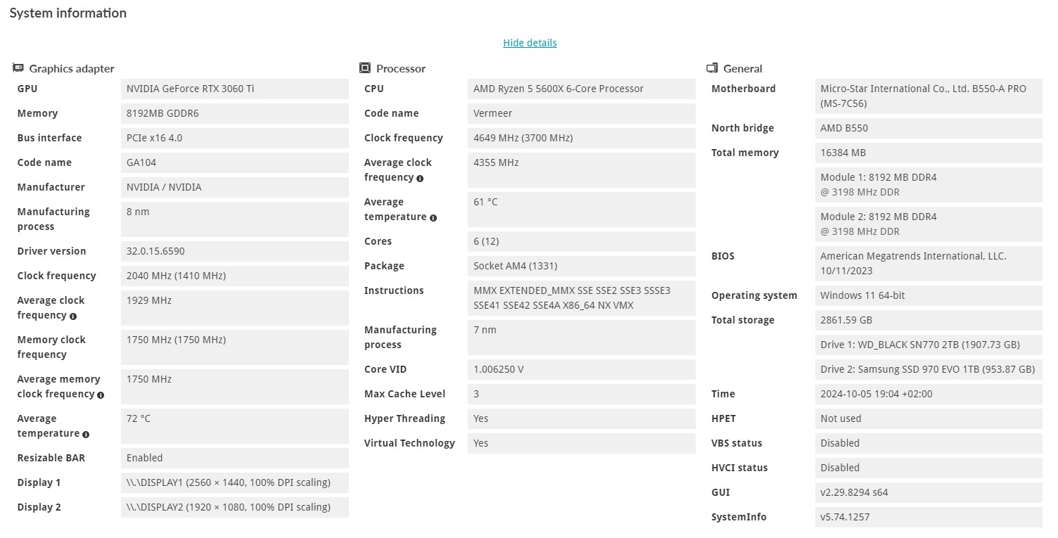

Speicherintegrität deaktiviert?
Ich habe gerade nachgesehen, das müsste richtig eingestellt sein:
Werde jetzt rBar überprüfen und dann ein paar Benchmarks machen. Ich melde mich.
