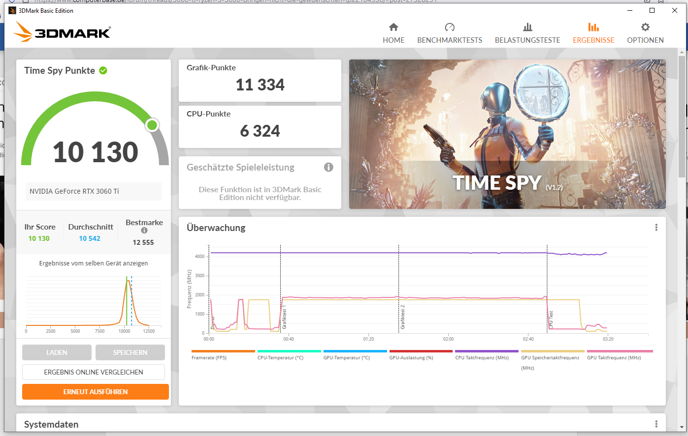

Wenn nicht, poste bitte nachvollziehbare Benchmark-Ergebnisse, z B vom 3DMark Time Spy.

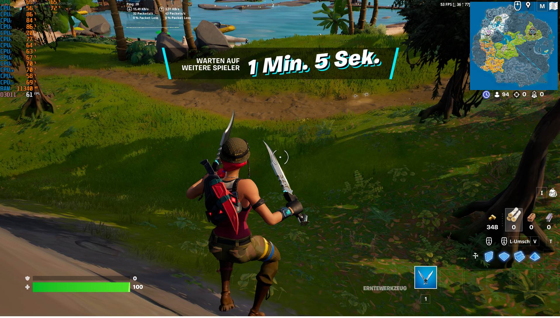

Ich habe das Spiel jetzt nochmal in den Performancemodus gestellt und selbst da bekomme ich nicht konstant 160 FPS auf die ich gelockt habe. Die hab ich im Perfomancemodus aber gestern noch mit der 1660 super konstant bekommen, also kann ja schonmal irgendwas nicht stimmen.
So bei nem FPS Einbruch auf Episch:
So bei nem FPS Einbruch im Performancemode:

Ich habe es jetzt nochmal in anderen Games getestet, da ist es immer die CPU und auch auf dem Fortnite Screenshot im Epischen Setting scheint es ja die CPU zu sein, die dicht macht. Mich wundert es nur, dass die CPU vorher nicht so schnell schlappgemacht hat. Kann es irgendwas mit dem Wechsel der Wärmeleitpaste zu tun haben? Die Temperaturen sind alledrings im grünen bereich.
Also kurzum: Die Games laufen schlechter als vorher...

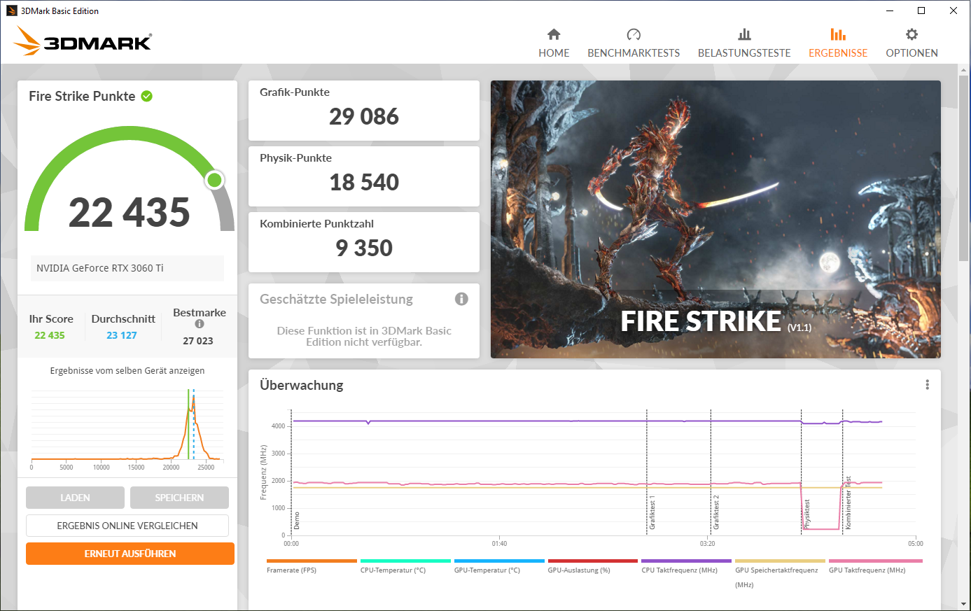

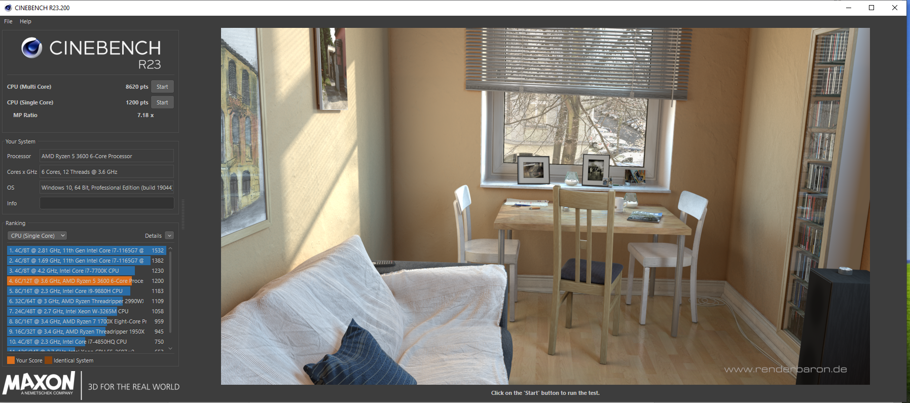

Mach' doch mal Benchmarks für CPU und GPU, dann sieht man ob hier etwas nicht passt.
TimeSpy (schon genannt, für beides), Cinebench (CPU), prime95, ...
Die Fragen nach BIOS-Version und Treibern, RAM-Settings und anderes, wurden auch noch nicht beantwortet.

YT-Videos waren halt noch nie ein Benchmark eines "Individuellen" Systems. Aber genau Benchmarks eignen sich, zumindest festzustellen, ob die GPU grundsätzlich leistet, was sie sollte.
