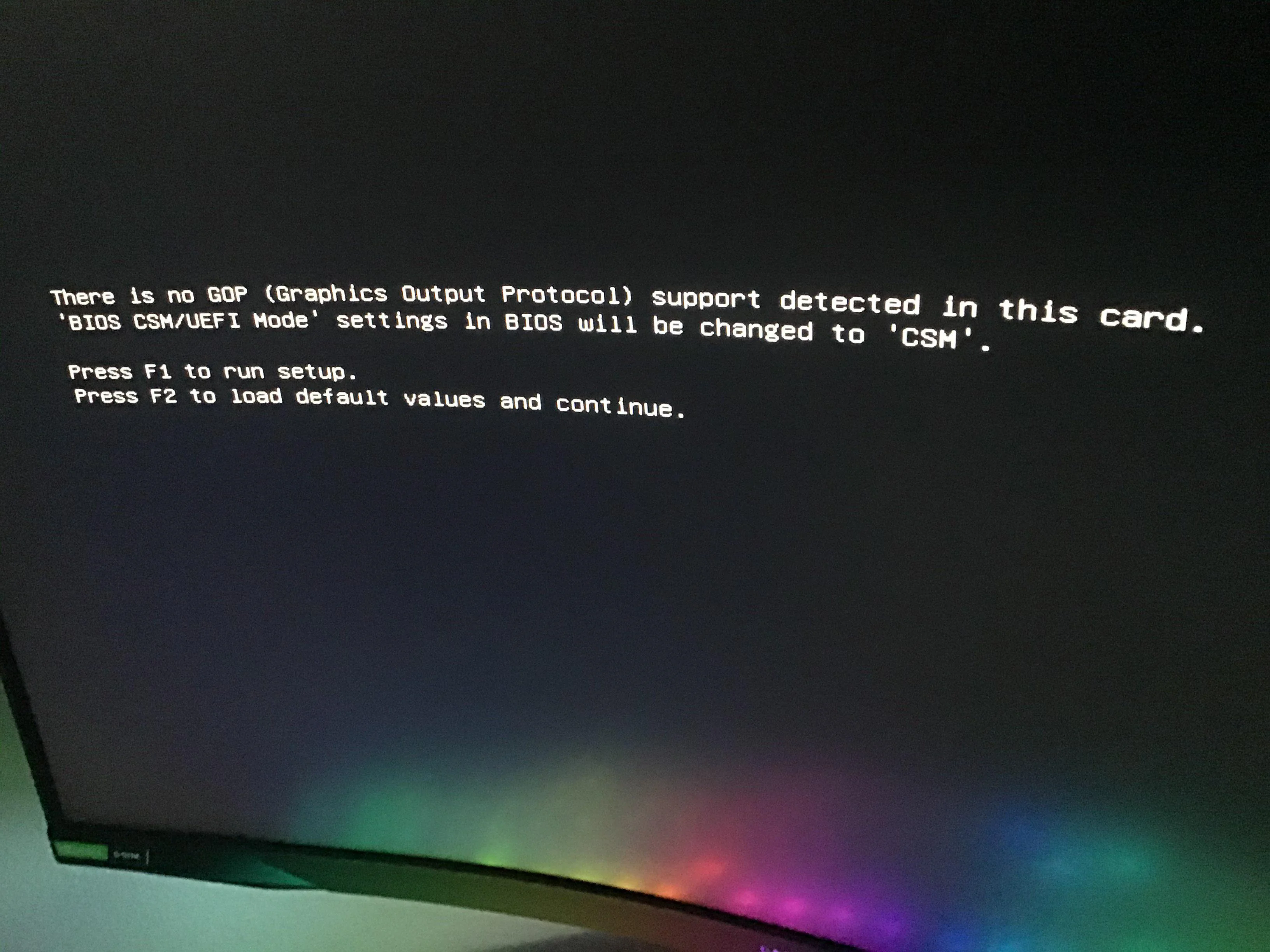

Bei Grafikkarten, die kein VBios mit UEFI-Support (GOP) haben,
passiert das aber je nachdem durchaus., dass hier CSM aktiviert wird.
Hier erhält man dann aber in der Regel einen Hinweis (Bild).

Intel GEN 11/12 iGPUs können nur mit GOP und da muss CSM "AUS".
Die Option "CSM" ist dann ausgegraut wenn man die iGPU nutzt.
