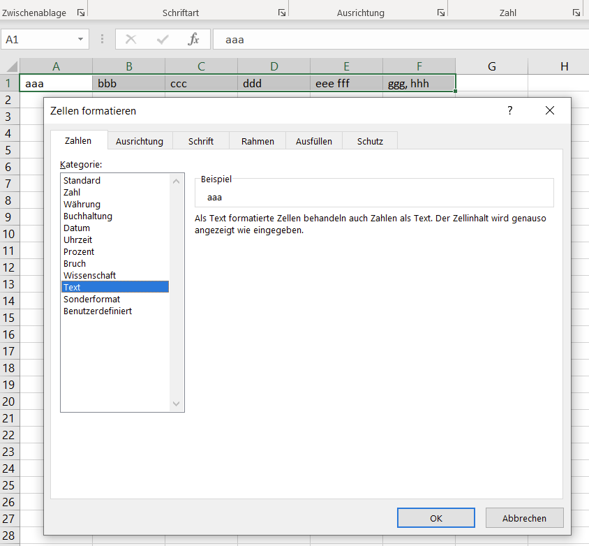

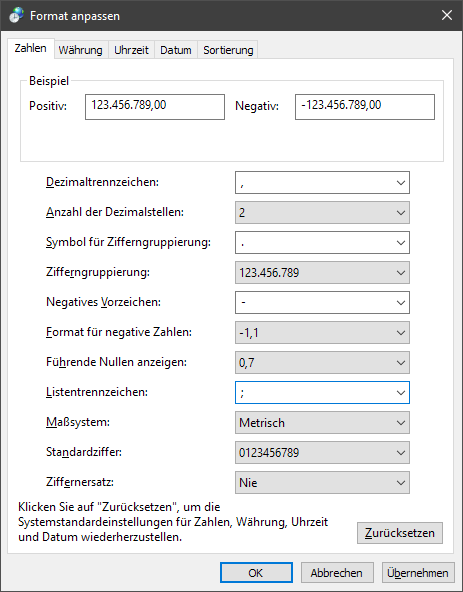

Blöde Frage, wie bekomme ich es eigentlich in Excel hin, die Trennzeichen beim Exportieren zu bestimmen? Beim Import einer CSV-Datei kann ich ja einiges beim Einlesen vorgeben, aber seltsamerweise kann ich das beim Speichern der CSV-Datei selbst nicht.
Ich kann direkt in Windows den Spaltentrenner vorgeben.
https://qastack.com.de/superuser/60...the-comma-as-a-default-delimiter-in-csv-files
Wie sage ich aber, daß ich ein Feld mit " " haben will? Ich habe es schon per Formatierung als Textfeld probiert, er erzeugt mir dann nur diese Ausgabe
aaa ; bbb ; ccc ; ddd ; eee fff ; ggg, hhh
Wie und wo kommen da jetzt die " automatisch rein? Wenn ich es selbst direkt in die Zelle eintrage, kommt dann klarerweise sowas raus:
aaa ; bbb ; ccc ; ddd ; eee fff ;"""ggg, hhh"""
Übrigens sieht man hier, daß per Standard Excel ; als Feldtrenner hat. Daher frage ich mich, was dann die CSV-Datei erzeugt hat? Excel war das schon mal nicht.

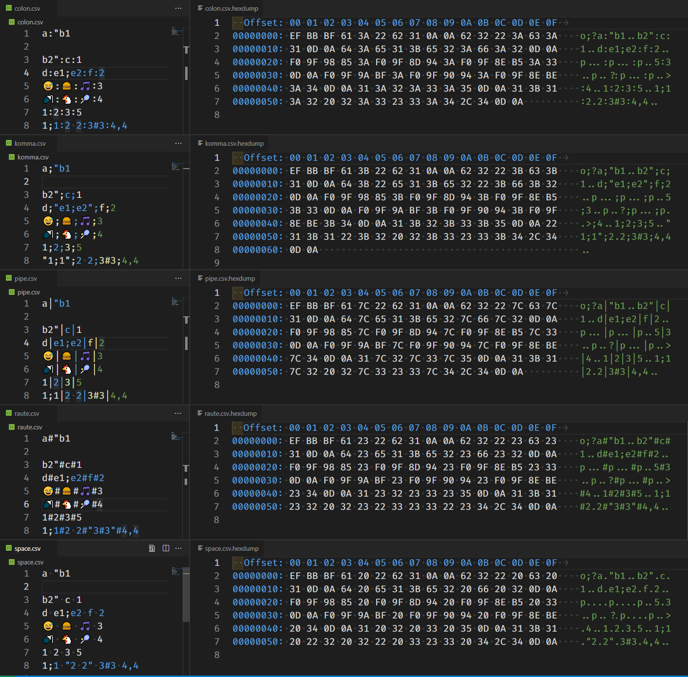

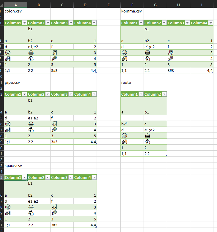

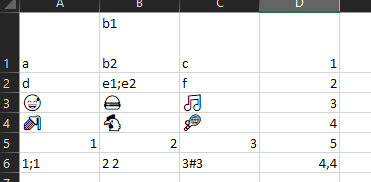

Wenn der Text den Trenner oder ein Newline enthält. Ganz nach RFC also.
CSV UTF-8 mit BOM Marker. Und es wird auch wieder ordentlich importiert (wenn man es ordentlich über den Wizard macht). Die Erkennung hat auch problemlos funktioniert, einzig mit der Raute als Trenner gibts wohl irgendein Problem.
Du hast doch bereits festgestellt, dass es locale dependent ist...?
Pack ich da | rein, wird eben der Trenner genutzt. Excel hat ergo überhaupt keinen Standard, sondern richtet sich ausschließlich nach den Systemeinstellungen. Einzig Komma exportiert Excel trotzdem als Semikolon.
