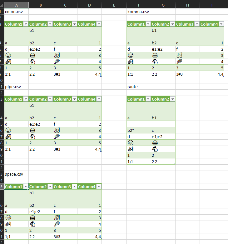

Verstehe ich nicht, sorry, bitte nochmal langsam. Ich starte Excel, neues Blatt, gebe die Felde wie in meine Screenshot so ein, formatiere die Felder als Text. Wie bringe ich nun Excel dazu, " mit , zu schreiben, ich bekomme es nicht hin. Entschuldige bitte, wenn ich hier Excel für mich als CSV Referenz-Generator sehe. ;) Wie Du in meinem Beispiel sehen kannst, führt selbst Excel bei " korrekt ein Excaping mit """ ein.
Yuuri schrieb:
CSV UTF-8 mit BOM Marker. Und es wird auch wieder ordentlich importiert (wenn man es ordentlich über den Wizard macht). Die Erkennung hat auch problemlos funktioniert, einzig mit der Raute als Trenner gibts wohl irgendein Problem.

Du hast doch bereits festgestellt, dass es locale dependent ist...?
Ja. Aber von den normalen Bearbeitern ändert da keiner was. Fast alle verwenden bei CSV über Excel eben den Standard mit ;.
Yuuri schrieb:
Excel hat ergo überhaupt keinen Standard, sondern richtet sich ausschließlich nach den Systemeinstellungen.
Nope, anscheinend doch, sonst würde es die " nicht escapen.
