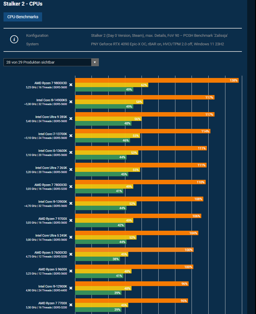

Die 25% könnten in Stalker 2 einen deutlichen Unterschied machen:
https://www.pcgameshardware.de/Stal...eview-Steam-Benchmarks-Day-0-Patch-1459736/6/

Dir ist bewusst das es in 720p getestet wird und was das dann bedeutet?
Und genau deshalb spart man beim Prozessor nicht. Ist die GPU zu lahm kann ich Grafiksettings runter drehen um meine Wunsch FPS zu bekommen. Ist auf der Prozessor Seite deutlich schwieriger.
