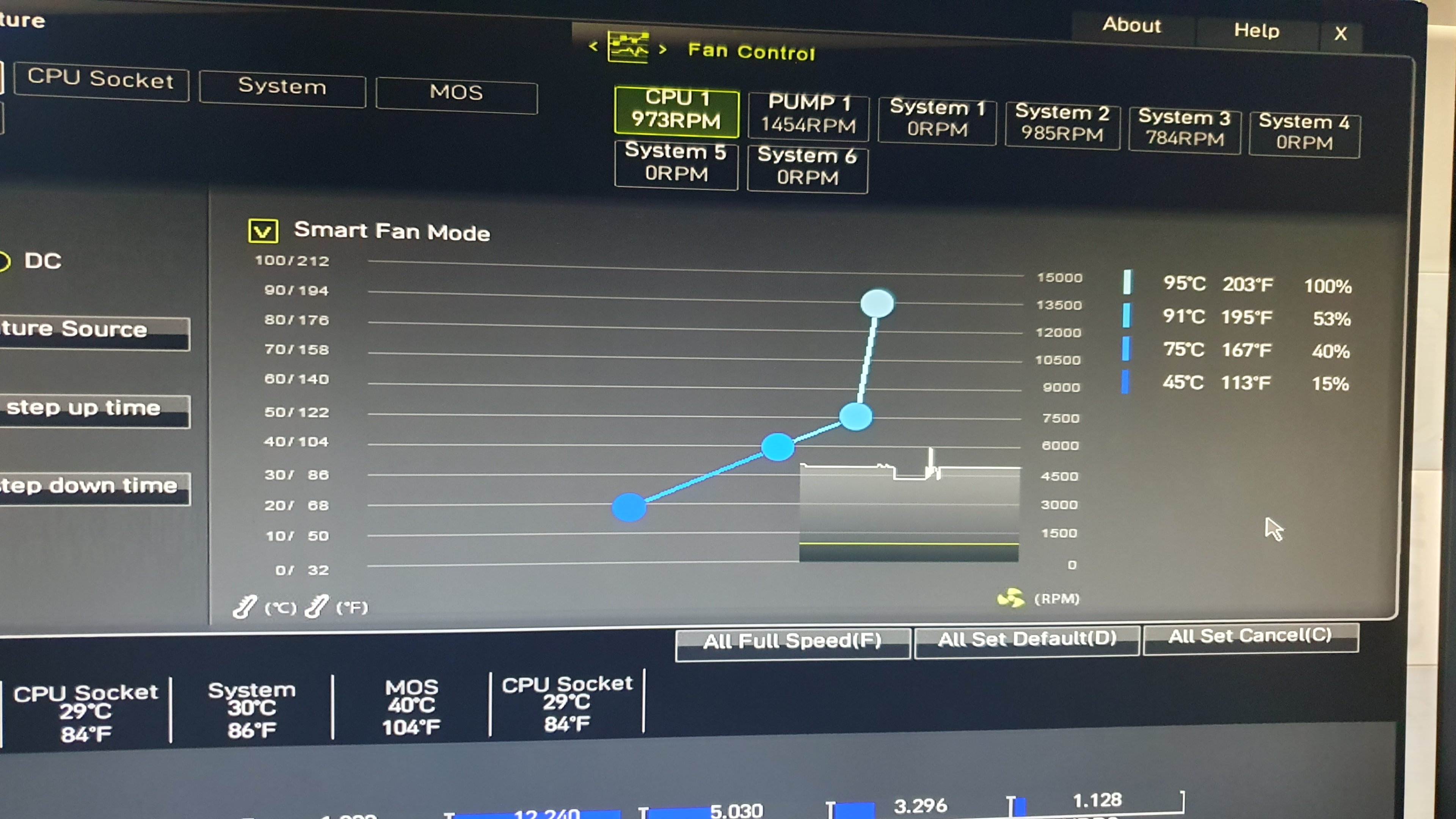

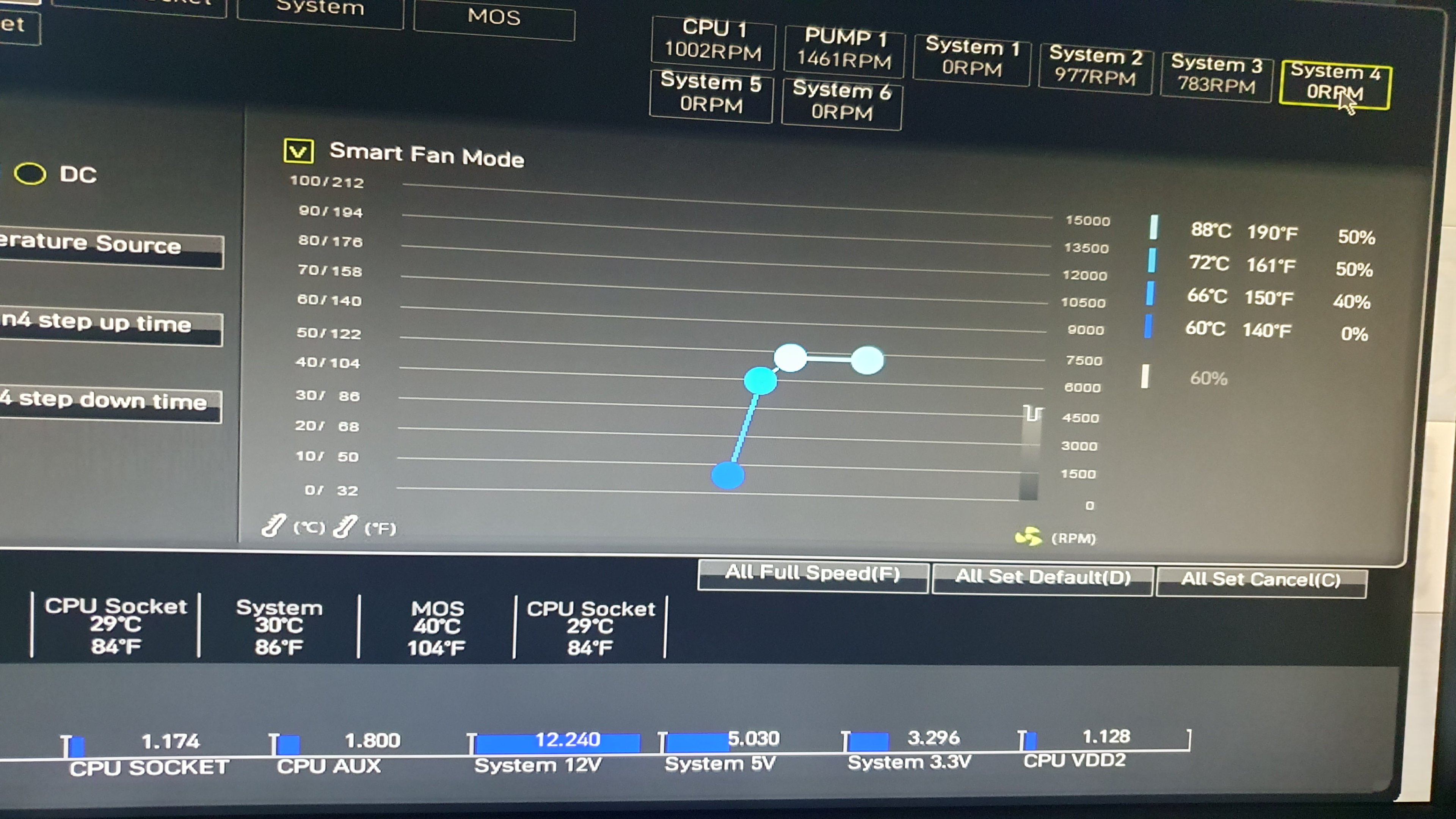

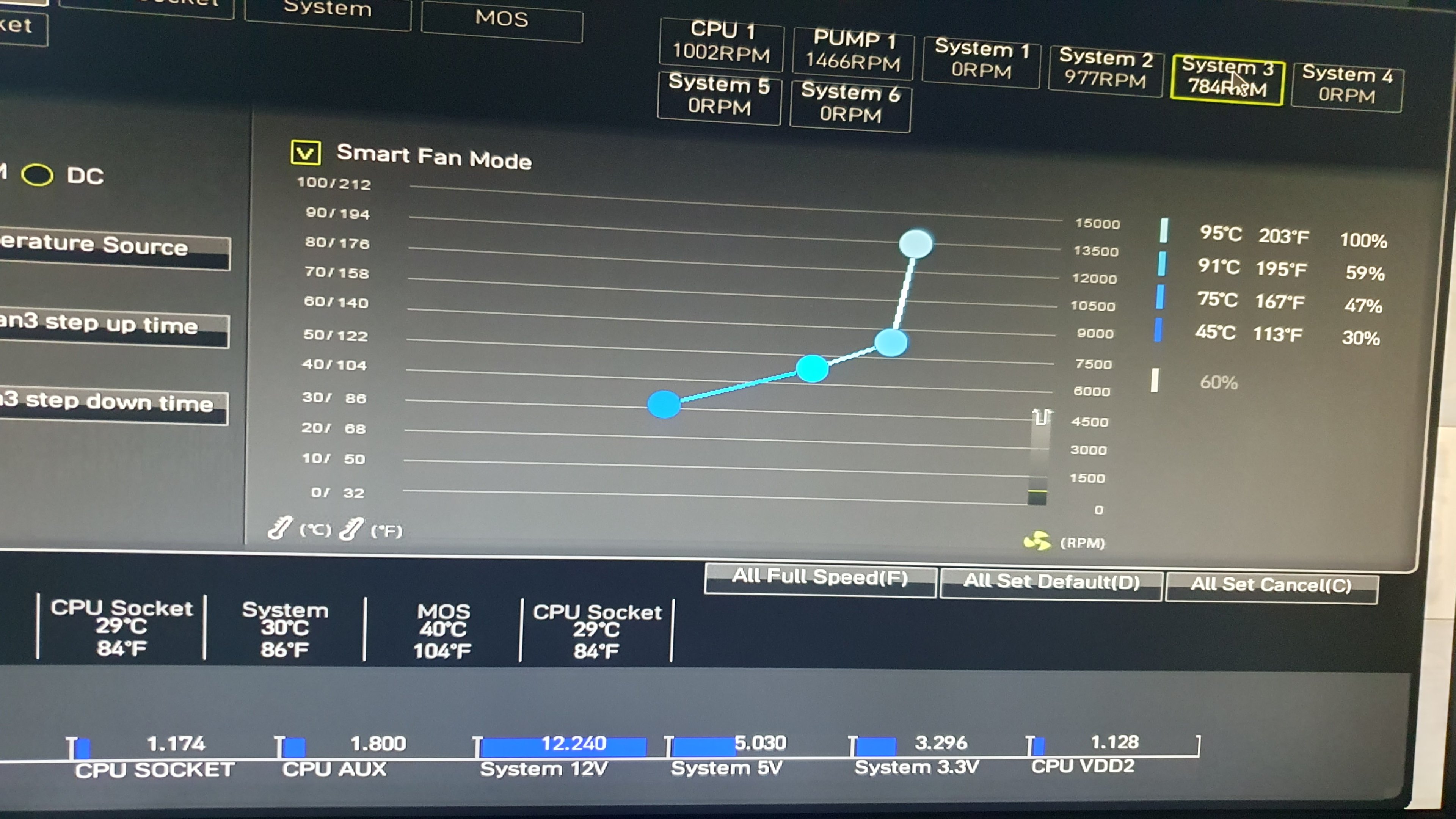

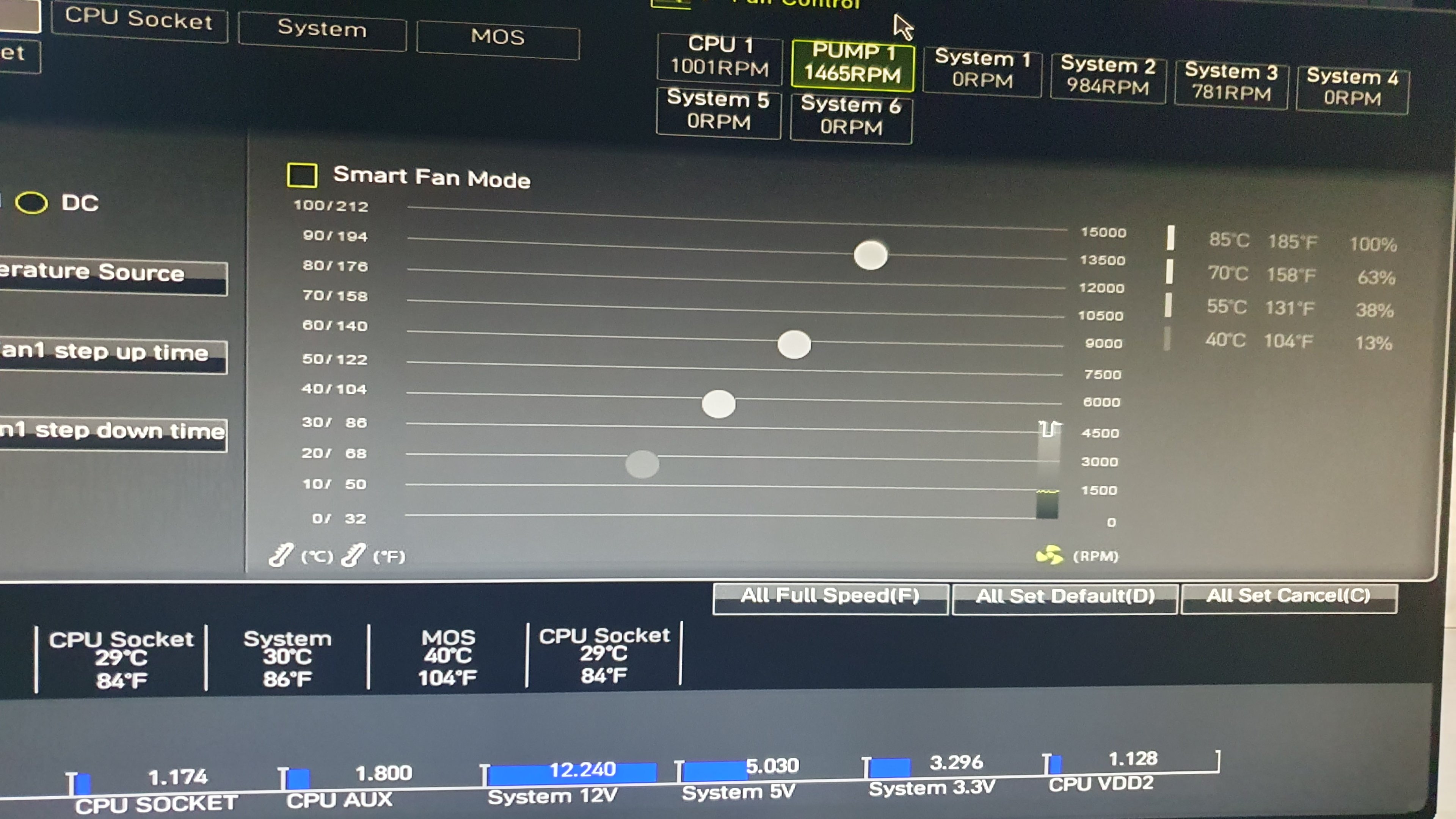

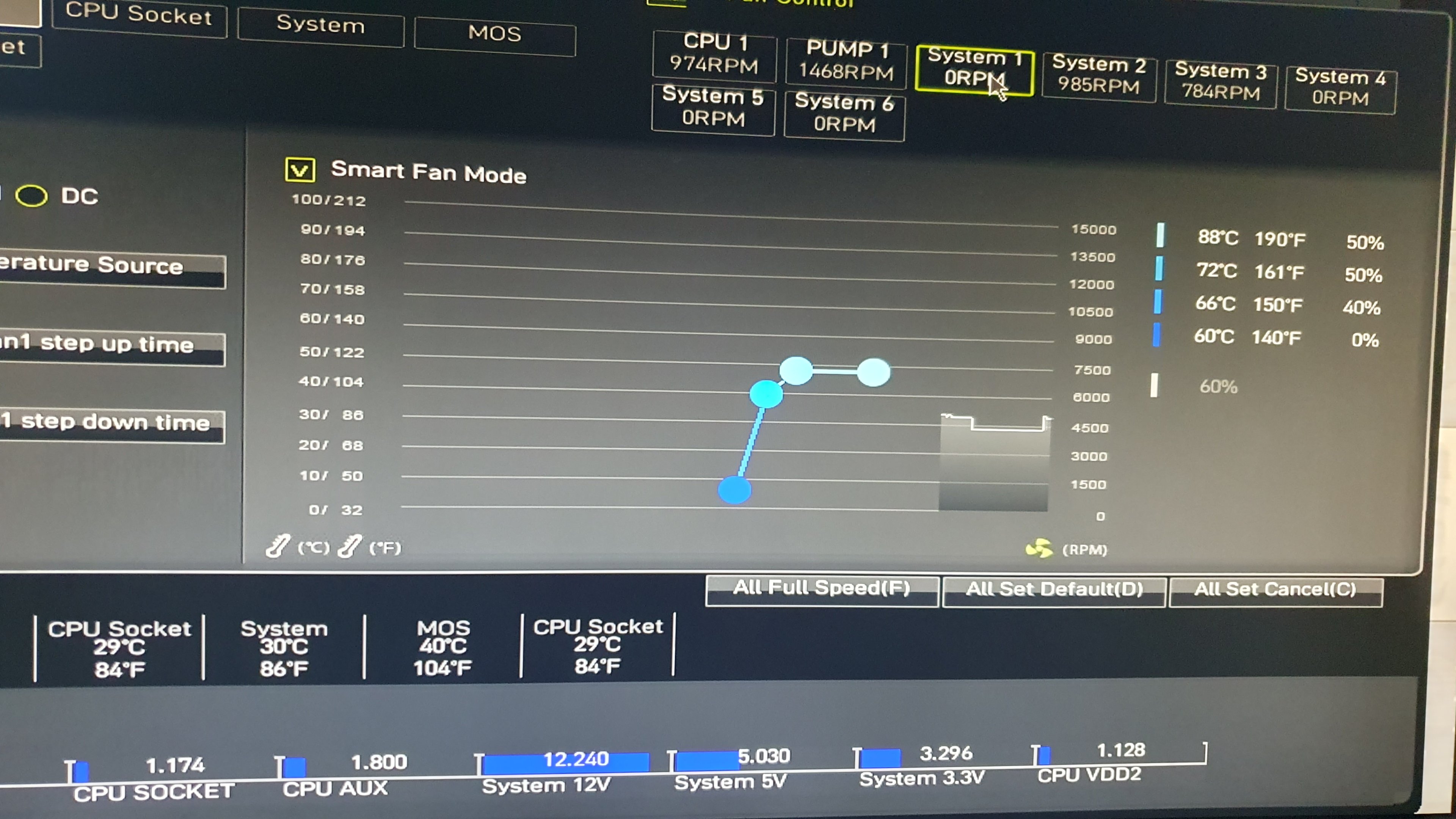

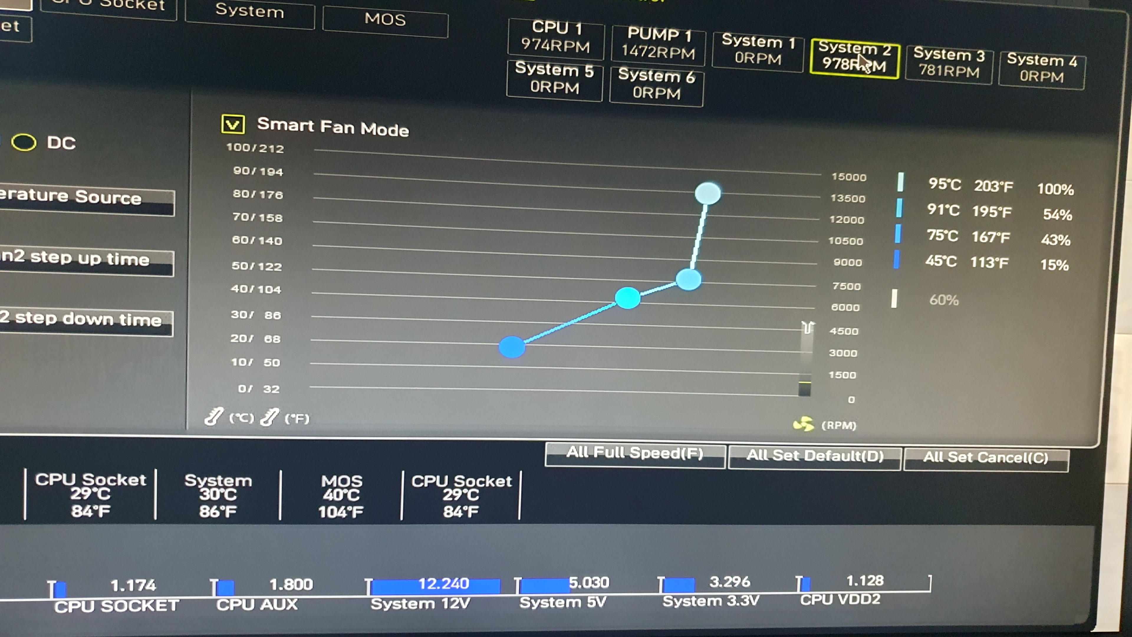

Moin,
ich habe mir einen "refurbished" Gaming PC von MSI zugelegt und festgestellt, dass mir fast die Ohren platzen, wenn ich damit etwas zocke - die Lüfter sind sehr laut. Ich habe bereits über das "MSI Center" die dynamische Lüftersteuerung eingestellt, damit sie besser auf die Temperaturen reagiert - aber das hat absolut gar nichts gebracht.
Das Ding ist: Sobald ich ein Spiel gestartet habe (eigentlich egal welches) schießt die Lautstärke (und ich nehme an Lüftergeschw.) nach oben und bleibt konstant gleich hoch - also das hört sich so gar nicht danach an, dass da irgendwie auf Temps reagiert wird. Direkt Vollgas.
Mir ist natürlich klar, dass ein besserer PC auch besser belüftet werden muss und entsprechend lauter sein kann. Aber der Unterschied zu meinem alten PC ist gigantisch.

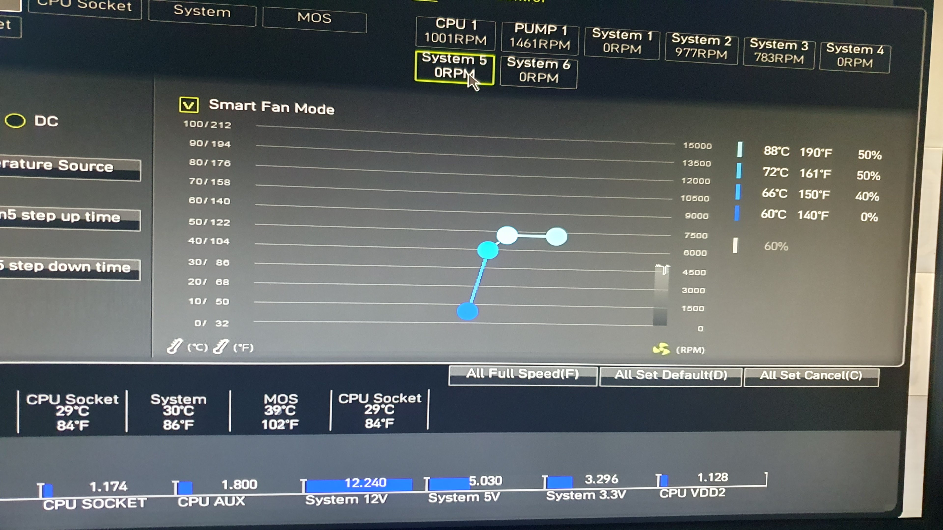

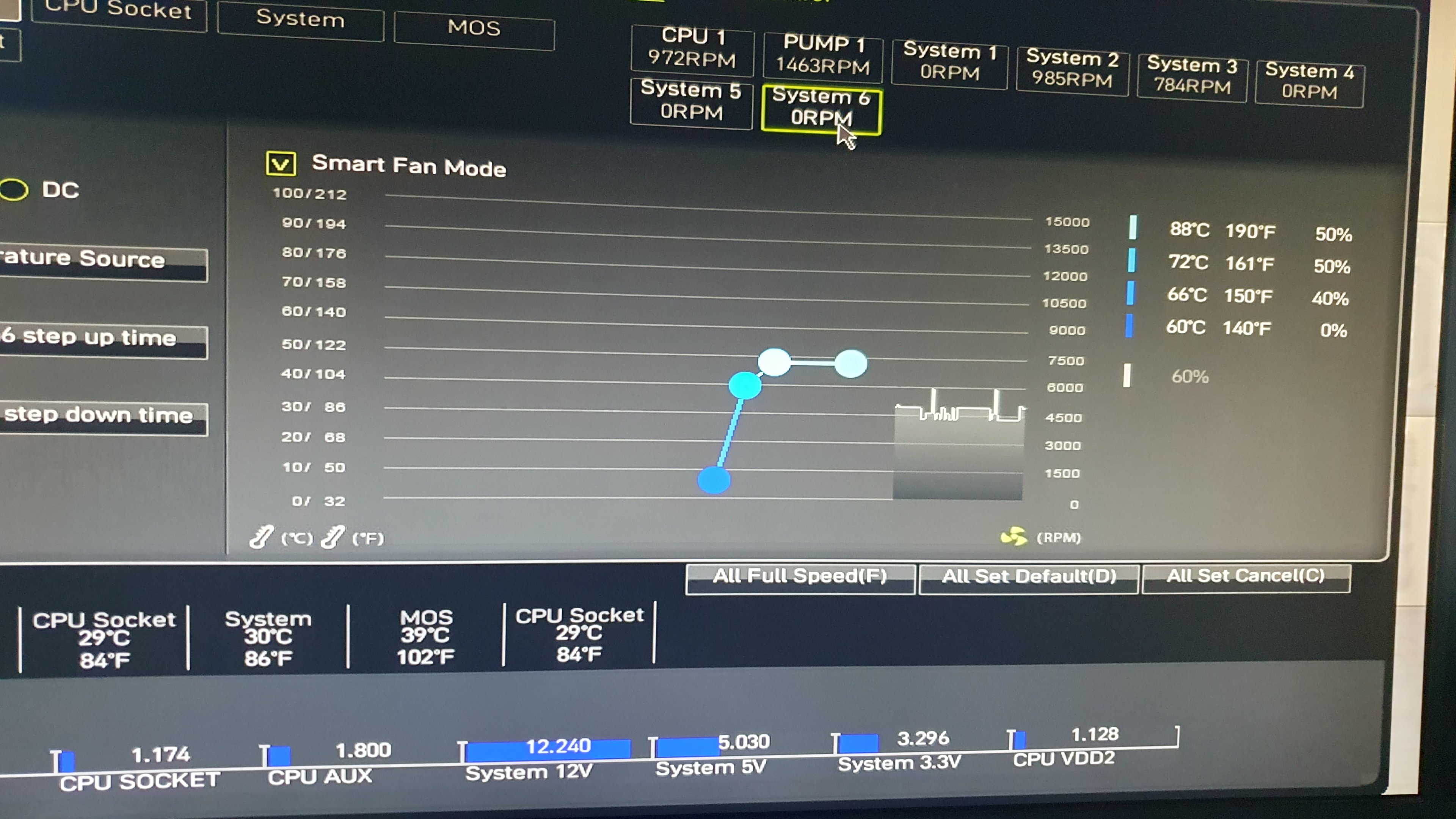

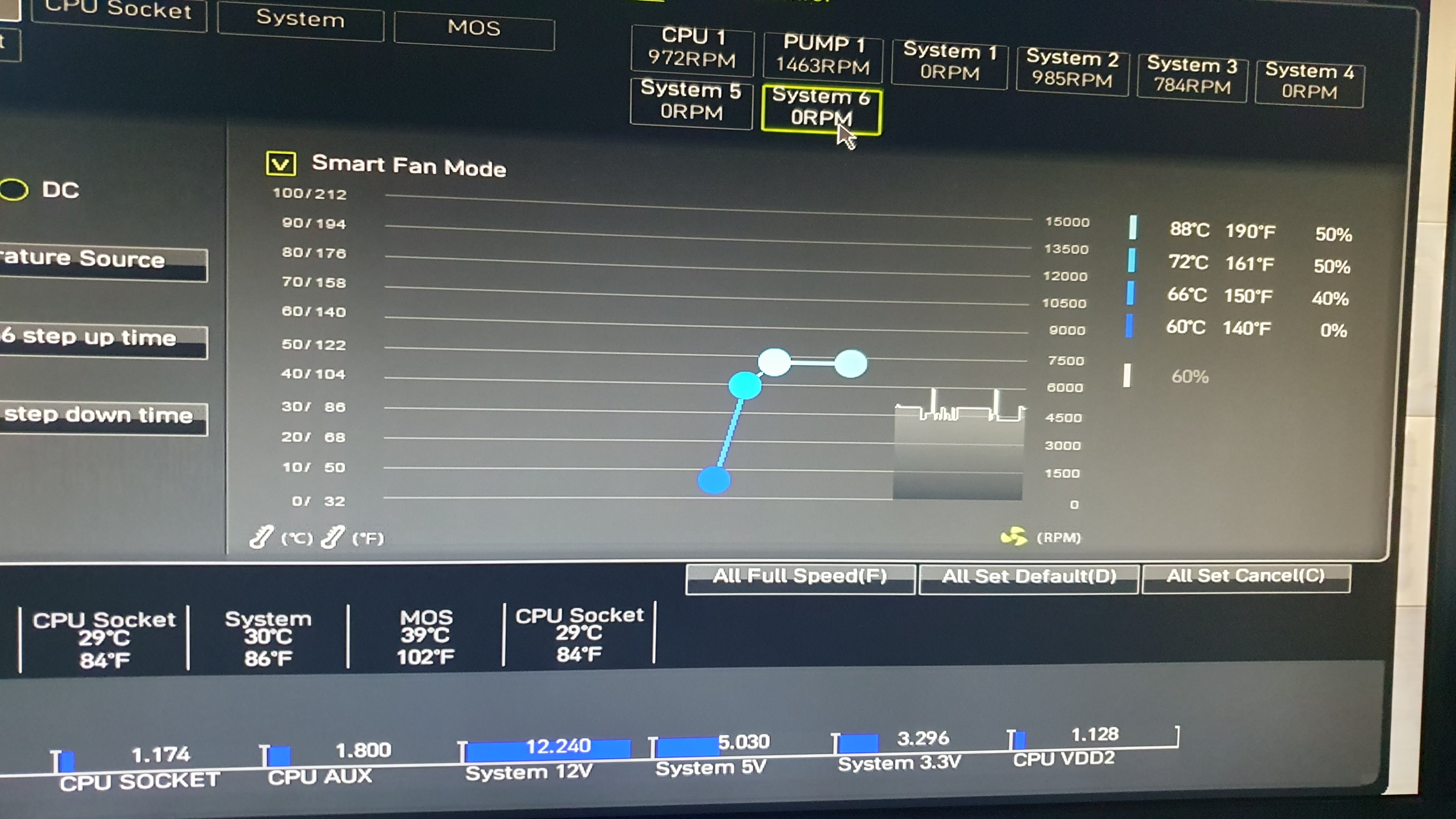

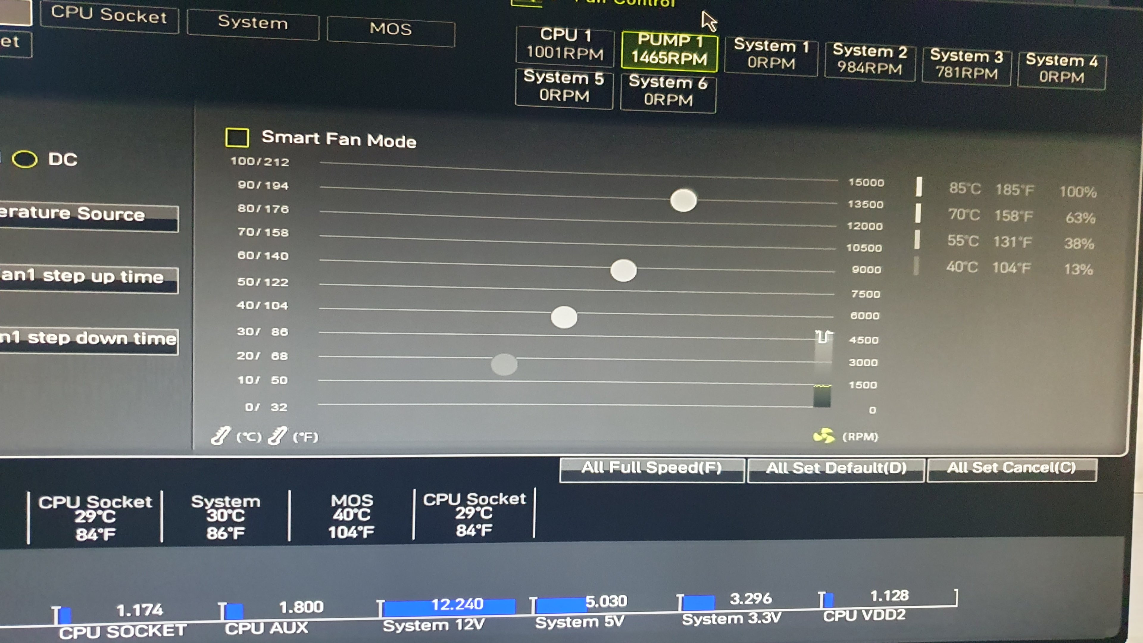

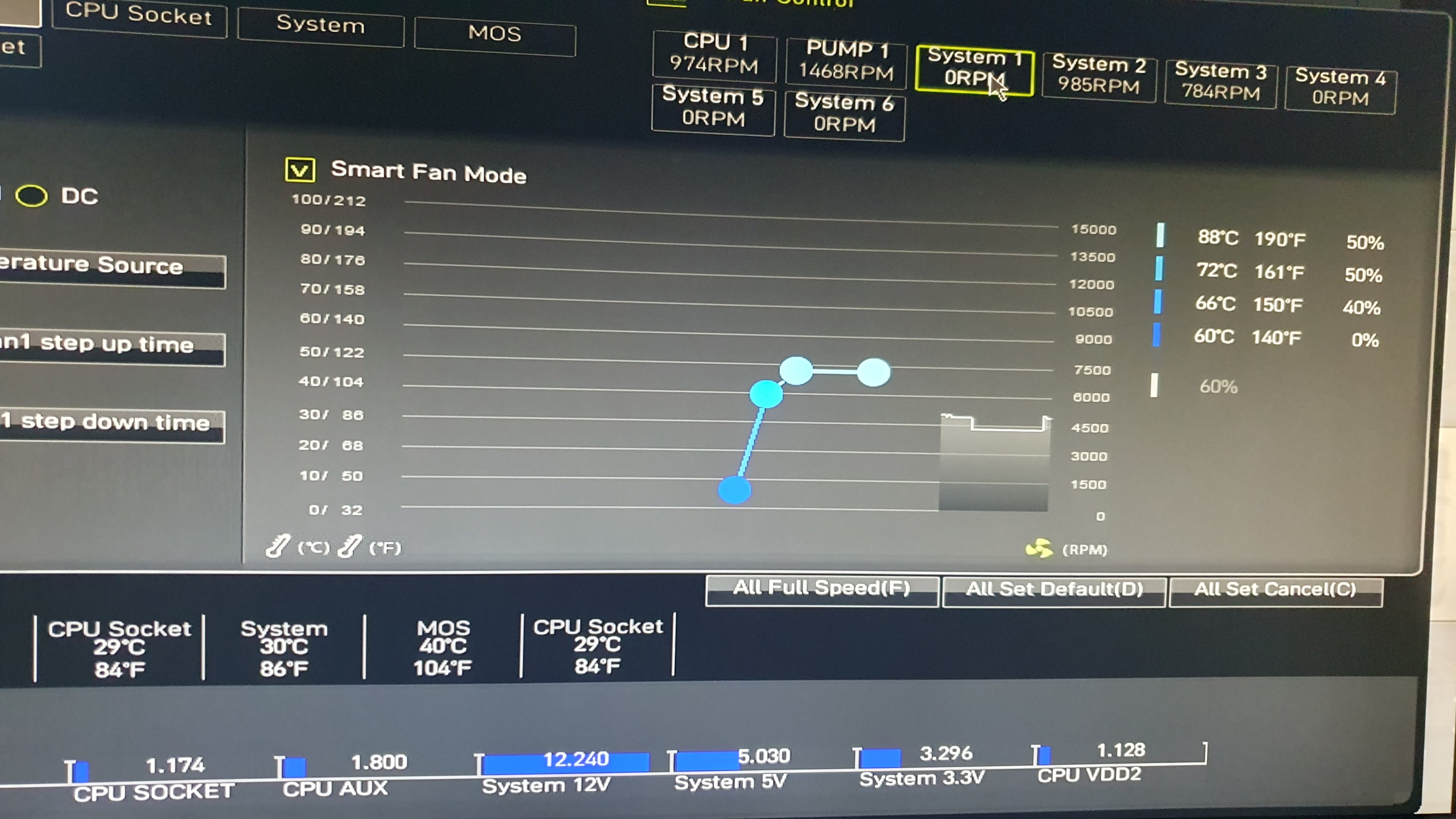

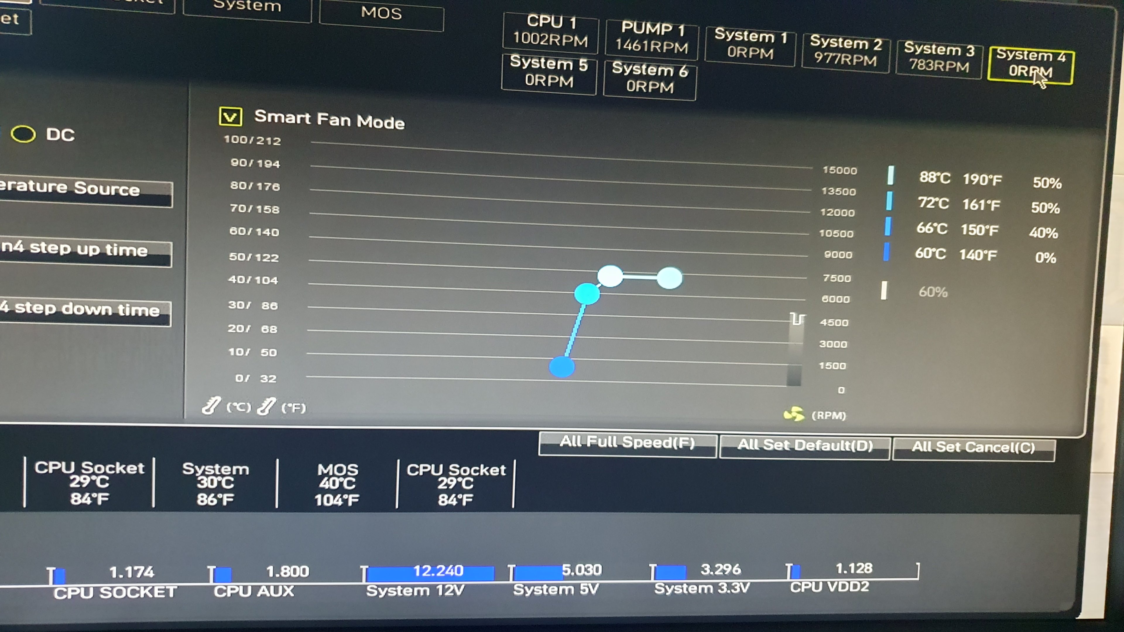

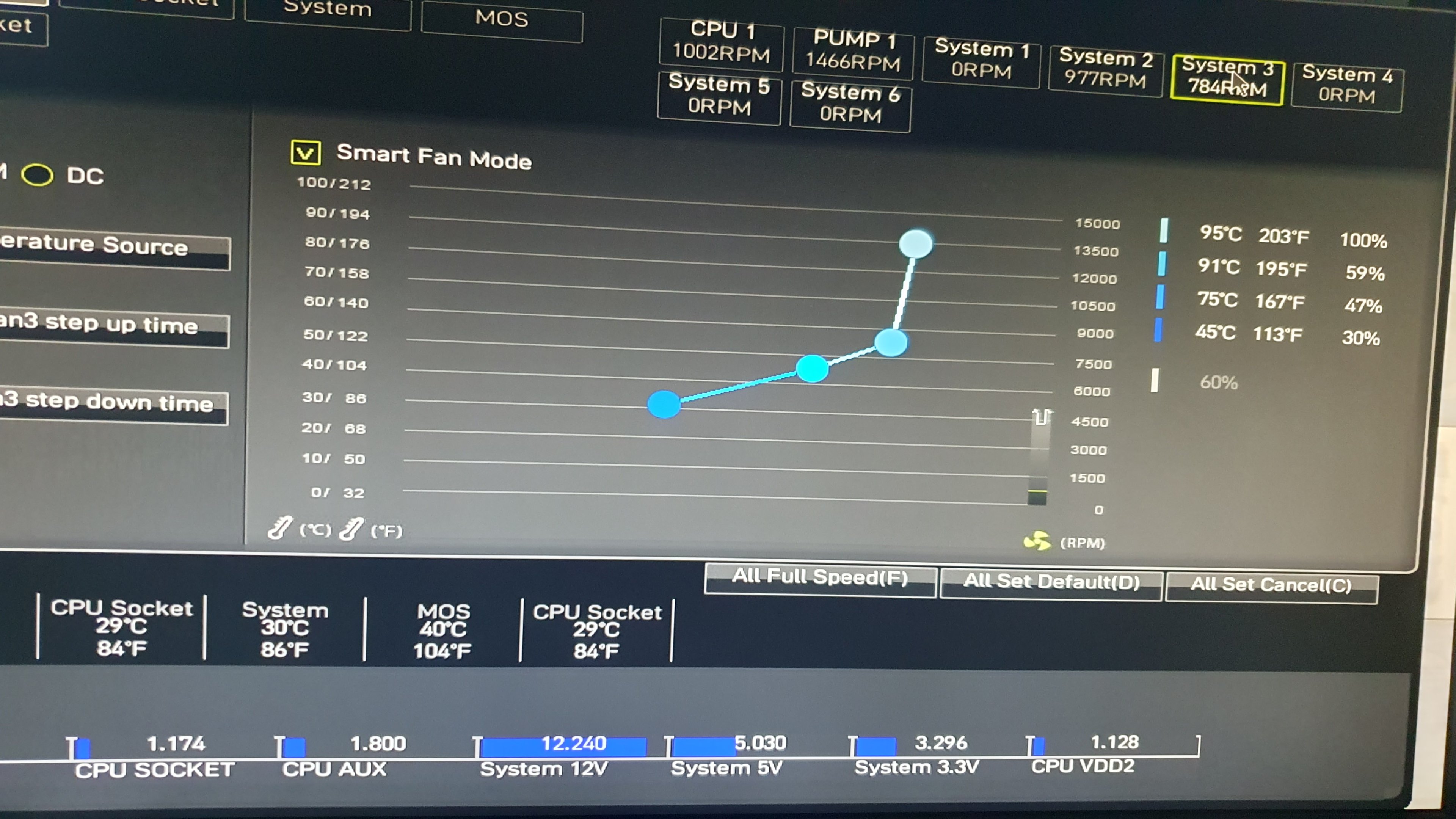

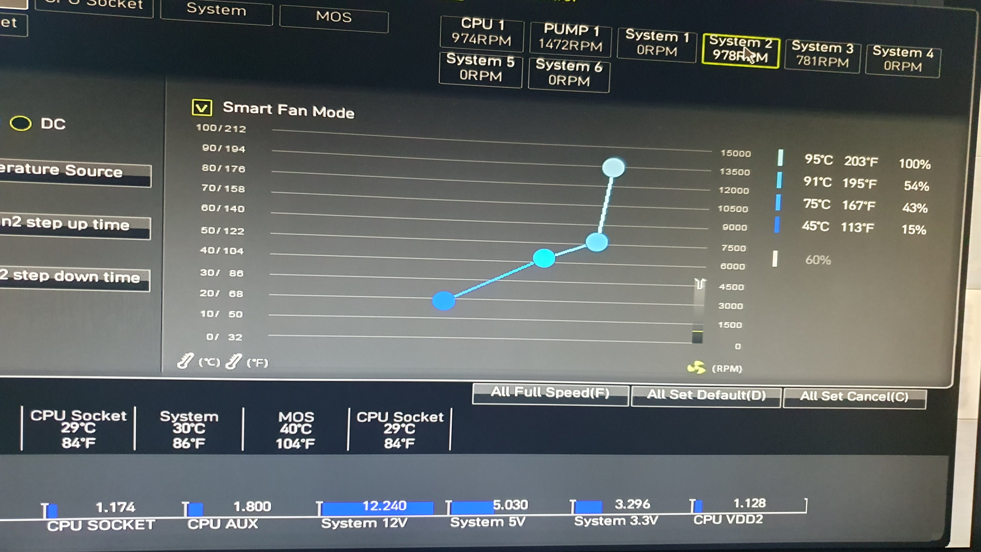

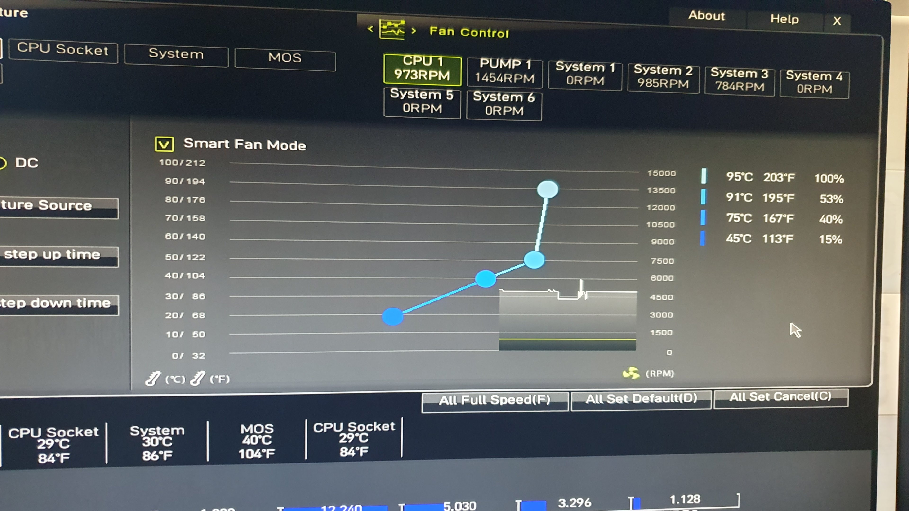

Ich habe mal im Bios ein paar Fotos von der Lüftersteuerung gemacht. Kann ich leider nix mit anfangen, aber ihr ja vielleicht.

PC öffnen, Spiel starten und schauen welcher Lüfter laut ist.
alle lauten Lüfter tauschen, wenn möglich zuerst identifizieren und los gehts

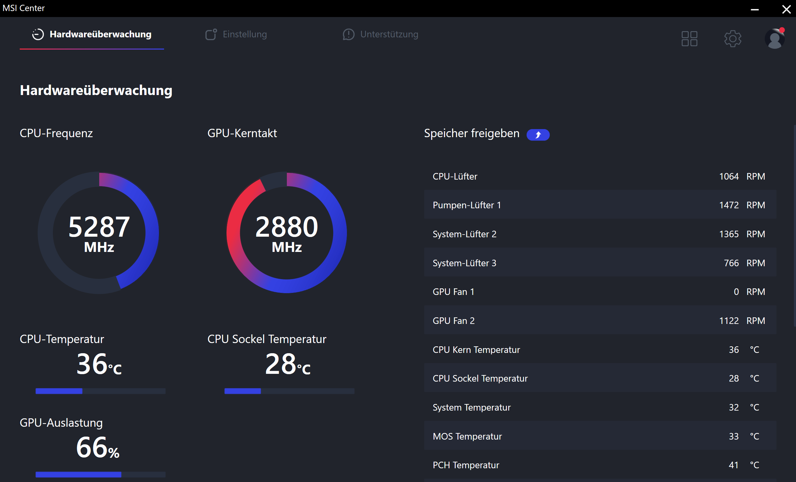

Okay, habe reingehört. Ist definitiv die Grafikkarte. Und ich habe gemerkt, dass die Luft nur aus dem linken Gitter rausströmt - ist das normal?
Dann habe ich mal im MSI Center nachgeschaut: Ist das normal? :D Nee oder? Ist da ein Lüfter fratze an der Graka?
Schaue doch einfach ob der eine Lüfter der Grafikkarte wirklich still steht. Wenn ja, dann ist das eine Reklamation und erklärt einiges.
Danke dir, daran habe ich jetzt auch gerade gedacht. Ist tatsächlich so - 2 Lüfter laufen und einer steht komplett. Haha geil, so viel zu "unsere Experten haben den PC überprüft" :D Ja cool, danke euch, das ging fix. Habe den Rechner erst seit gestern, also sollte das kein Thema sein mit dem Ersetzen. Habe übrigens 2.200€ bezahlt, fand ich in Ordnung. Wie gesagt "refurbished" - hust hust. Aber sieht aus wie neu.
Haste den stehenden mal gedreht?
Eventuell klemmt ja nur was.
Wow, du hattest Recht :D Heute habe ich aber echt 200 IQ.
So ein komischer Gummi-Nopsi vom Gehäuse klemmte da einfach drin, habe ich gar nicht gesehen. Aber erstmal die Leute schlecht reden, haha.
Ja sorry für die Aufriss Leute, jetzt läuft alles :D Ist jetzt ganz normal die Lautstärke, alles gut. Lüfter läuft :)
