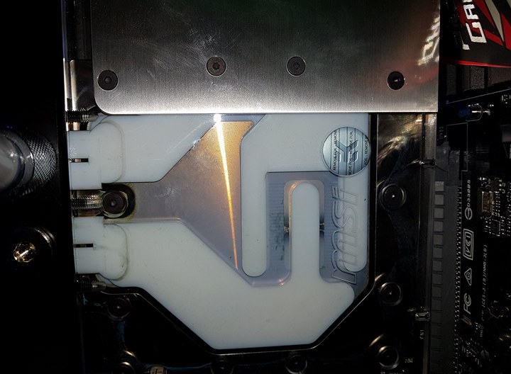

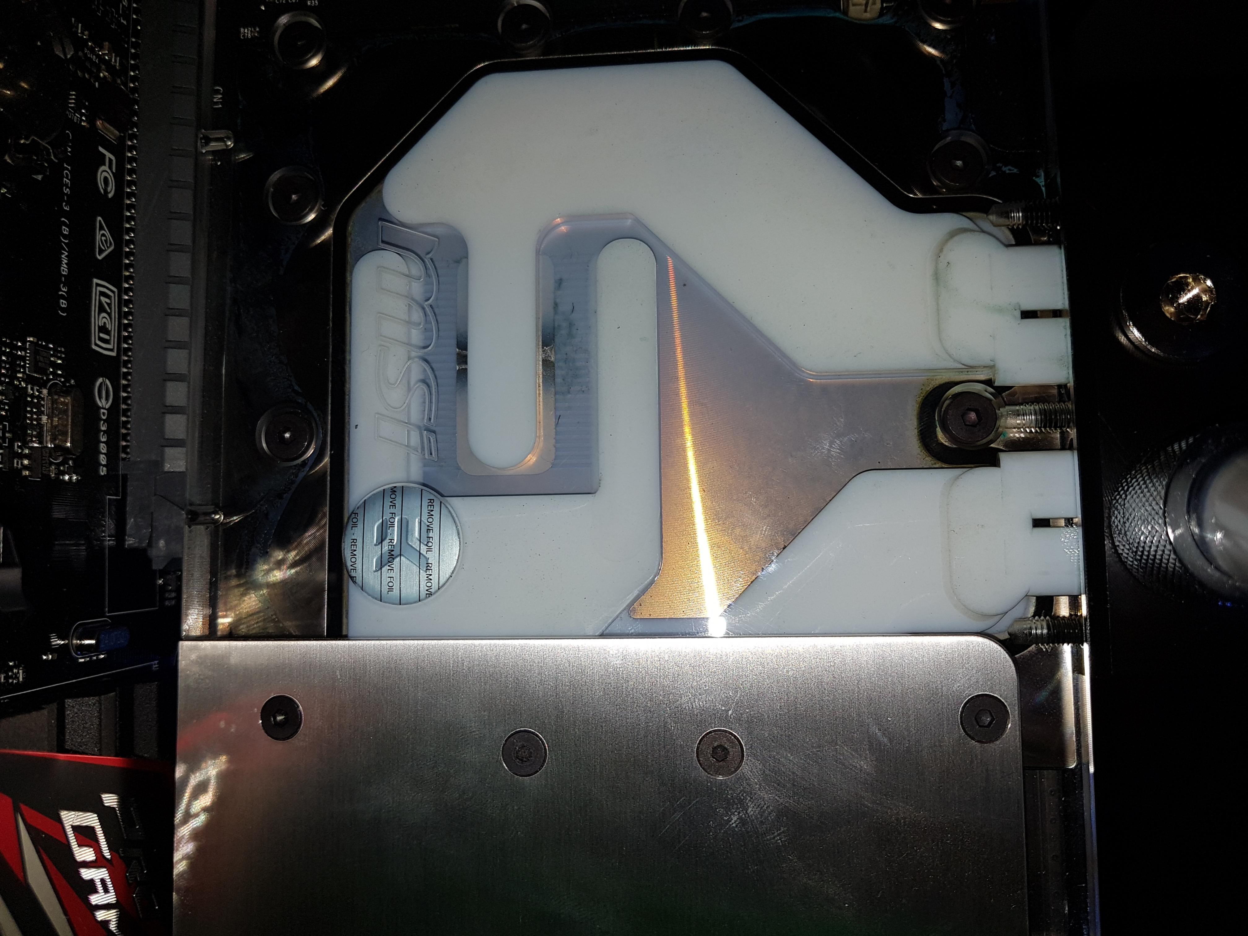

Hm, mehrere verstopfte Kühlkanäle des Blocks über dem Die würde beides erklären. Sowohl den geringen Durchfluss, als auch dioe hohe Temperatur der Graka.
Da is doch Platz für n Handy unter der Graka und die is aus Acryl. Vielleicht bekommste ja n gutes Foto zum Vergrößern hin, so daß man vieleicht eine Verstopfung erkennen kann.

gut mit ner Taschenlampe oder so ausleuchten, damits kein en Blitz braucht der blenden könnte

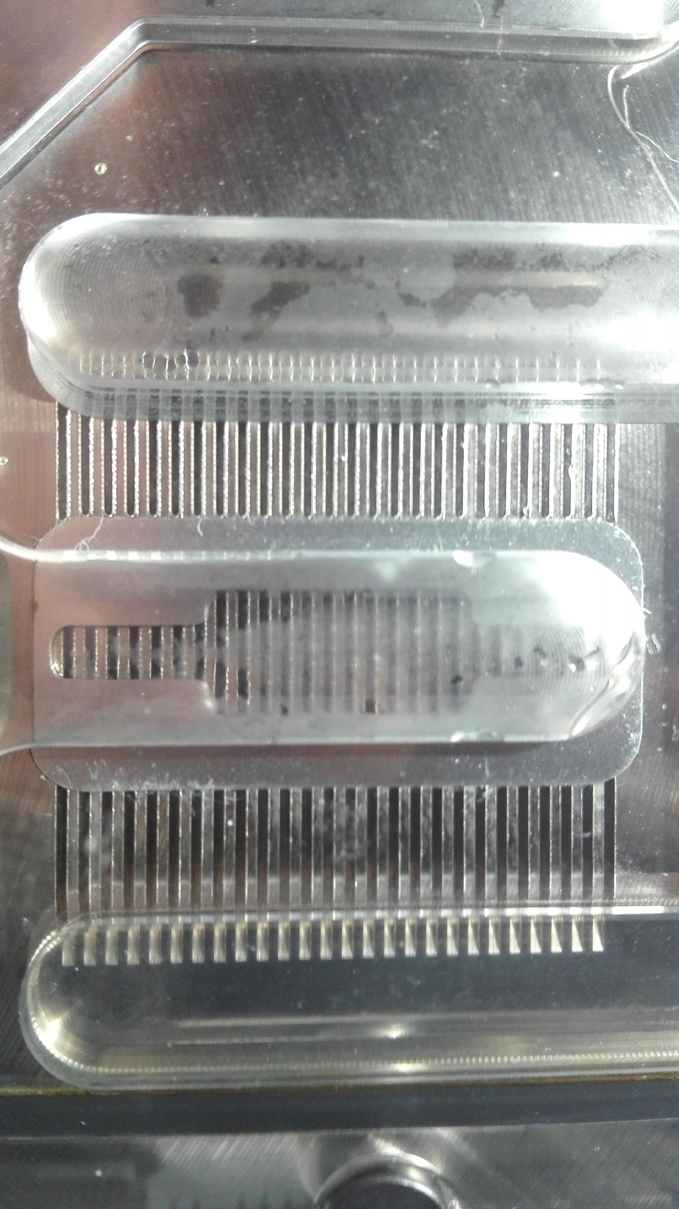

Schade, daß die Flüssigkeit milchig ist, man sieht nicht in die Mitte. Schwer zu sagen. Kann auch nur oberhalb des Bleches sein, aber die Position ist schon verdächtig so mittig über dem Die. Bei meiner isses blitzeblank.
Stopp, da scheinen schwarze"Flocken", vor allem rechts und mittig, in den Nuten zu sein. Dachte zuerst, das wäre auf dem Plexi.

Karte raus, leeren und die obere Abdeckung aufschrauben (Wenn da ein Siegel drauf ist lieber nur durchspülen). Vorsichtig reinigen und gucken ob das anstandslos sauber wird. Wenn ja kann das Schmock aus dem Radiator sein, wenn nicht kann es sein das hier irgendwas korrodiert ist, dann noch mal ein Foto machen und hier Posten. Du kannst auch ruhig mal mit dem Foto den EKWB Support kontaktieren, mal sehen ob die was wissen.

Lass erst mal ab und spühle klar durch. Dann noch n Foto. Macht bestimmt keinen Spass, die auseinander zu nehmen. Vorher noch n Foto zur Bestätigung macht weniger Arbeit.
PS: Mit klarem Wasser drin vielleicht sogar besser als leer.
PPS: Reinigung mit Druckluft dürfte gehn. (Autowerkstatt um die Ecke wenn keine eigene)
