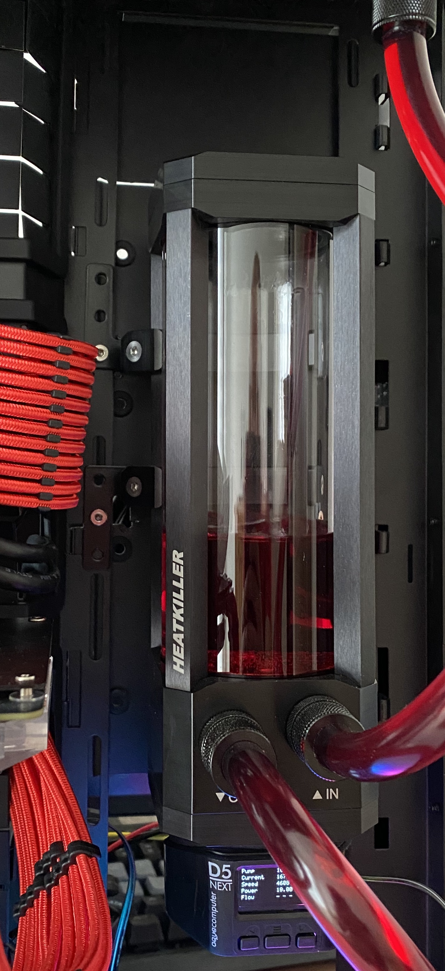

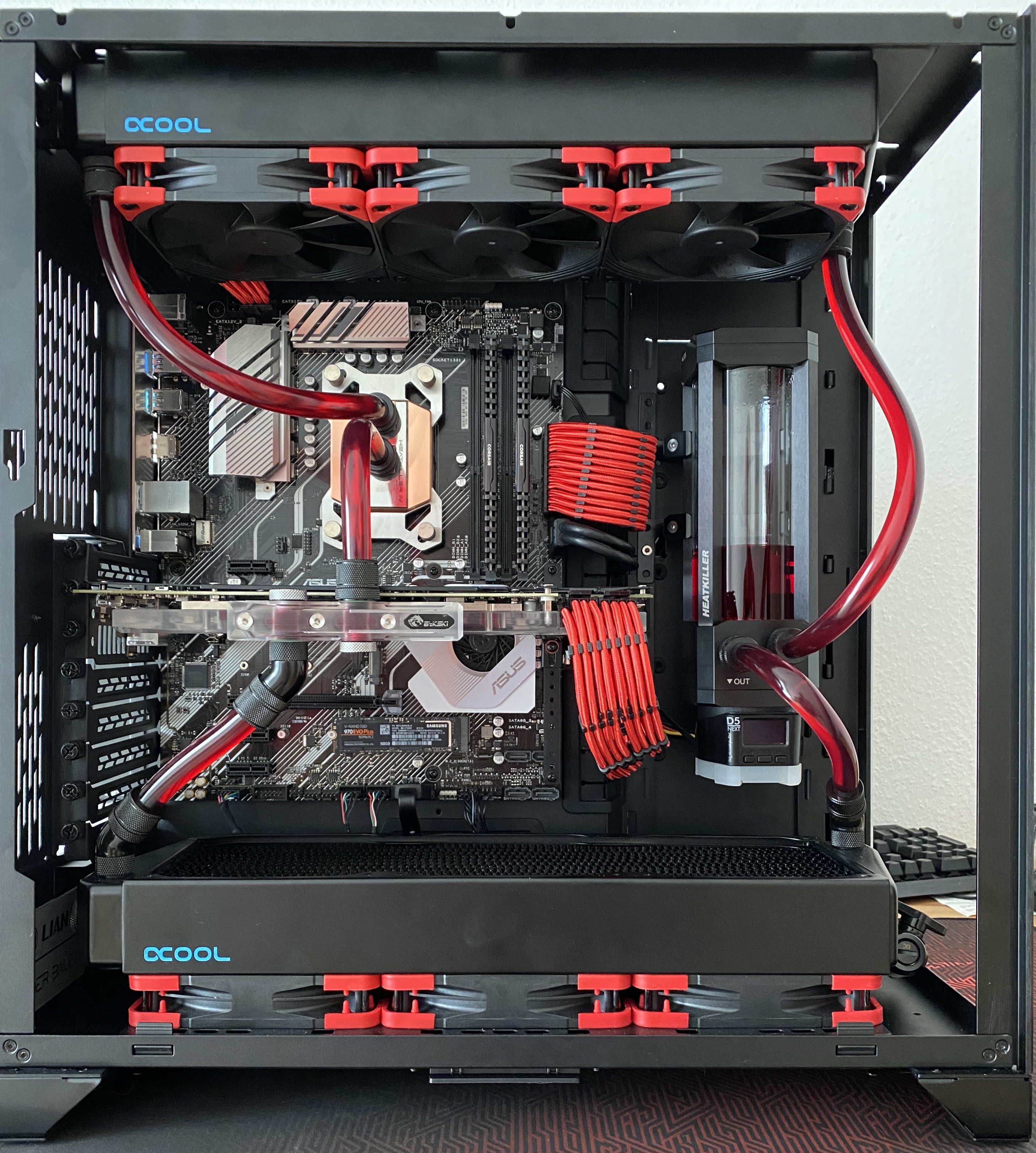

So, die Schläuche hab ich vom Radius her einigermaßen hinbekommen (rechts täuscht es etwas, frontal aufgenommen, sind zwei runde Bögen, erst Richtung Front und dann zum Einlass des AGB, sieht man in Kombination mit dem zweiten Foto besser) - insgesamt 3 x 45° Winkel, ansonsten nur gerade Fittings 🙂. Entlüften war mit separaten Netzteil, ne Stunde laufen lassen und ab und an neigen, auch weniger aufwendig als gedacht. Bis auf die drei noch fehlenden Lüfter (2 oben, einer hinten) und nochmal sauberem verlegen der Kabel (besonders hinter der Pumpe): fertig 😁 - verbuch ich unter meiner persönlichen Liste "Dinge, die man vor 40 noch gemacht haben muss".

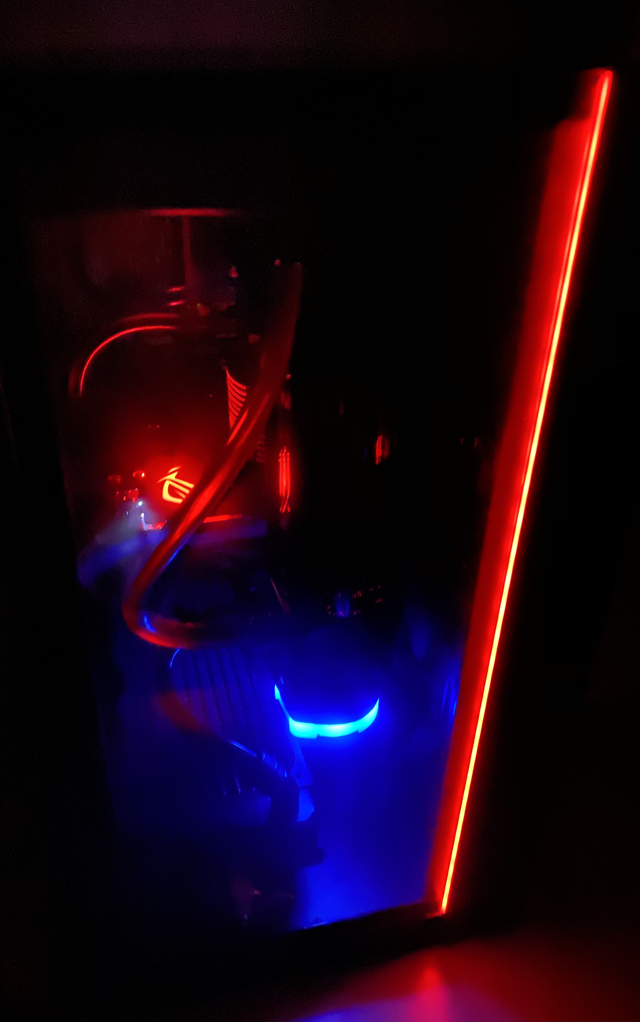

Temperaturen sind mit der momentanen Lüfter-Bestückung ganz i. O., nach ner Runde Division 2, Graka nicht wärmer als 42°, CPU 64° als Peak (wahrscheinlich im ms-Bereich 🙂), Wasser bei 38° (bei 23 Grad Raumtemperatur); Pumpe läuft auf 20%, die Lüfter laufen automatisch ansteigend von 20% (~320 RPM) - 65% (~800 RPM), muss ich mit Vollbestückung ggf. nochmals anpassen. Für die LED der Pumpe hab ich einen Farbverlauf von 25° - 45° von blau -> rot eingestellt, klappt sehr gut.

Sieht nett aus. Nur 2 Kleinigkeiten sind mir aufgefallen:
Ich hätte die Kämme der Kabel von der anderen Seite montiert.
Wäre es vielleicht nicht besser gewesen, am In von der Pumpe einen 90° Winkel zu verwenden?
Evtl. könnte man die Pumpe auch unten auf dem Radiator montieren.

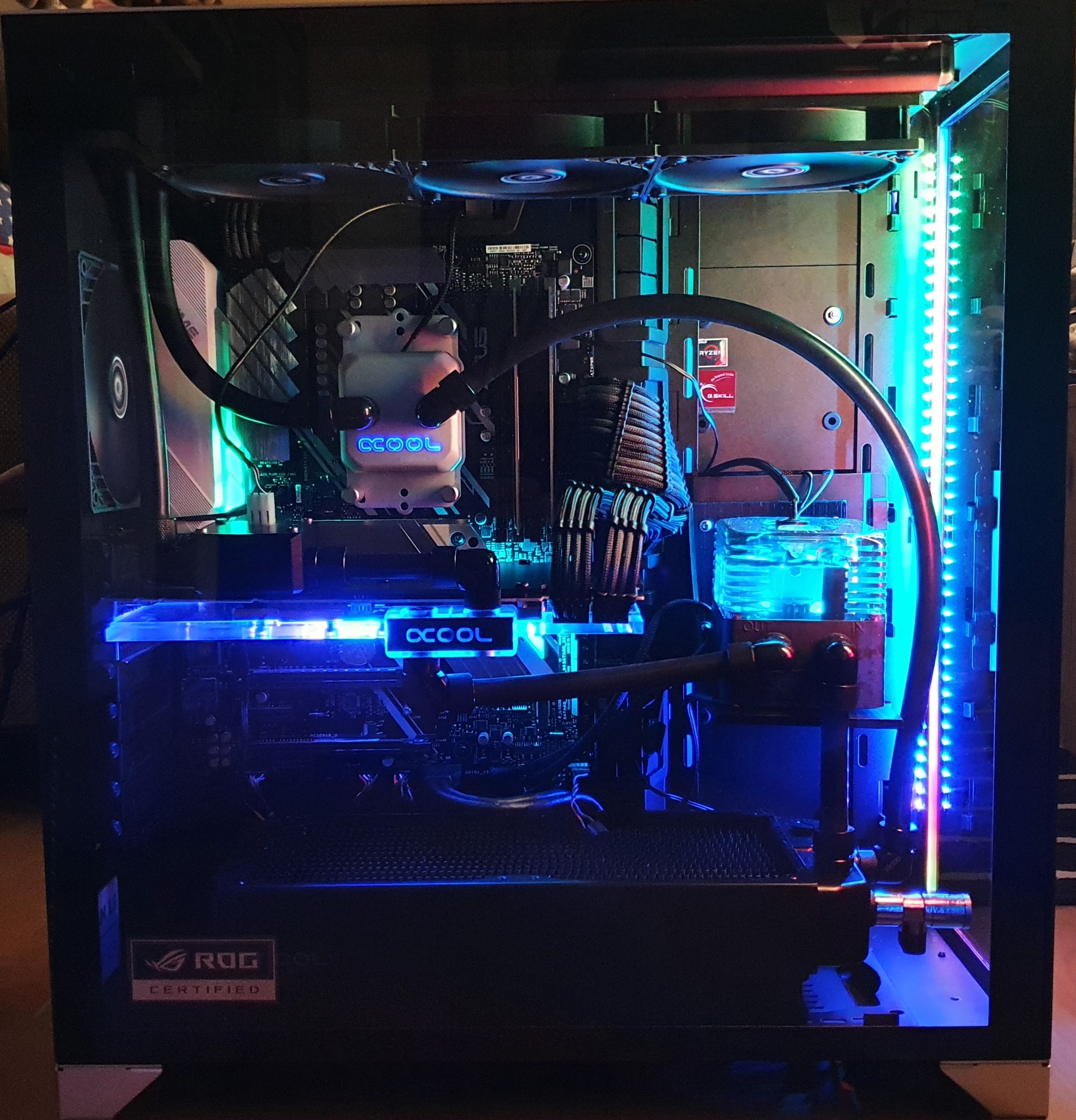

Bin gerade von einem Fractal Design Define S2 in ein Lian Li XL umgezogen.
So komplett zufrieden bin ich noch nicht. z.B. stört mich der lange Schlauch vom CPU Block zum unteren Radiator
Haha, meine persönliche never-ending-story :D Hatte es mehrmals in verschiedenen Varianten, u. a. auch gemäß deinem Vorschlag; nach dem dritten Umstecken hab ich die Kämme dann doch innen gelassen.
Ich hatte zu Beginn auch vor, einen 90° Winkel dort herzunehmen - dann hab ich in diversen Foren jedoch gelesen, dass dadurch der "Widerstand" deutlich steigt / steigen könnte und es u. a. direkt vor der Pumpe auch zu einem Rauschen kommen "könnte" - daher hab ich lieber die Variante mit geraden Fittings gewählt.
Das war der Grund, weshalb ich X-Flow Radiatoren gewählt habe, somit ist kein komplett sich durch das Gehäuse ziehender Schlauch zu sehen :)
Das ist Blödsinn; Winkel kosten zwar etwas Durchfluss, aber das wars auch schon.
Reaktionen: immortuos
Ich habe ja nichts anderes geschrieben, wobei ich bei "Widerstand" dies gleichsetze mit der von dir gewählten Formulierung "etwas reduzierter Durchfluss".
Das ist aber wirklich geringfügig, selbst 10 Winkel kosten vielleicht so viel wie ein üblicher Wasserkühler. Irgendwelche Geräusche in der Pumpe entstehen höchstens durch Luft, und die verschwindet mit der Zeit.
@Sinusspass ich hätte noch zwei 90 Grad Winkel, find aber die zwei Rundungen schöner als gerade runter 🙂 mal schauen, wenn satt gesehen, vielleicht 😂

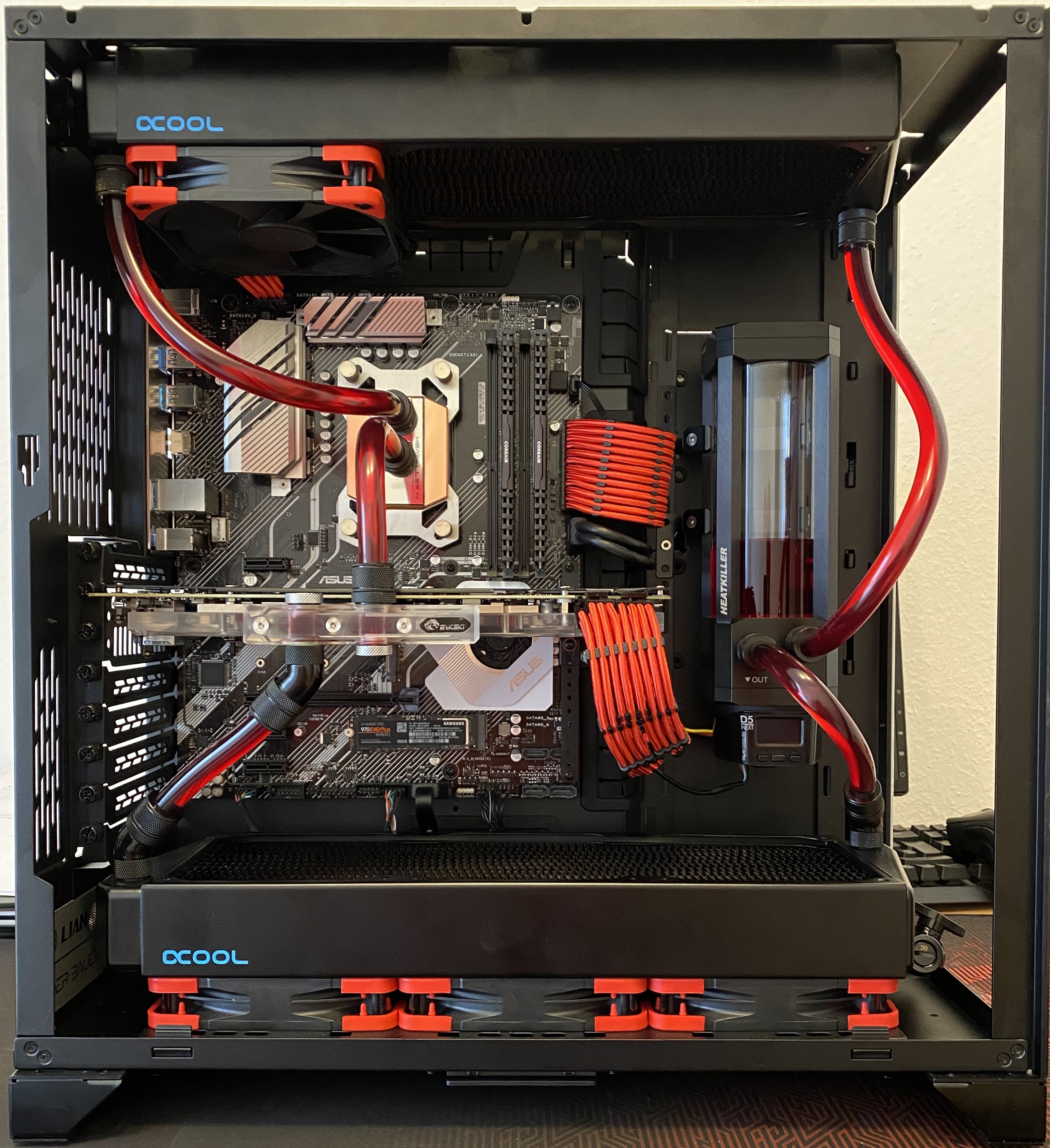

Ansonsten - endlich noch die zwei fehlenden Lüfter erhalten:
Macht sich direkt bemerkbar, gleich nochmal im Leerlauf paar Grad weniger (26). Der Gehäuselüfter (NF-S12a Chromax) ist erst ab voraussichtlich 31.7. lieferbar 😂
Reaktionen: Sinusspass
Ist da ein Knick im Schlauch von der Pumpe zum unteren Radi oder sieht das nur so aus?
Täuscht durch den Lichteinfall / die Reflexion 😄 auch, dass die Elektronik der Pumpe schief drauf sitzt (auf dem Bild) - hab diesbezüglich mich vorhin nochmal extra vergewissert, als ich das auf dem Foto gesehen habe - ist wohl der Bildkorrektur des Handies geschuldet („begradigen“) 😂

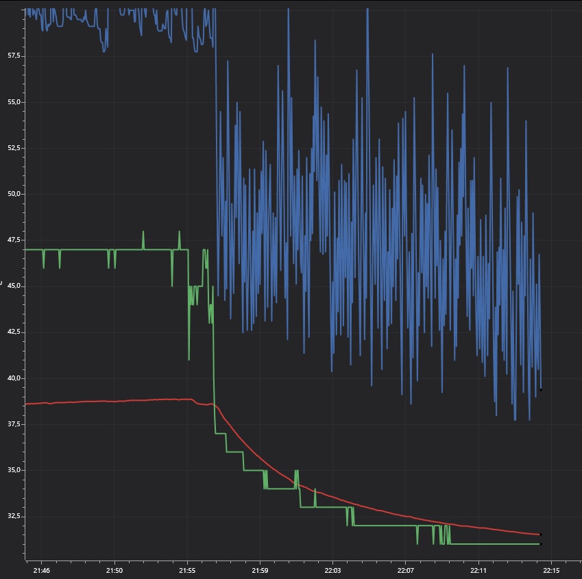

"Kühlt" hier die GPU (grüner Graph) den Wasserkreislauf (rot)? ;) - hat jmd. auch solche, ähnlich nachvollziehbare Werte oder ist der Plott nur dem unterschiedlichem Polling der Sensoren geschuldet? (Lüfter unterer Radiator max. 75%, oben max. 55%, anhand der geplotteten Temps des Screens mit ~ 900 unten, oben mit 650 RPM)
Von den Sensoren ist halt keiner geeicht, was willste von denen erwarten?
