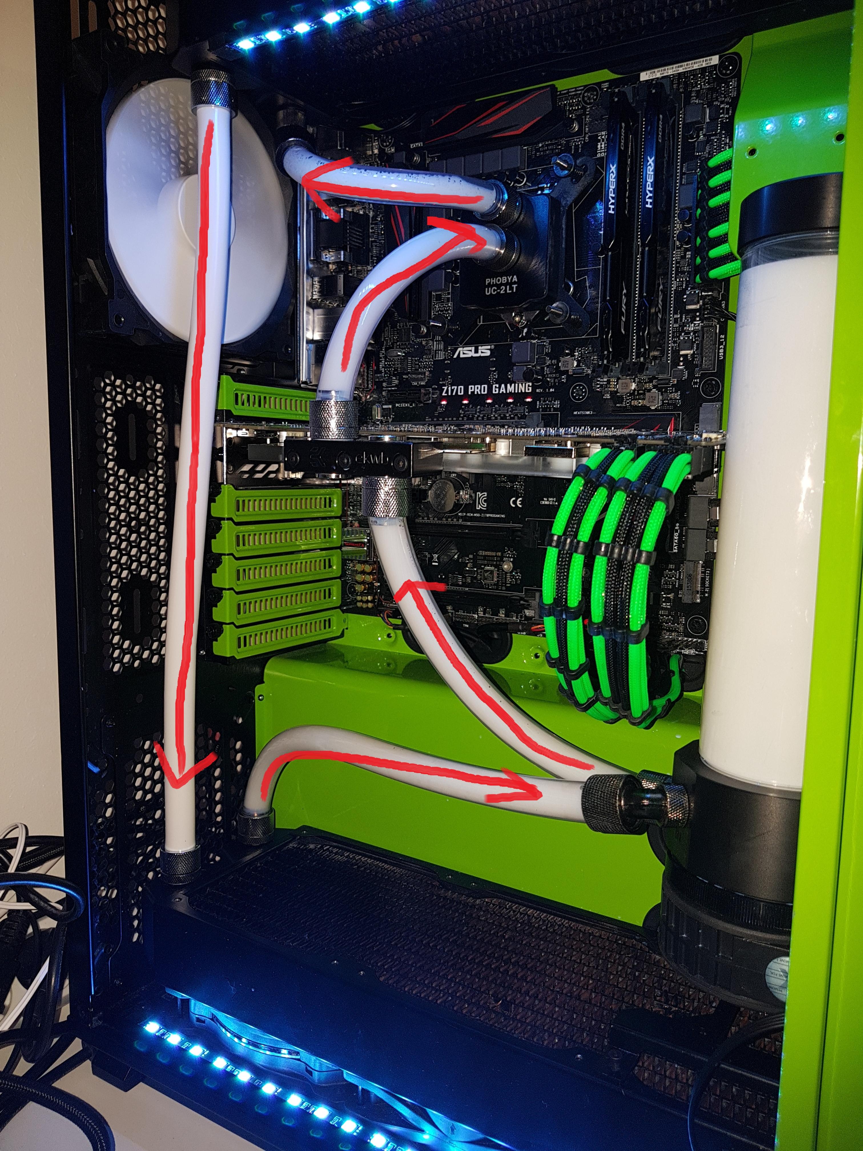

Hallo! Ich habe vor ein paar Tagen schoneinmal hier gepostet, als Hilferuf meiner Wasserkühlung. Ich habe nun beschlossen, den kompletten Kühlkreislauf neu zu verschrauben und neu zu verarbeiten, da ich nicht weiß wieso meine Temperaturen so hoch sind. Ich werde alle Teile reinigen, neue Kühlpaste und Wärmeleitstreifen auf den Wasserblock kleben (bzw auf die Heatspreader der Graka ;) ).
Nun aber zu meiner eigentlichen Frage: Wie soll ich meine Komponenten verschlauchen? Das Case ist ein PHANTEKS Enthoo Primo, wie auf den Fotos zu sehen. ZU Kühlen ist:

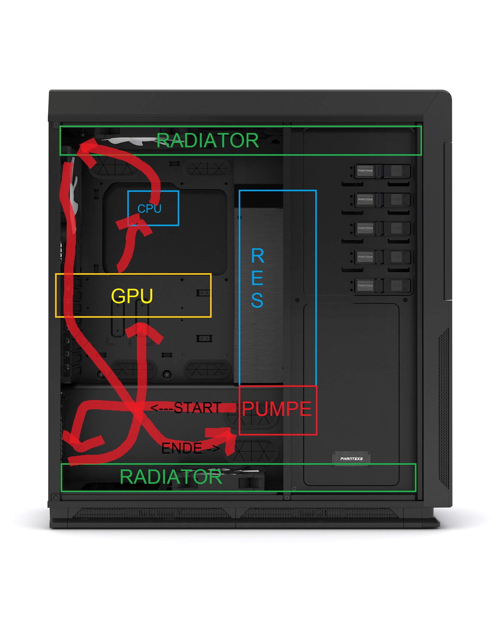

Folgends seht ihr, wie ich meine Komponenten momentan verschlauche, und wie es möglich wäre / was meine Optionen noch wären.
Vielen Dank für die Antworten im vorhinein!
Lüftervorschlag statt anderen Lüftern: 8x Noiseblocker NB-BlackSilentPRO PL-2

Hi, Kann es sein das du noch wahnsinnig viel Luft im Kreislauf hast? Im oberen Schlauch ist ja Blasenorgie. Ruhig mal das Gehäuse im Betrieb bewegen, ich denke im oberen Radiator sitzt noch ordentlich Luft.

Wäre es nicht optimal:
CPU -> Radiator mit passender Stärke -> GPU -> Radiator mit passender Stärke
Position der Pumpe und den AGB sind unwichtiger als vor jedem Wärmeerzeuger das Wasser wieder abzukühlen, oder?
Wenn du keine extrem starke Pumpe hast sind gute Kühlblöcke mit wenig Gegendruck effektiver.

@PickNick ja, das ist mittlerweile behoben. Schon öfter geschüttelt und diese Blasen sind jetzt weg.

@Flare, was meinst du mit passender Stärke?

Bei was sind denn die Temperaturen hoch? Mein 3770k mit 4,5 GHz wird auch unter Wasser im Prime 85 Grad warm, einfach nur weil der Heatspreader so bescheiden verklebt ist (ganz übles Model). In den nachfolgenden Generationen soll das ja noch schlimmer sein. Die CPU bekommt natürlich auch etwas warmes Wasser der GPU ab, allerdings sollte das nicht so gravierend sein. Bei mir ist auch Pumpe+AGB -> GTX 980 SLI -> CPU -> 1080er Radiator.
@PickNick geht schon in die 70er die CPU, aber am meisten ist es eher Verwundernswert über die Graka. Die geht schon bis 70°C alleine beim Overwatch zocken, was garnicht geht.
EDIT: Sollte ich vielleicht den MONSTA rausnehmen und einen dünneren Radi einsetzen, wie zB den Black Ice Nemesis 480 GTX?

Sehe jetzt erst was du eigentlich an Radiatorfläche hast, Junge :D Kann natürlich wirklich sein das es einfach zu viel Widerstand ist. Einer von den beiden Radiatoren sollten eigentlich für sein System LOCKER reichen. Kannst ja mal den unteren abklemmen und Radiator oben Ausgang an Pumpe Eingang klemmen, Schlauch sollte reichen von der Länge her.

@PickNick werde ich mal versuchen, dann benchmarken und sehen wie die Temps sich verändern.
