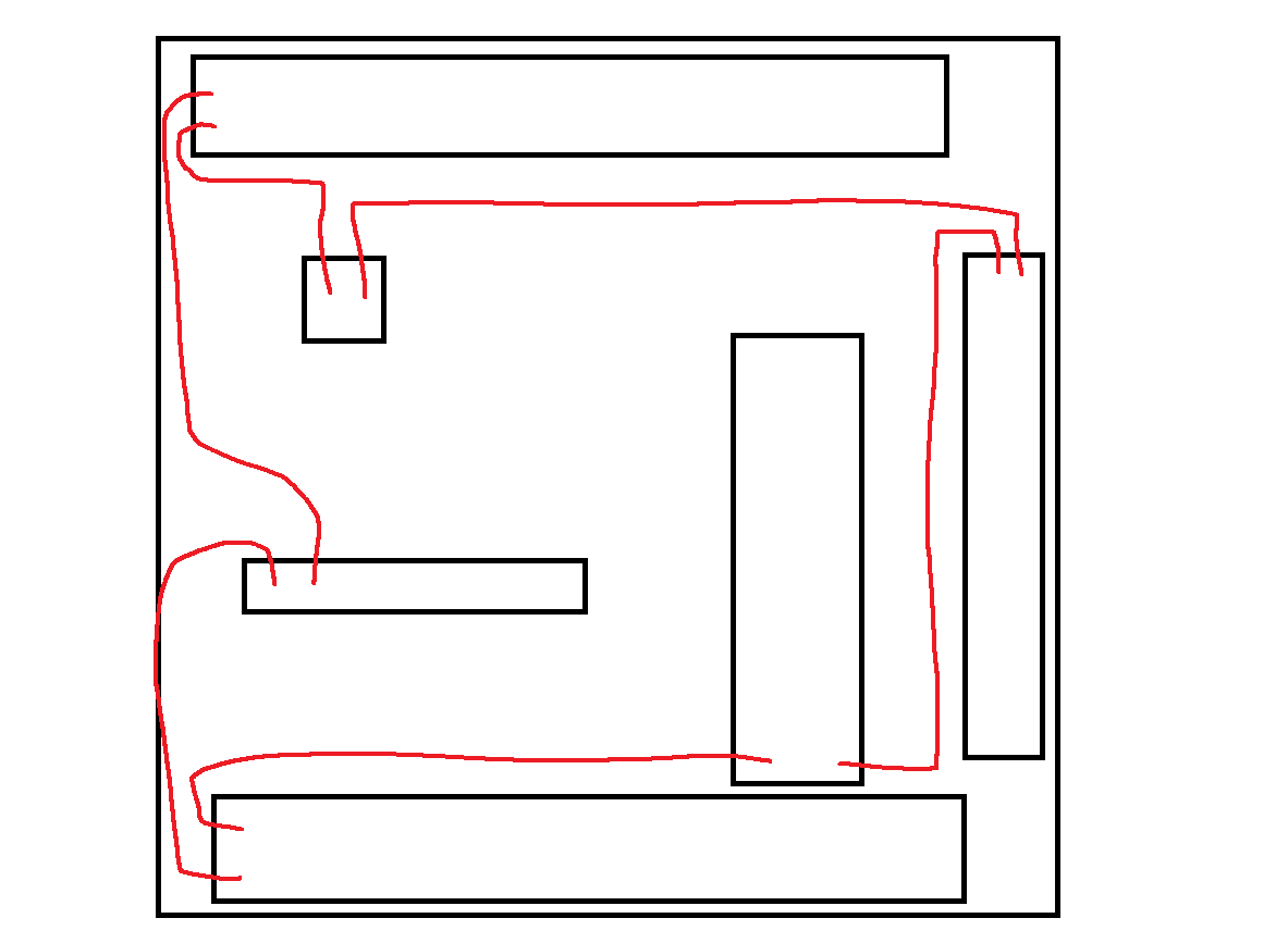

Das Bild ist nur eine Demo meiner Zeichenkünste... Die Schlauchverlegung wird anders sein später. Will folgenden Kreislauf haben:
AGB - CPU - Radi oben - GPU - Radi unten- Radi seite - AGB
Anhand einer solchen Zeichnung bzw. Programm wo ich selber alles virtuell bauen kann, sollte ich ja sehen wieviele Fittings ich in etwa brauchen werde.

In welcher Reihenfolge Radiatoren und CPU/GPU Kühler in der Loop sind ist völlig falsch. Solange die Pumpe nicht total versagt (>60l/h Durchfluss) ist der Temperaturunterschied zwischen der wärmsten und kältesten Stelle in der Loop gering.
Ich würde die Verschlauchung so machen wie es praktisch ist und optisch hübsch aussieht, und auch in der Reihenfolge. Das sieht man dann teils erst wenn man alle Komponenten zusammensteckt - daher auch der Ratschlag, lieber ein paar Winkel und Extender zu viel zur Hand zu haben.

Wie viele Fittinge man braucht, kann man ja einfach abzählen. Pro Komponente 2.
Bei Winkeln und Extendern weiß man es meist erst, wenn man am Schrauben ist. Man verschätzt sich gerne mal bei den Größenverhältnissen, und dann muss man doch eine aufwendige Konstruktion bauen, oder aber das Gegenteil passiert, und man kann sich den ganzen Kram sparen.
