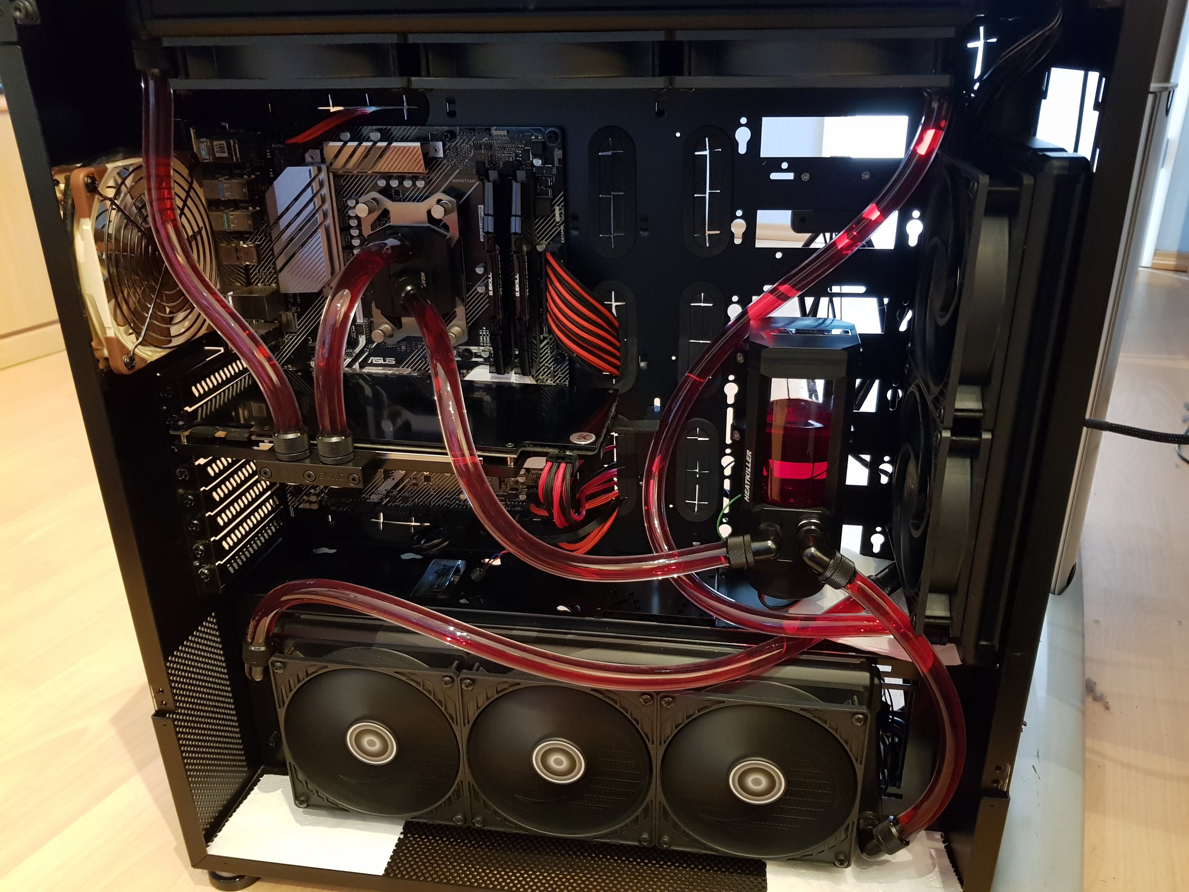

So Rückmeldung: alle Komponenten sind eingetroffen und eingebaut. Nun folgt die erste Inbetriebnahme mit einem extra Netzteil nur für die Pumpe und Lüfter. Wie lange sollte ich den Dichtungstest machen?
Wenn etwas wirklich undicht ist fällt das eigentlich in den ersten Minuten auf...
natürlich kann irgendwo gaaaanz langsam Wasser austreten und sich zu einem Tropfen sammeln, aber was nach spätestens einer Stunde nicht zumindestens sichtbar ist, ist effektiv nicht vorhanden.
Bei der roten Flüssigkeit würde ich dann nach der Stunde auch einmal mit einem weißen Taschentuch an alle schwer sichtbaren Oberflächen gehen und gucken ob sich das irgendwo verfärbt
Das einzige undichte war ein Temperatursensor. Nun nach einer Stunde ist alles trocken. Hut ab an heatkiller, ist echt super verarbeitet.

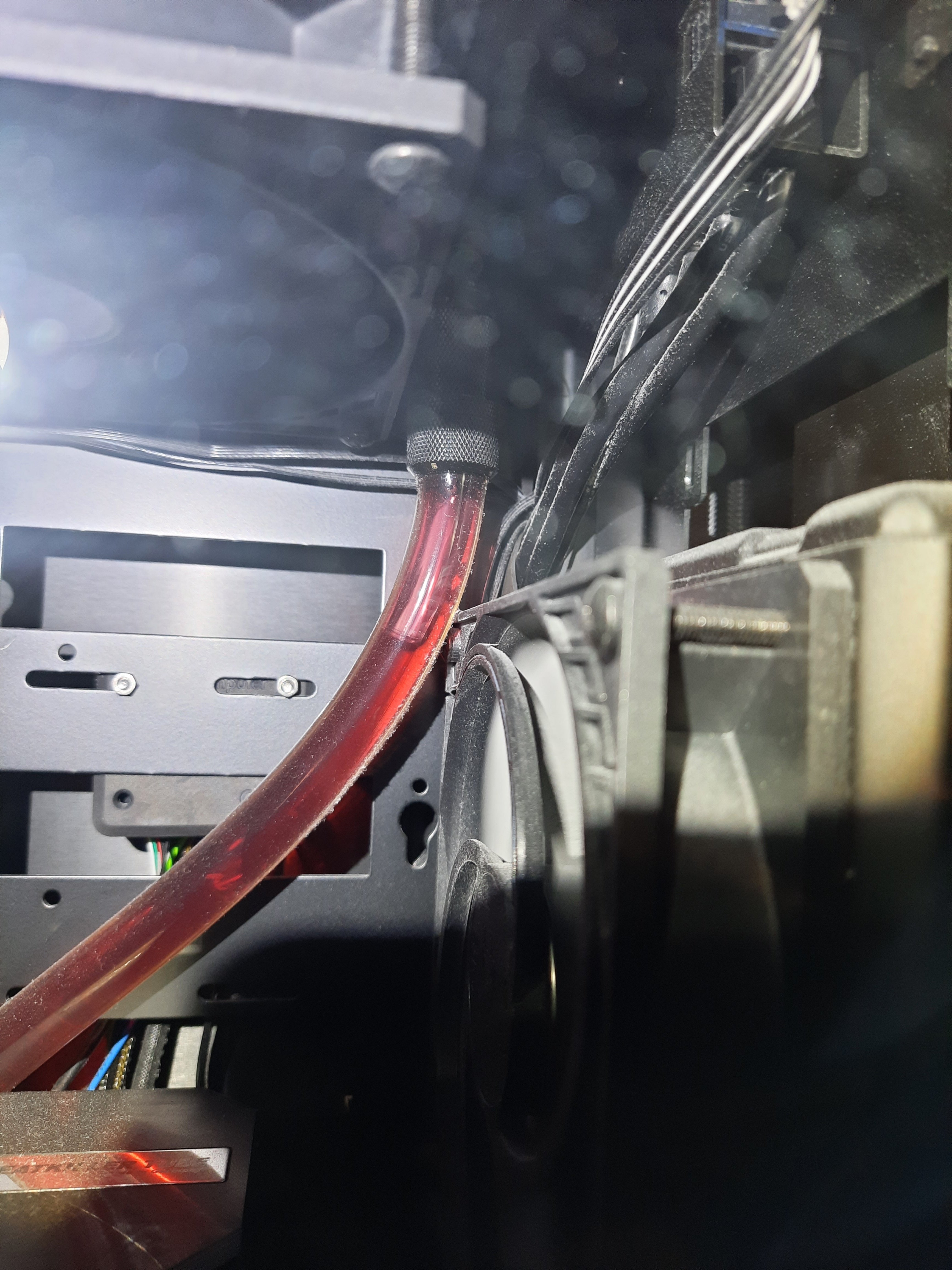

Ich habe eine Stelle gefunden, oben rechts, wo man sichtbar im Schlauch erkennt das Luft enthalten ist, im Schlauch. Anzeichen für zu schwache Pumpe/Partikel im Radiator somit schlechter Durchfluss? Es ist die vorletzte Stelle ehe es wieder in die Pumpe/AGB läuft.

Ordentlich entlüften sollte man jedoch schon und hin und wieder Flüssigkeit nachkippen.
Entweder fehlt dir Flüssigkeit im System oder es war von Anfang an nicht gut genug entlüftet.
Wie entlüfte ich, indem ich das Gehäuse bewege? Ich möchte so kurz vor dem Neukauf der GPU nicht aufschrauben müssen, geht das auch im verbauten Zustand? Damals wo alles neu war gab es diese Durchflussproblematik an der Stelle nicht. Ich hoffe es hat sich nichts zugesetzt...
Also nachfüllen und dann nochmal das Gehäuse ordentlich hin und herbewegen damit die Blase rausgeht.
Der Flüßigkeitsverlust zeugt meiner Meinung nach davon, dass das System nicht komplett entlüftet wurde.
Ich hatte das auch schon! Das kann ein verstopfter Kühler sein, CPU oder GPU. Bei mir war der CPU Block komplett zu, hatte aber noch gute Temperaturen, deswegen ist es mir nur durch die Luftblase im Rücklaufschlauch aufgefallen. Habe dann CPU und GPU block gereinigt.
Man sollte einfach jedes Jahr mal das System reinigen, die Flüssigkeit kann gefiltert weiter verwendet werden.
Habe nun mal das System im laufenden Betrieb etwas bewegt. Die Blase ist nun weg, wer hätte das gedacht... ich hab schlimmeres erwartet. Es hat kurz gegluckert und nun ist keine Blase mehr zu sehen. Wasser kippe ich keines mehr nach da ich das System eh bald öffne für die neue GPU.
