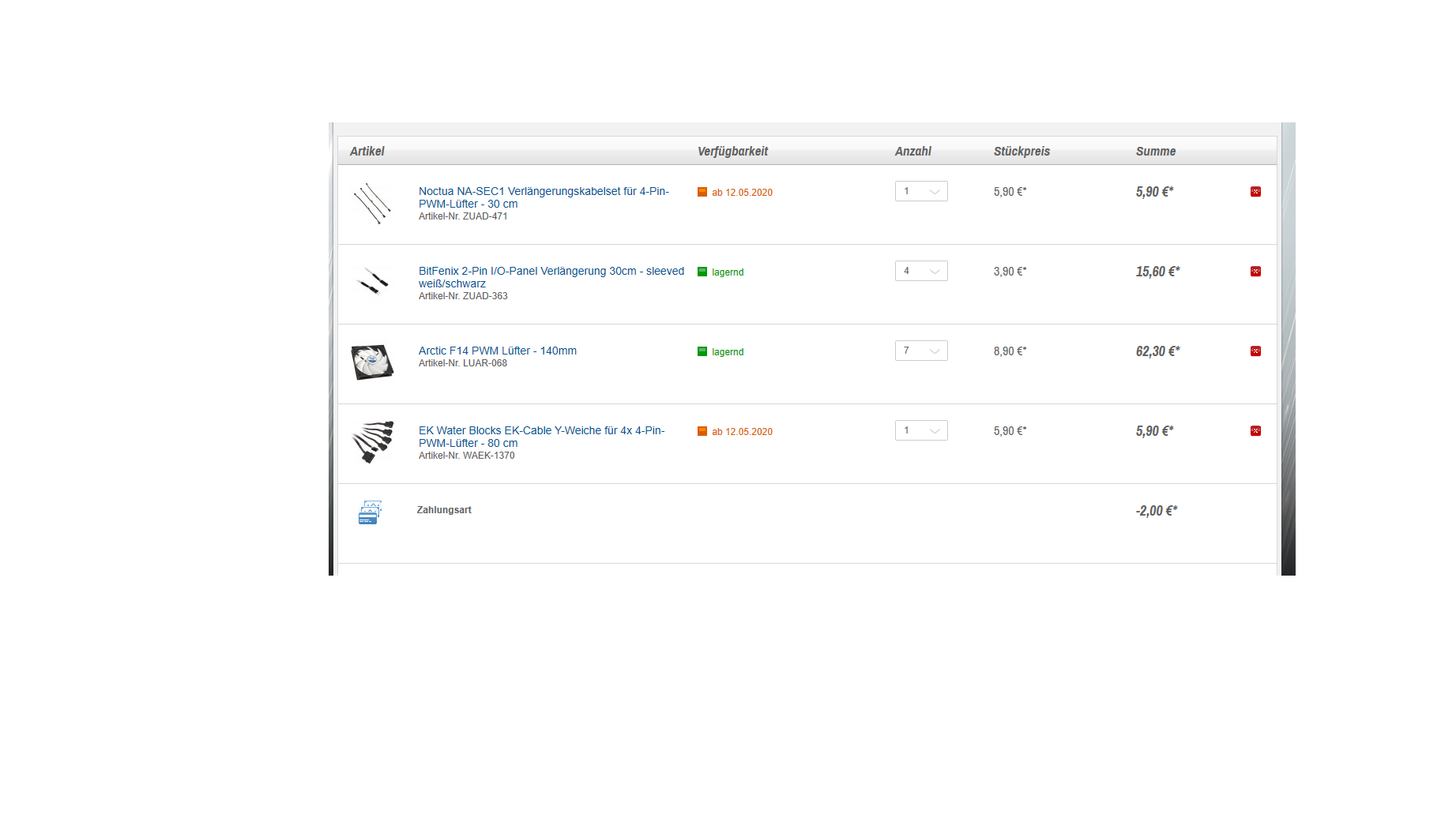

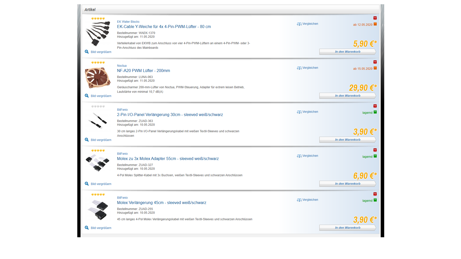

Um die Drehzahl zu verringern dachte ich das dafür Adapter nötig sind.
Wenn ich die einfach so ans Netzteil hänge, dann laufen die Lüfter mit voller Drehzahl (800 U/min), was bei so großen Lüftern nicht nötig ist(so habe ich das verstanden).
Zwei Female Adapter deswegen, weil ich den vierten Lüfter auch noch wo anhängen muss.
Die mögen bessern sein, dafür müsste ich wieder wo anders bestellen, ich würde gerne die Versandkosten(Deutschland - Österreich) so gering wie möglich halten.
Mir ging es um die Schnellkupplungen, da brauchst du immer Paare sonst geht gar nichts.
Wenn du tatsächlich noch Y-Adapter brauchen solltest, dann würde ich die Noctua NA-SYC1 nehmen.

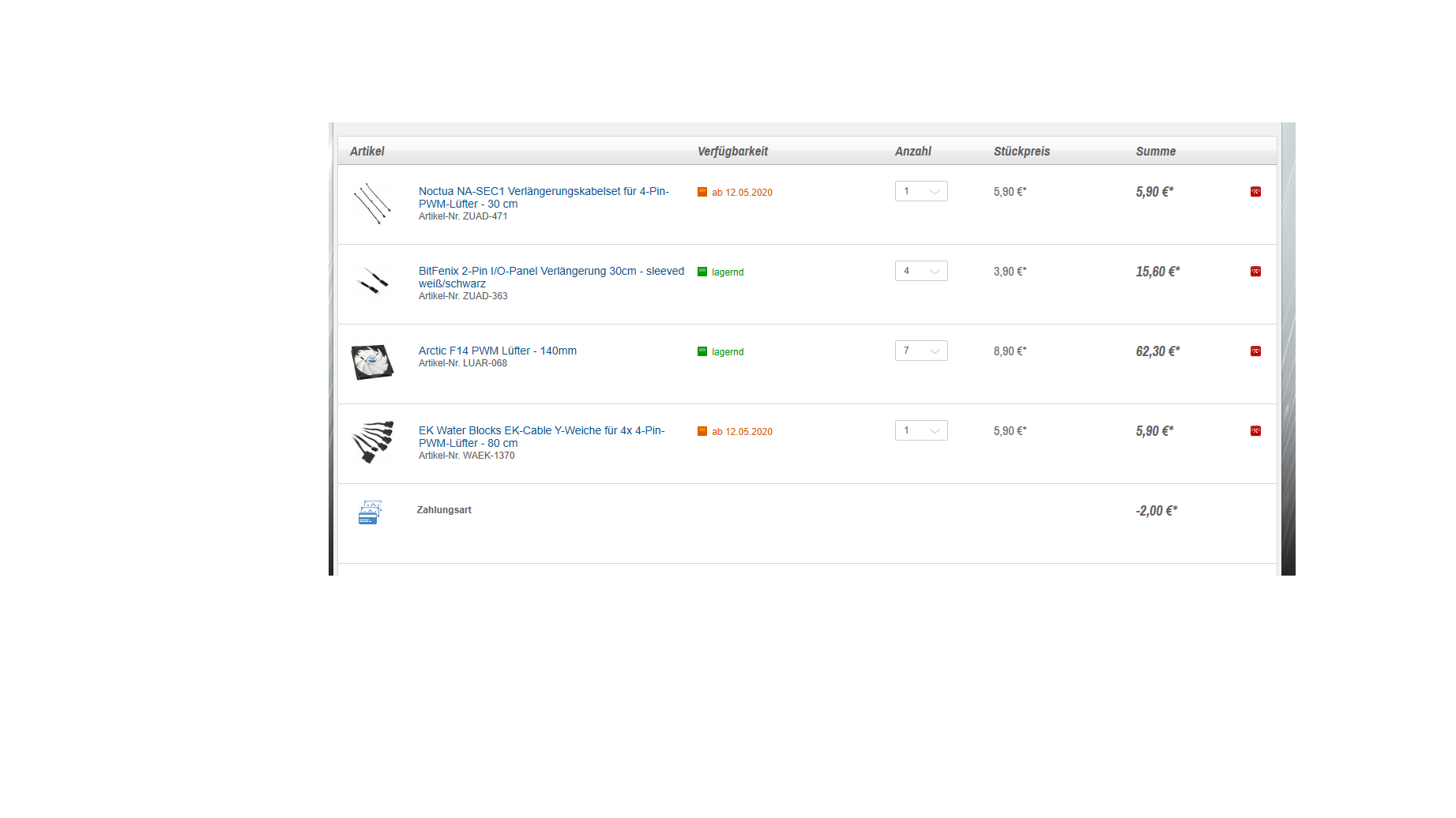

Die EK-QDC 10mm Black Schnellkupplungen sind bestellt, und bei Caseking habe ich die NF-A20 5V Lüfter mit den NF-A20 PWM Lüfter getauscht, jetzt sollte es passen oder gibt es noch Einwände? :)
Mir fällt gerade auf, dass durch die aktive Y-Weiche von EK ein ziemlicher Kabelsalat entsteht. Vielleicht wäre es doch geschickter nur mit den Noctua Adaptern zu arbeiten und das Ganze notfalls zusätzlich mit einem Satz NA-SEC1 zu verlängern (dann brauchst du gar kein Molex Kabel):
