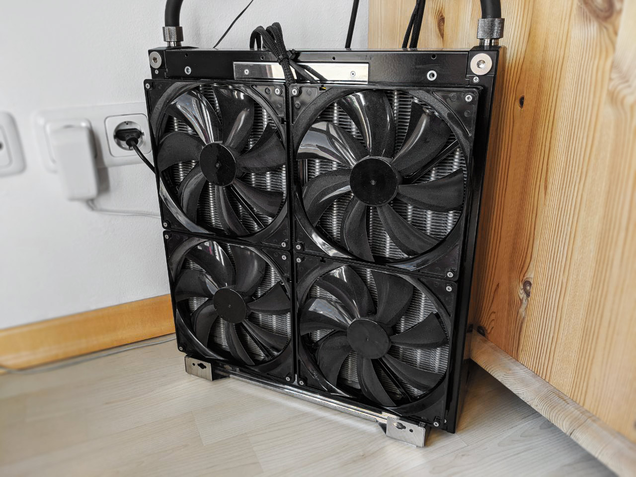

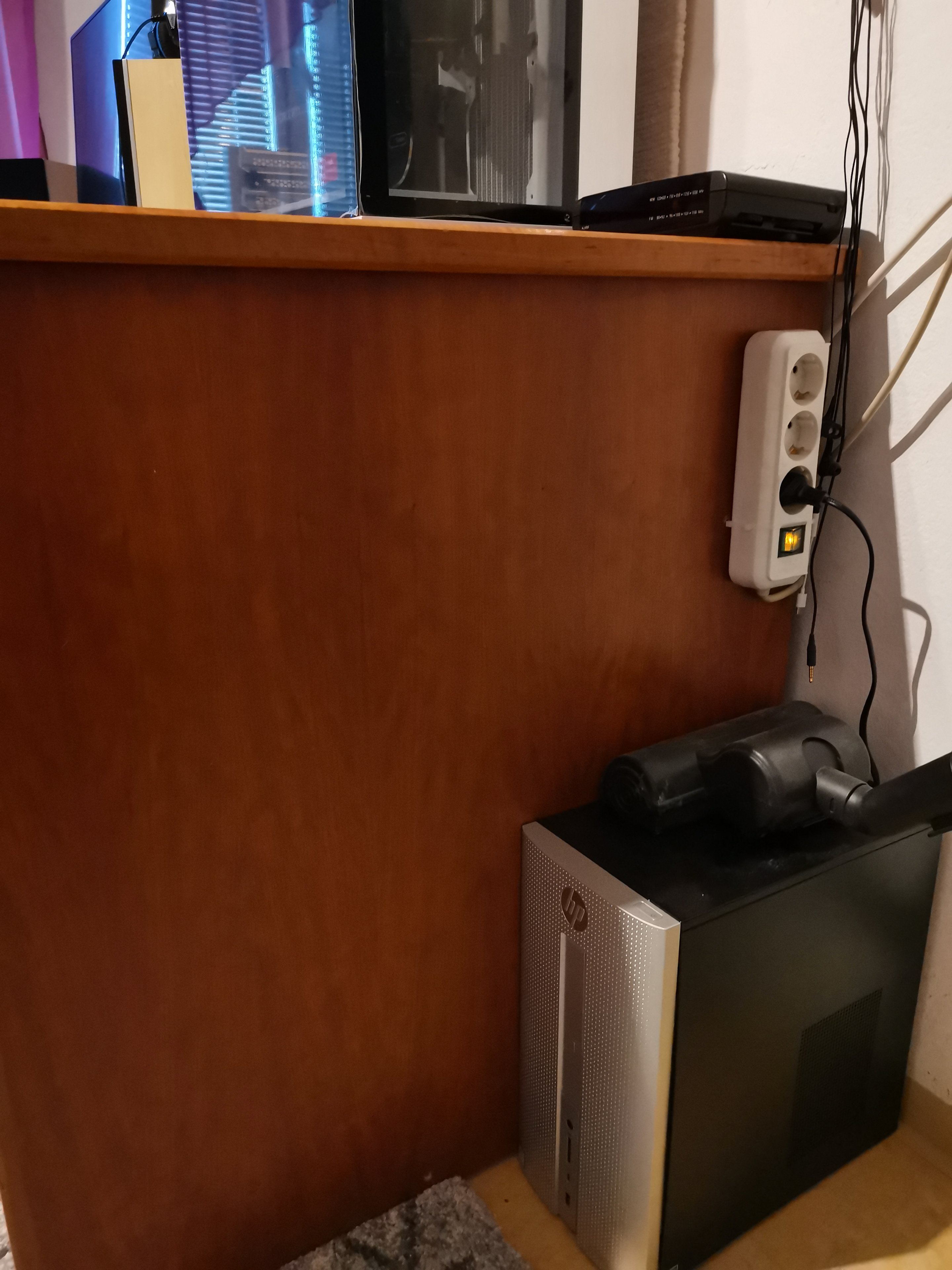

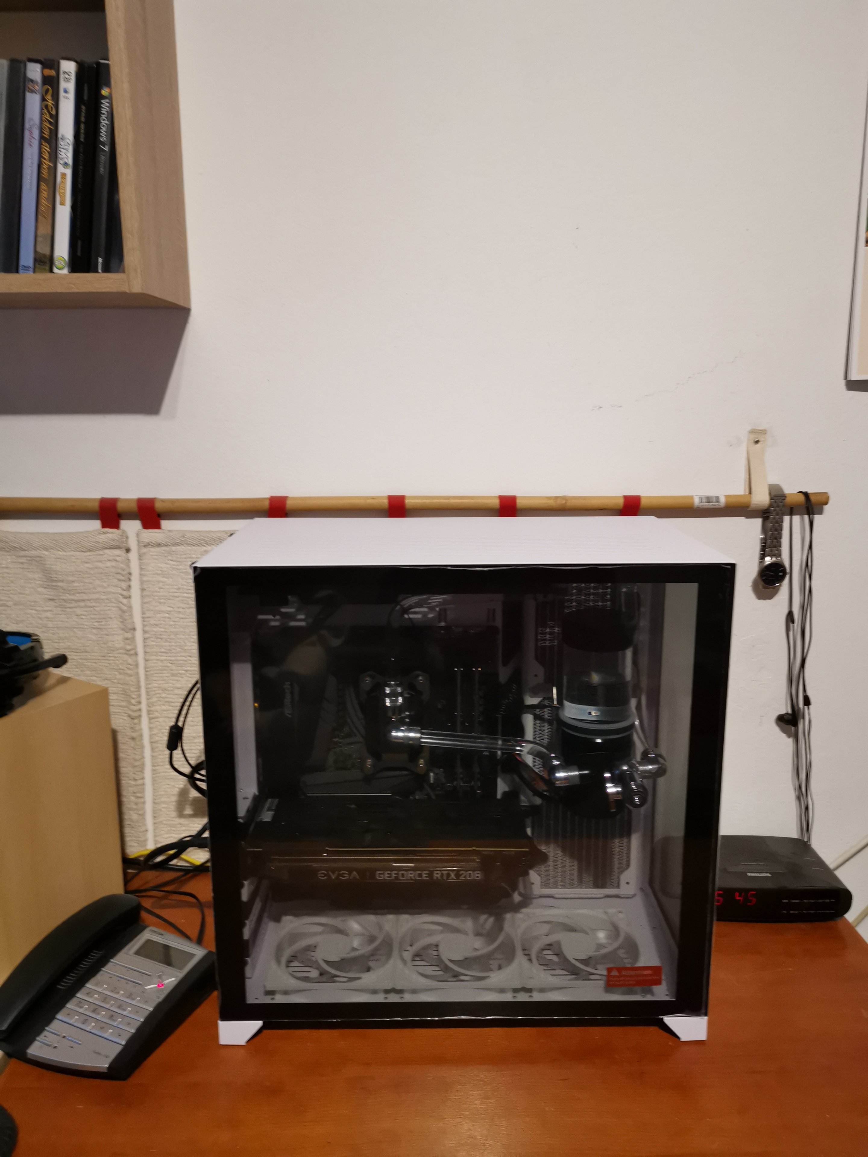

Vielleicht überlege ich mir das mit Mora auf eine Regal stellen nochmal, weil wenn der mal Oben steht kommt man nicht mehr so gut dazu.
Entweder über dem PC oder neben dem Tisch.
Würde ich persönlich "aus dem Auge aus dem Sinn" neben den Tisch stellen, so hab ich das zumindest laufen - sehen und hören tut man dann zumindest nichts davon.
Steht aber auch im Wohnzimmer, dementsprechend lieber dezent versteckt.
