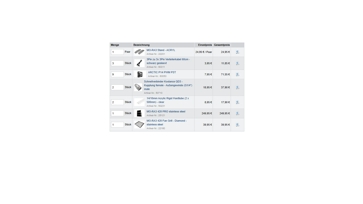

Valdasaar schrieb:Spielt es eine Rolle wo der Mora steht?
Da mein PC auf dem Tisch steht wäre meine Idee das ich über dem PC(ca. 23cm) ein Regal montiere wo dann der Mora drauf steht.
Nur beim Befüllen evtl. wichtig, ansonsten egal, solange Luft dran kommt.
Der Temperatursensor muss dann trotzdem im Gehäuse bleiben, sonst kann ich den am Quadro nicht mehr anschließen.
Für die Lüfter bräuchte ich dann noch eine externe Lüftersteuerung, gibt es eine von Aquacomputer die man hinten am Mainboard per USB anschließen kann?

Alles klar soweit, bis auf das eine.....ich möchte mit Hardtubes hinten raus und dann zwei Schnellverbinder montieren, dann mit 16/10 Schlauch weiter zum Mora.
Die zwei 16/10 Fittinge habe ich schon,was würde ich noch brauchen?
Wären 4x200mm Lüfter besser als 9x140mm Lüfter?
Danke
Danke

@Valdasaar
Warum den Pro, wenn Du "nur" 9 Lüfter willst?
Beim MO-RA3 Pro können beide Seiten gleichzeitig mit Lüftern bestückt werden. Somit kann die doppelte so viele Lüfter, als beim MO-RA3 LT verbaut werden. Die beidseitige Montage ermöglicht zudem einen effektiven Push-Pull Betrieb der Lüfter.
Die Option zu haben mehr Lüfter montieren zu können und der ist der einzige 420 Mora in Silber 🙂Mordeos schrieb:@Valdasaar
Bei Geizhals gibt es kaum eine Auswahl an 180er Lüfter.HyperSnap schrieb:EIn 360LT reicht locker wenn du da 4 180er Lüfter ranpapst mit 500U/min ist der Komplett lautlos und die Kühlleistung ist immer noch extrem.
9 Lüfter macht nur mehr arbeit du musst mehr reinigen und mehr kostet das auch noch.
Dann kommen eh nur die infrage.
https://geizhals.de/phobya-g-silent-18-schwarz-a651639.html
Danke für den Tipp aber das mit den 180er Lüftern wird nichts, es gibt von den 180er keine PWM Lüfter.HyperSnap schrieb:Mmh... die Auswahl ist anscheinend sehr zurückgegangen.
Wo ich meine gekauft habe gabs bissel mehr.

Meine laufen mit kabeladapter auf minimum mit 500U/min weil ich die steuerung da als überflüssig empfinde.
Das Teil Kühlt ja eh schon wie Sau.
Bei meinem 480er 60mm Radi laufen die Lüfter auch am absoluten Minimum und die Temperaturen sind mehr als gut.
Die Steuerung bei den großen Radis empfinde Ich immer als unnötig weil man kaum Nutzen draus zieht.

PWM brauch man da auch nicht. Gibt 5V oder 7V Adapter welche du dran klemmen kannst und dann laufen die auch mit weniger Umdrehungen. Bedenke das große Lüfter nicht so schnell drehen müssen um den gleichen Druck und Airflow zu haben wie ein 120er oder 140er
Ich habe keinen Molex Stecker mehr frei am Netzteil.
Dann werde ich sowas auch brauchen
https://www.aquatuning.at/wasserkue...-auf-4pin-molex-34-watt-inkl.-euro/uk-stecker
und vier von denen
https://geizhals.at/bitfenix-spectre-pro-rgb-schwarz-bff-srgb-20025n-rp-a1739300.html?hloc=at
und vier von denen

Oder ein Molex Y-Adapter. Was hast du alles dran an Molex? Je nach Umfang sollte das kein Problem sein.
Ein Molex Stecker kann, je nach NT, bis zu 187 Watt liefern. Auf der 12 Volt Leitung sind das bei 11A dann 132 Watt und auf der 5V Leitung bei 11A wären das 55 Watt. Zusammen also 187 Watt.
Lass die Finger von Bitfenix. Die Lüfter sind misst.
