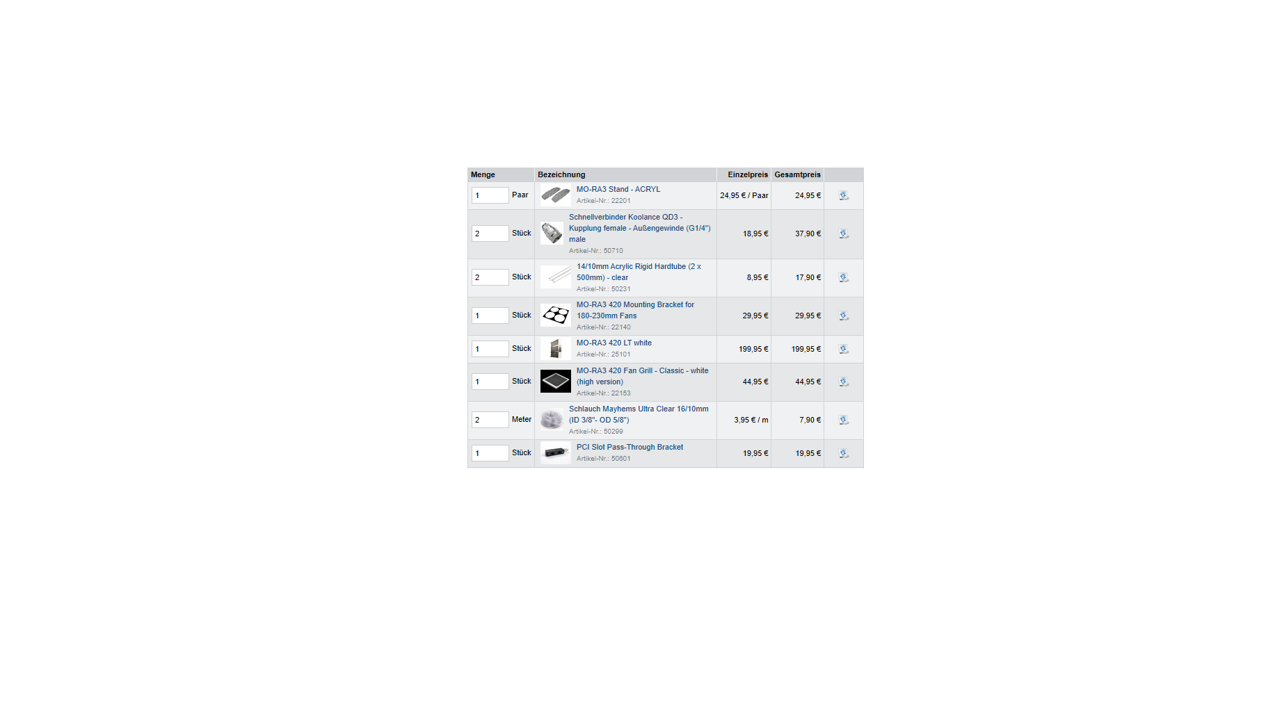

Für die NF-A20 Lüfter brauchst du außerdem eine andere Lüfterblende: MO-RA3 420 Fan Grill - Classic - stainless steel (high version) und eine zusätzliche Montagehalterung: MO-RA3 420 Mounting Bracket for 180-230mm Fans

Aber bitte ein tragfähiges. So ein MO-RA3 mit allem drum und dran wiegt befüllt locker 10 kg.
Nachtrag: Die Acryl Standfüße find ich persönlich abgrundtief hässlich.

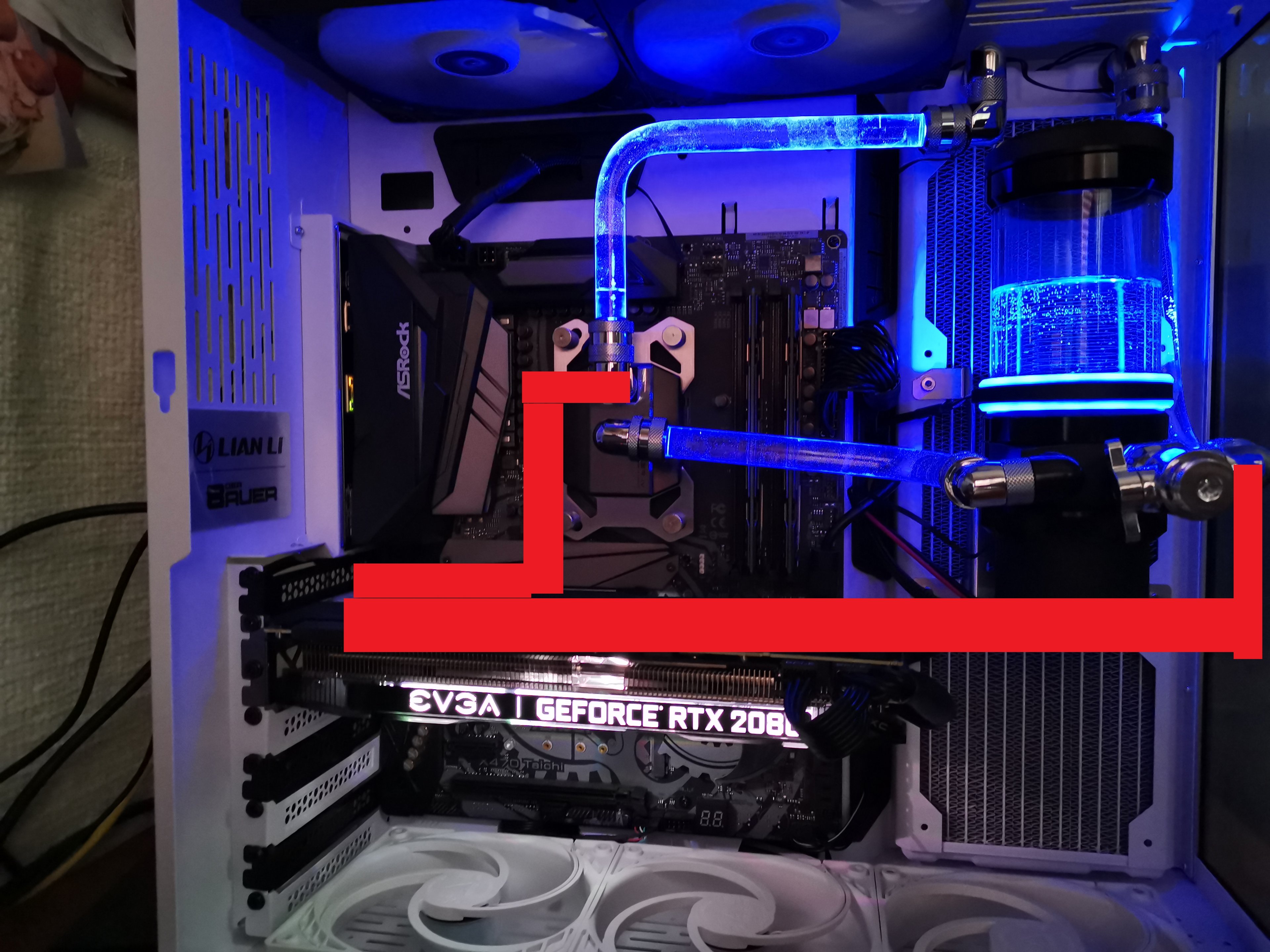

Umbau erfolgt dann so das die Grafikkarte in den zweiten PCIe 3.0 x16 Slot kommt, und das ich dann bei der obersten PCIe Blende rausgehen möchte.

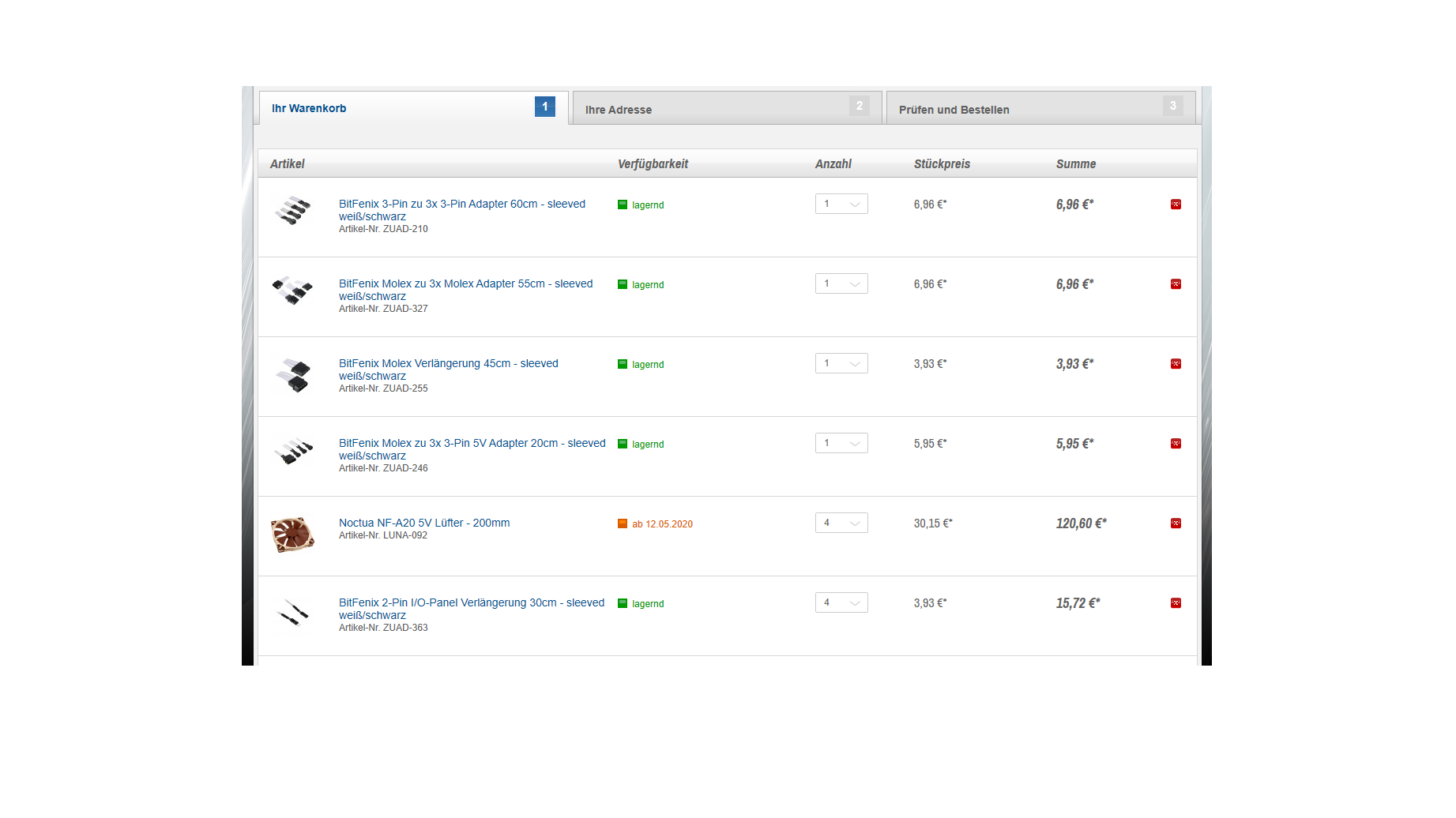

Warum 5V Lüfter? Wofür die ganzen 3-Pin und Molex Adapter? Die Koolance QD3 sind zwar nicht schlecht (meine funktionieren nach 3 Jahren immer noch, andere hatten da weniger Glück), aber EK-QDC sind besser und deutlich günstiger.
Nachtrag: Außerdem versteh ich nicht, was du mit zwei female Adaptern willst.
