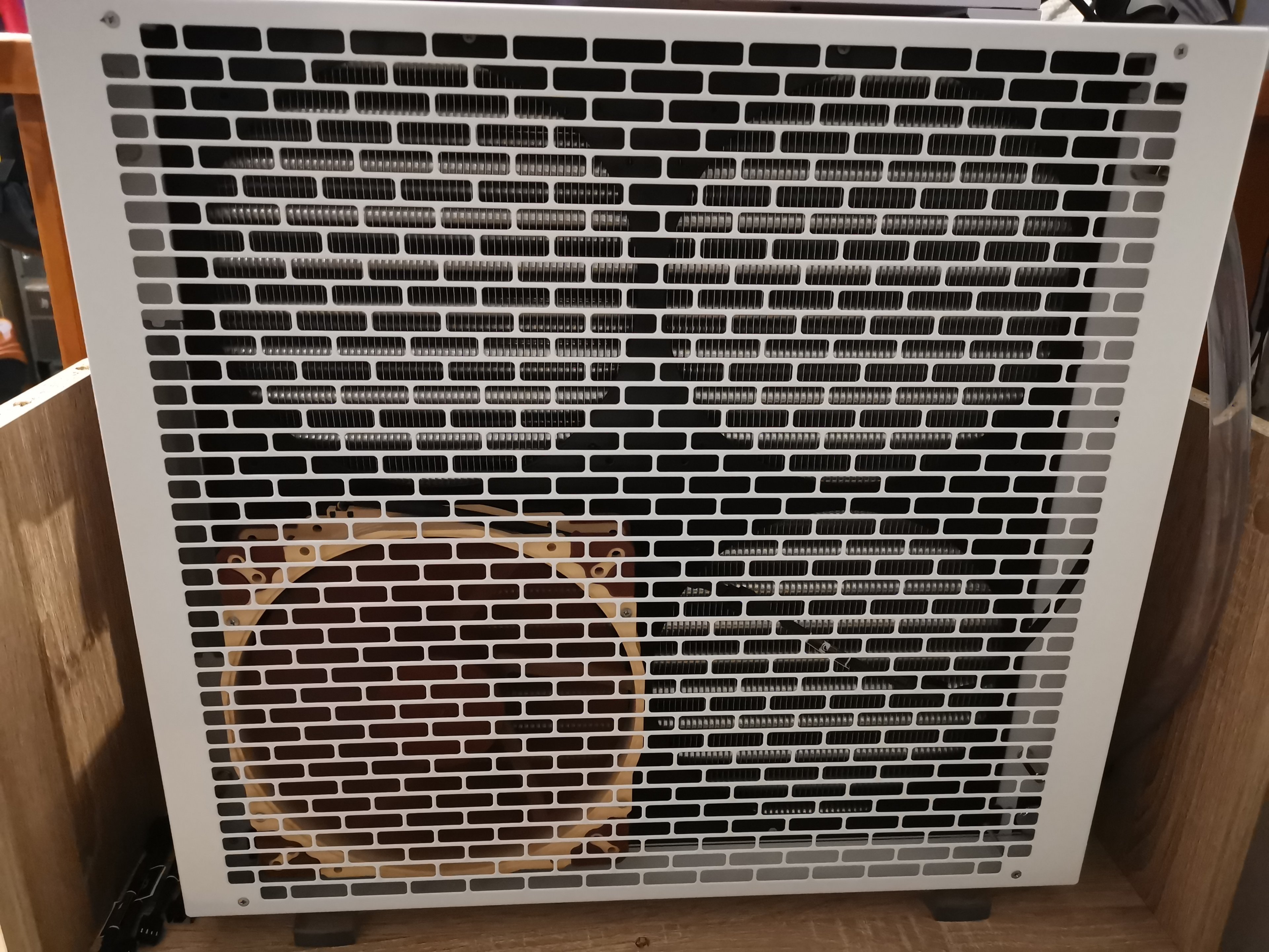

@Valdasaar
Du hast doch den weißen, mit welchen Lüftern jettz? Kanst Du bitte ein Foto vom Mo-Ra3 mit montierten Lüftern hier hochladen?
LT420 in schw. nur bei Caseking verfügbar, Lüftergitter High nirgends. NF-A20PWM auch überall ausverkauft.
LT420 in weiß + Gitter in High und weiß gibt es bei Watercool, aber ich weiß nicht wie das mit schw. Lüftern aussieht.
@Valdasaar
hatte vorher 9 Arctic P14Mordeos schrieb:entfernt
Leider kein Foto
