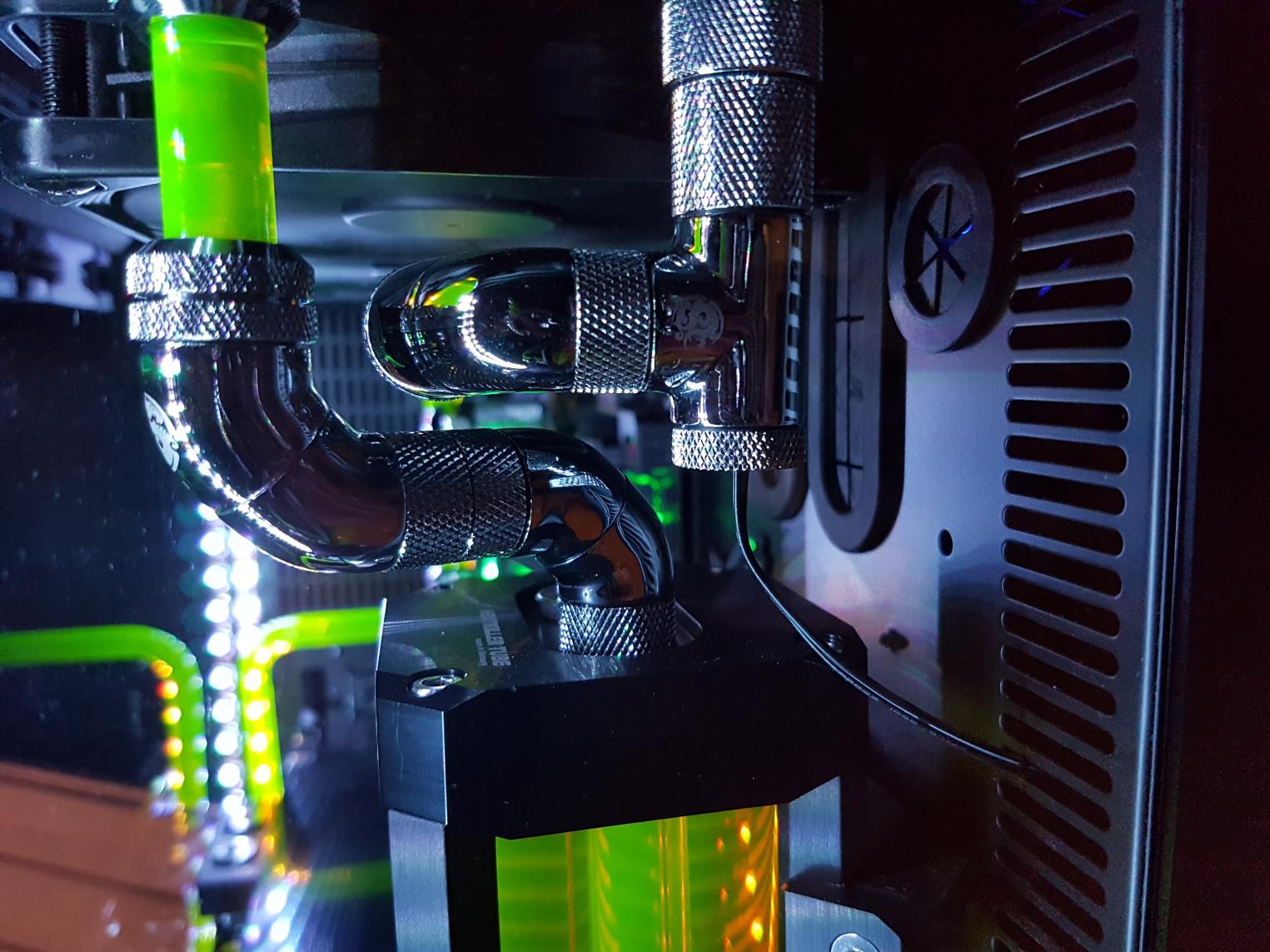

P.P.S. Hier wäre das EKWB Fertiggemisch in Limegrün, ohne UV. Und eine Gute Visualisierung bzgl. Fittings:
Als alternative Schläuche wäre der ZMT von EKWB oder Neoprene Schläuche Empfehlenswert. Vorteil an denen ist, das sie absolut wartungsfrei sind.
Alternativ kann auch z.B. EKWB/Bitspower/... Fittings verwendet werden.
