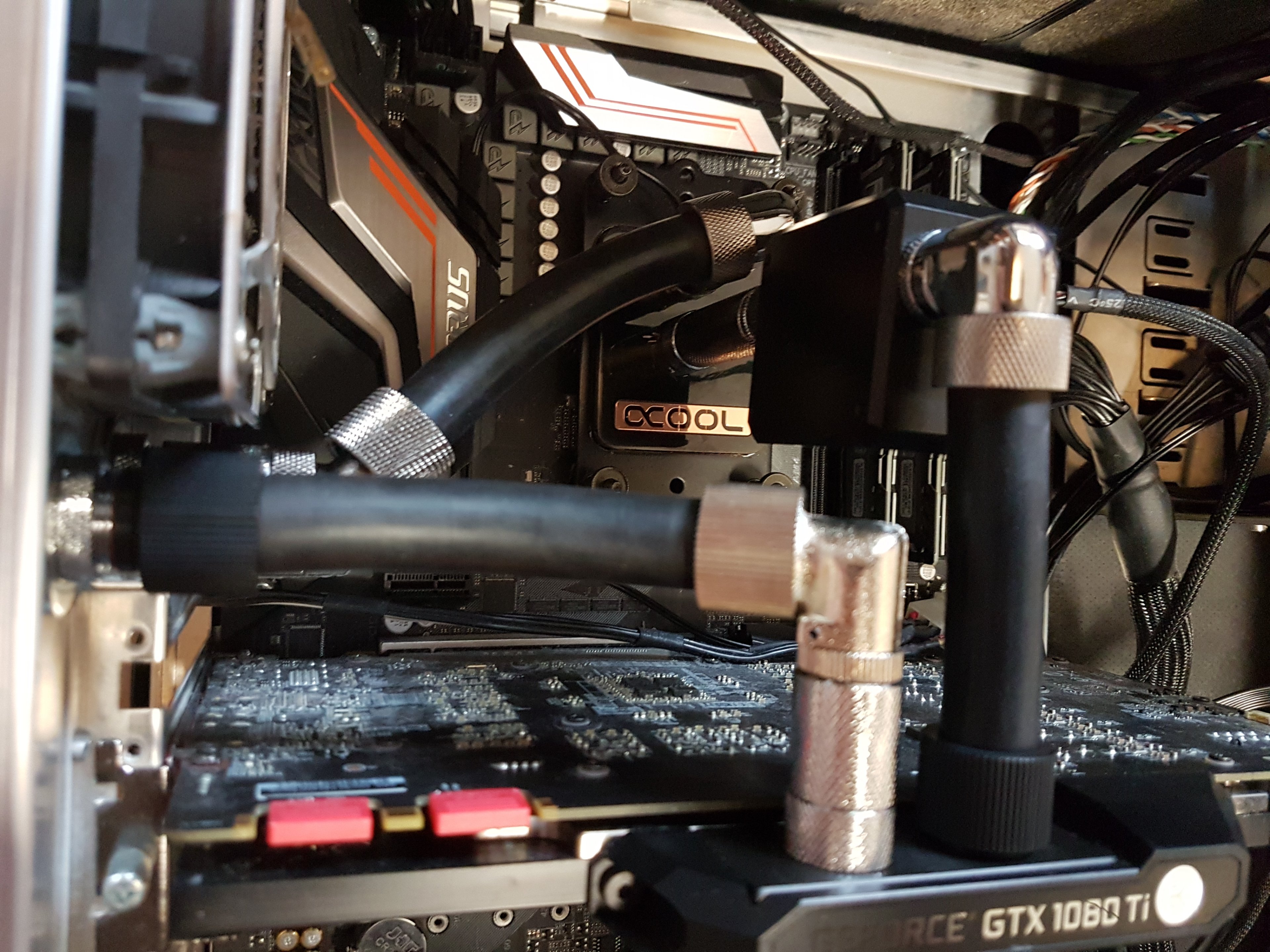

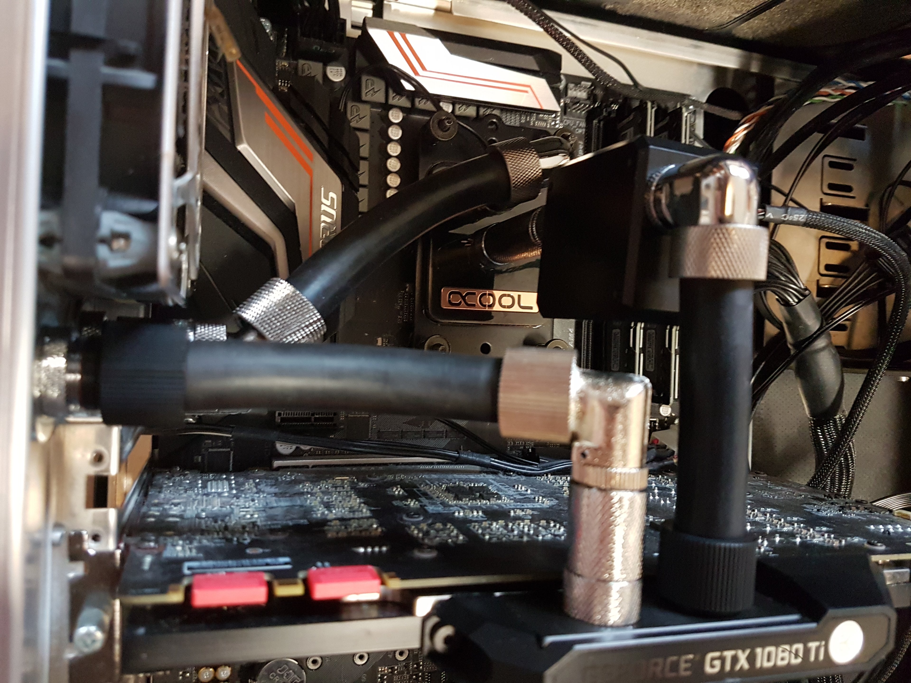

Ich hatte ja irgendwann auch mal von einem 90° Winkel berichtet, in dem der Schlauch sehr einfach rausgezogen werden kann - mit diesen Schlauchschellen sollte der Schlauch da drauf dann auch bombenfest sitzen.

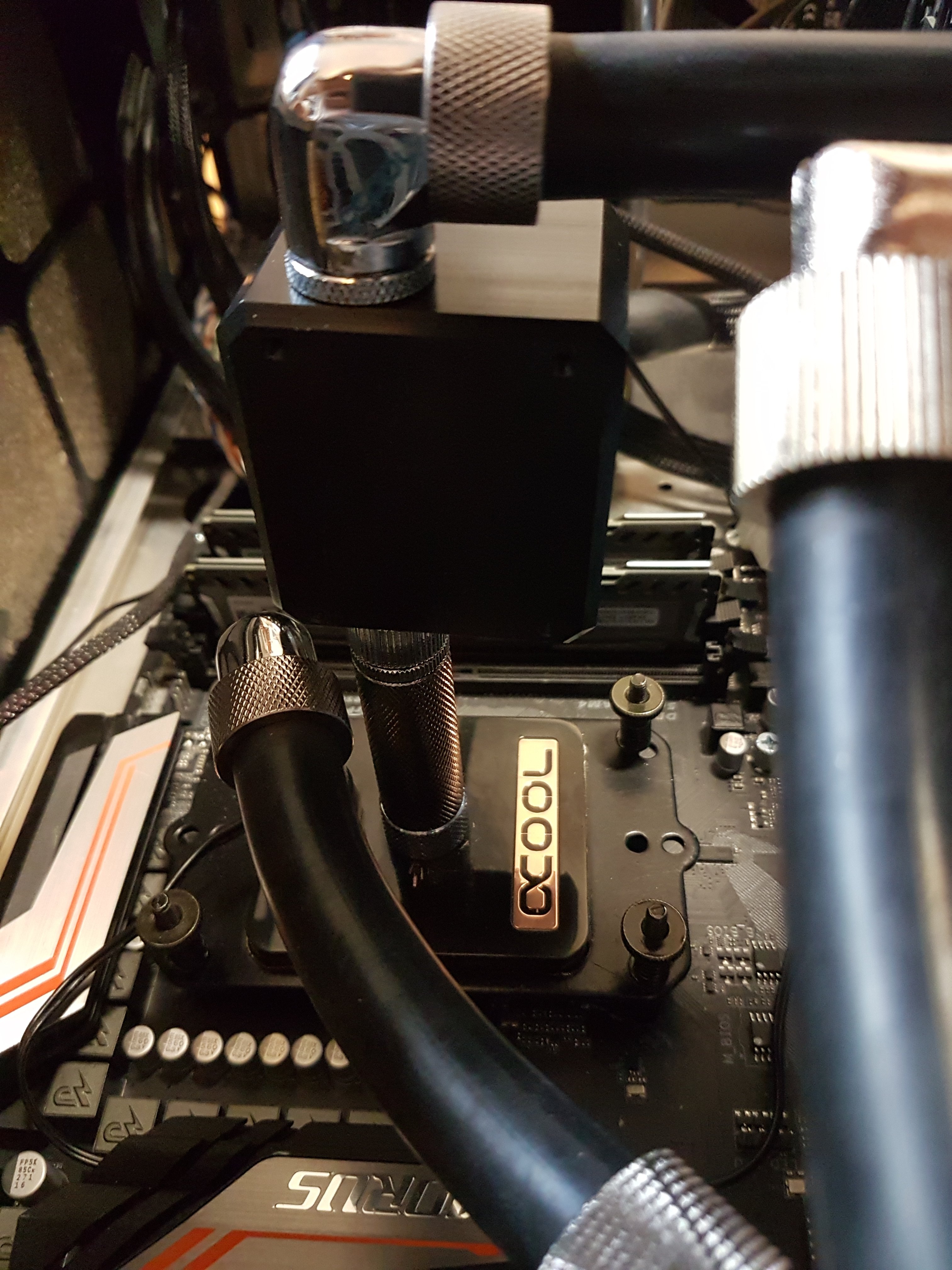

Ich habe das dritte Designziel ergänzt:
  • Bessere Wartungsfähigkeit - es sollen CPU & GPU gewartet werden können, ohne die gesamte Loop entleeren und auseinanderbauen zu müssen, wie es aktuell der Fall ist

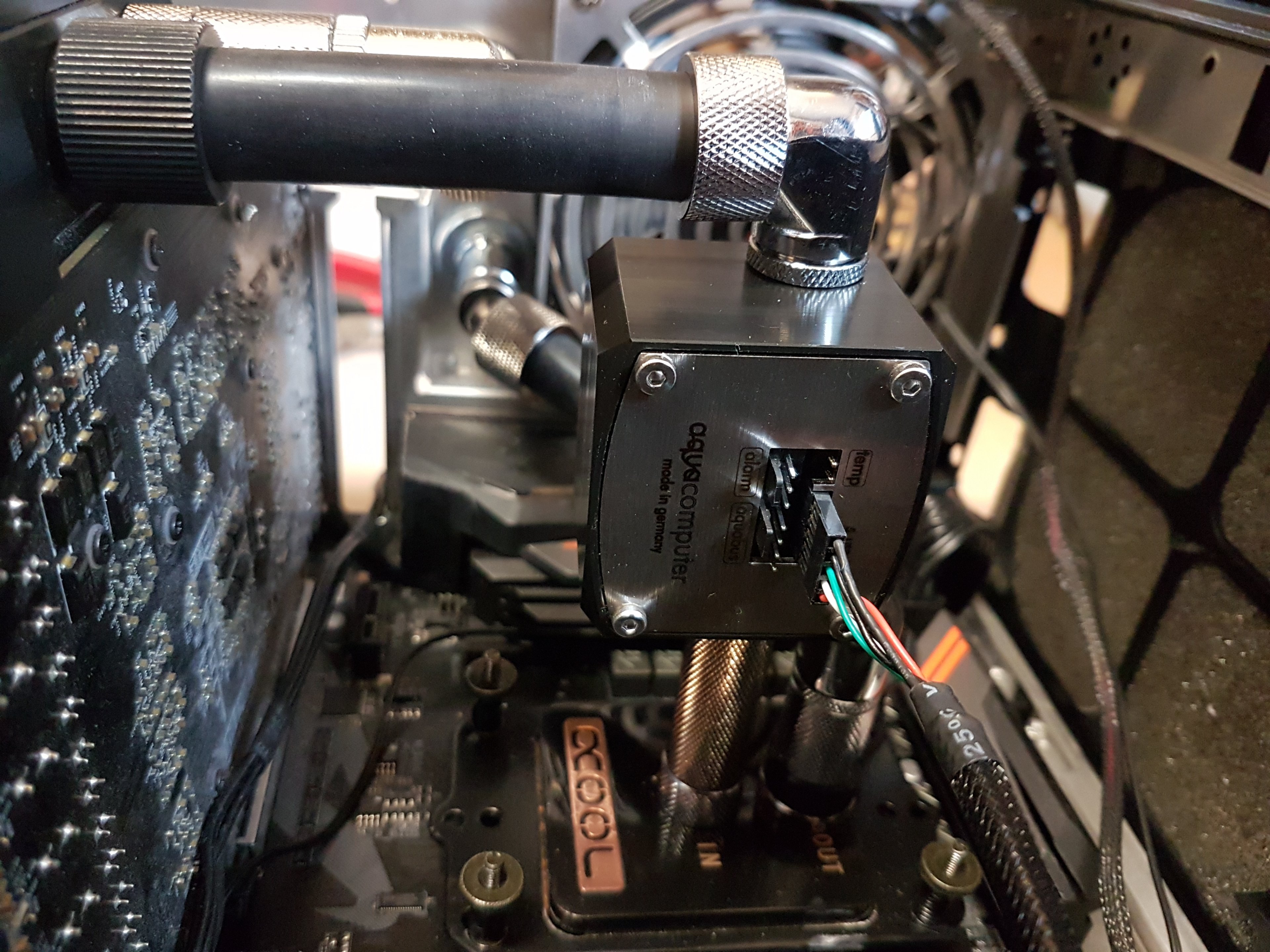

siehe die Bilder im Anhang... das ist zwar schön kompakt gebaut, aber einfach mal den CPU-Kühler anheben oder die GPU reseaten ist Fehlanzeige. Dafür ist längst nicht genügend Schlauch zwischen CPU und GPU. Da hatte ich nicht mitgedacht.
Ansonsten habe ich die geplanten Segmente eindeutig beschrieben:
Das resultiert dann insgesamt in vier (signifikanten) Teilen aus der das System besteht:
  1. CPU-Kühler und GPU aneinanderhängend, aber können sonst per der QDCs problemlos getrennt und herausgenommen werden
  2. Im PC-Gehäuse den Radiator, die Laing D5 Pumpe mit AGB und Bypass-Schaltung, den internen Wasser-Temperatursensor und den Durchflussmesser an dem Aquaero 5
  3. Der große Kasten in dem die VPP755 mit Reservoir schallgedämmt sitzt und bisher auch bei stillem Raum unhörbar bleibt
  4. Der Mo-Ra Radiator mit zweitem Temperatursensor am Aqua Computer Quadro, welcher die Lüfter am Mo-Ra steuert
Der (insignifikante) 5. Teil der Loop ist btw dann ein Schlauchstück von QDC zum Wasserdurchlass an der Slotblende zum nächsten QDC außerhalb des Gehäuses. Das kann ich mir leider auch nicht einfach sparen, da die Slotblende auch dazu da ist, um sicherzustellen dass wenn irgendwas am Schlauch außen zieht, dieses nicht innen irgendwo dran zieht. Das und ich müsste ein Loch im Gehäuse bohren das groß genug ist um einen QDC durch zu stecken. Nein danke.

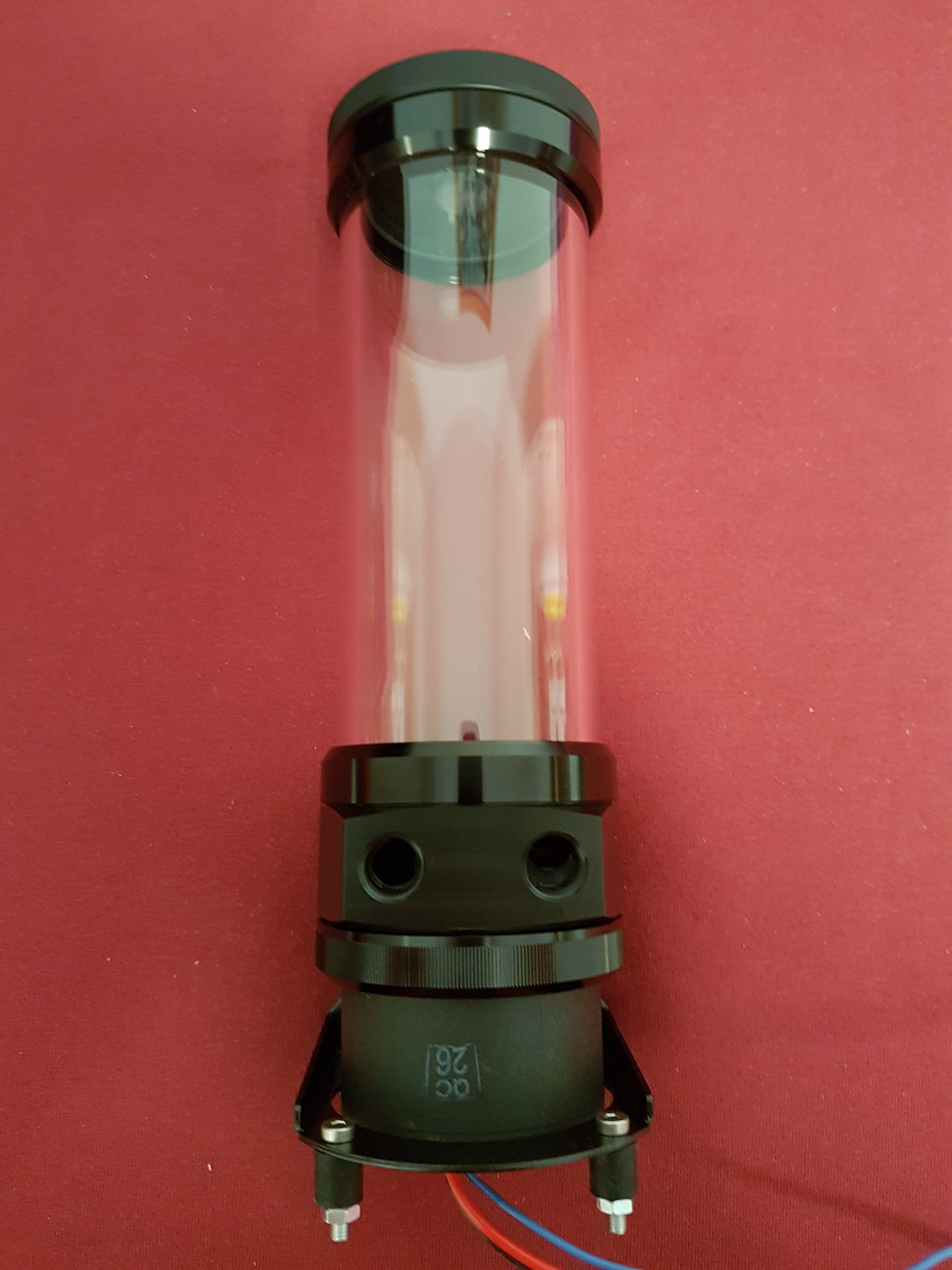

  • Um die Ultitube D5 von Aqua Computer komplett zusammen zu bauen braucht man drei verschiedene Sechskant-Schlüssel (2, 2,5 und 3mm) - und hat diese selber vorliegen zu haben, weil beigelegt ist nichts.

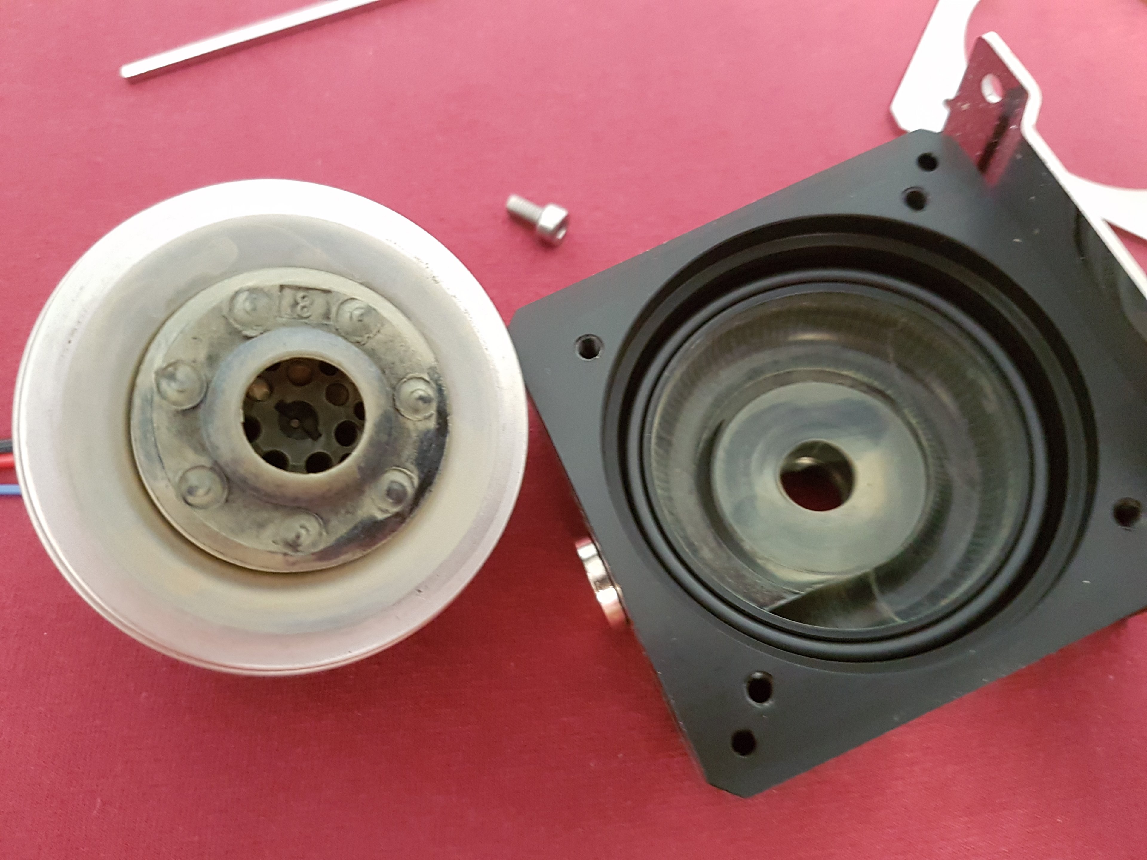

Beim Ultitube habe ich promt erstmal die D5 eingebaut. Beziehungsweise ich habe erstmal die D5 ausgebaut:
Schön verdreckt... alle Schlieren hat der Typ, der mir das Reservoir und die Aquastream XT verkauft hatte zu verantworten. Von wegen vernünftig gereinigt. Alles was die D5 hier an Beschlag hat ist thirdhand. Da habe ich erstmal mit dem Lappen weggewischt, was geht...
Gut, dass ich damals beim Wechsel von 11/8 auf 16/10 auch das ganze Wasser weggekippt hatte. Damit müsste der allergrößte Teil von den Partikelrückständen auch weg sein. Das Reservoir hatte ich damals auch gereinigt, das hatte natürlich auch Schlieren.
Zusammengebaut (und der LED-Ring prompt entfernt) sieht das dann so aus:
Nice. Ob ich mit der Entkopplung mehr machen werde muss ich mir noch überlegen - erstmal muss das sowieso alles einen Platz im Gehäuse finden.

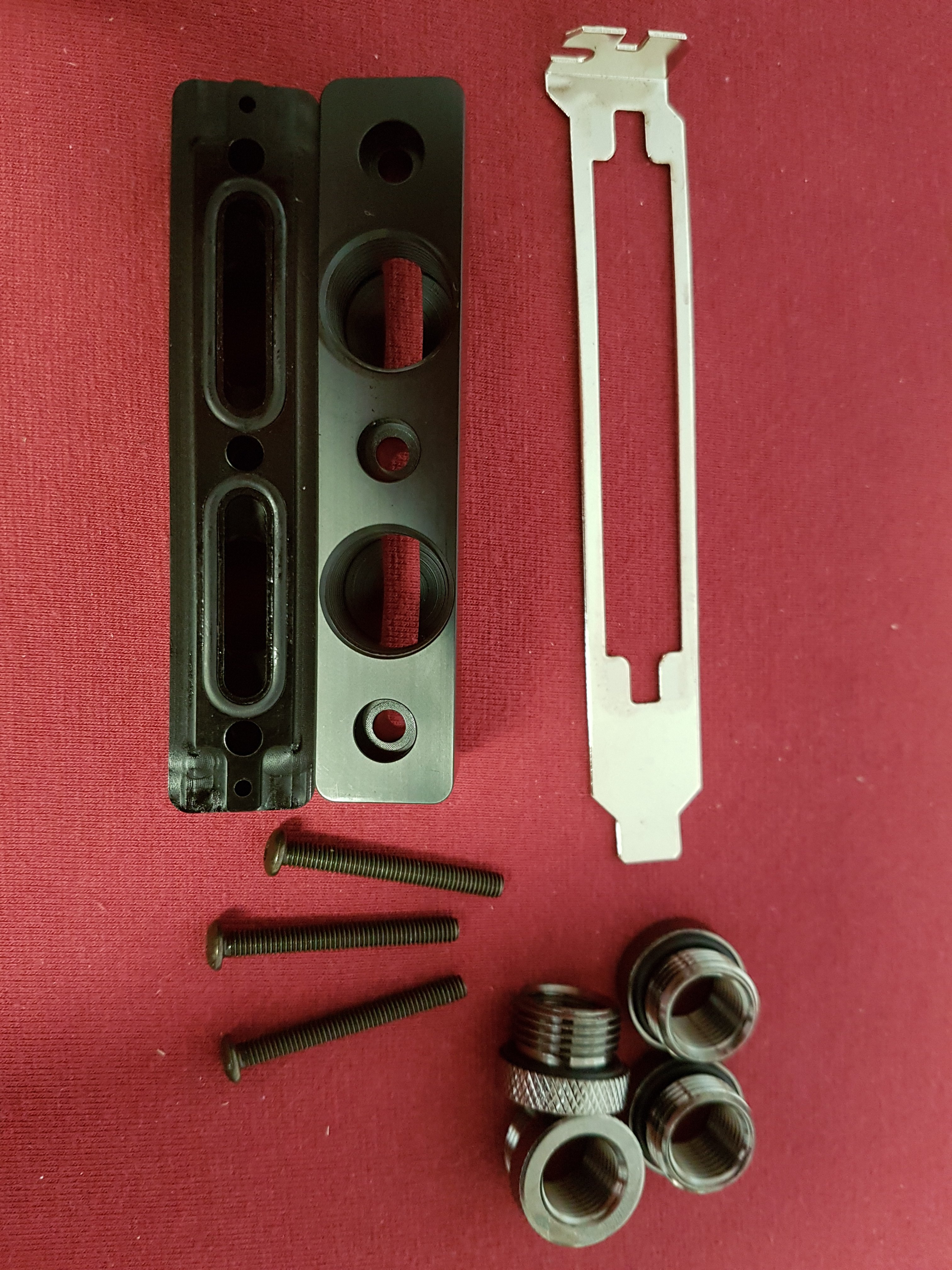

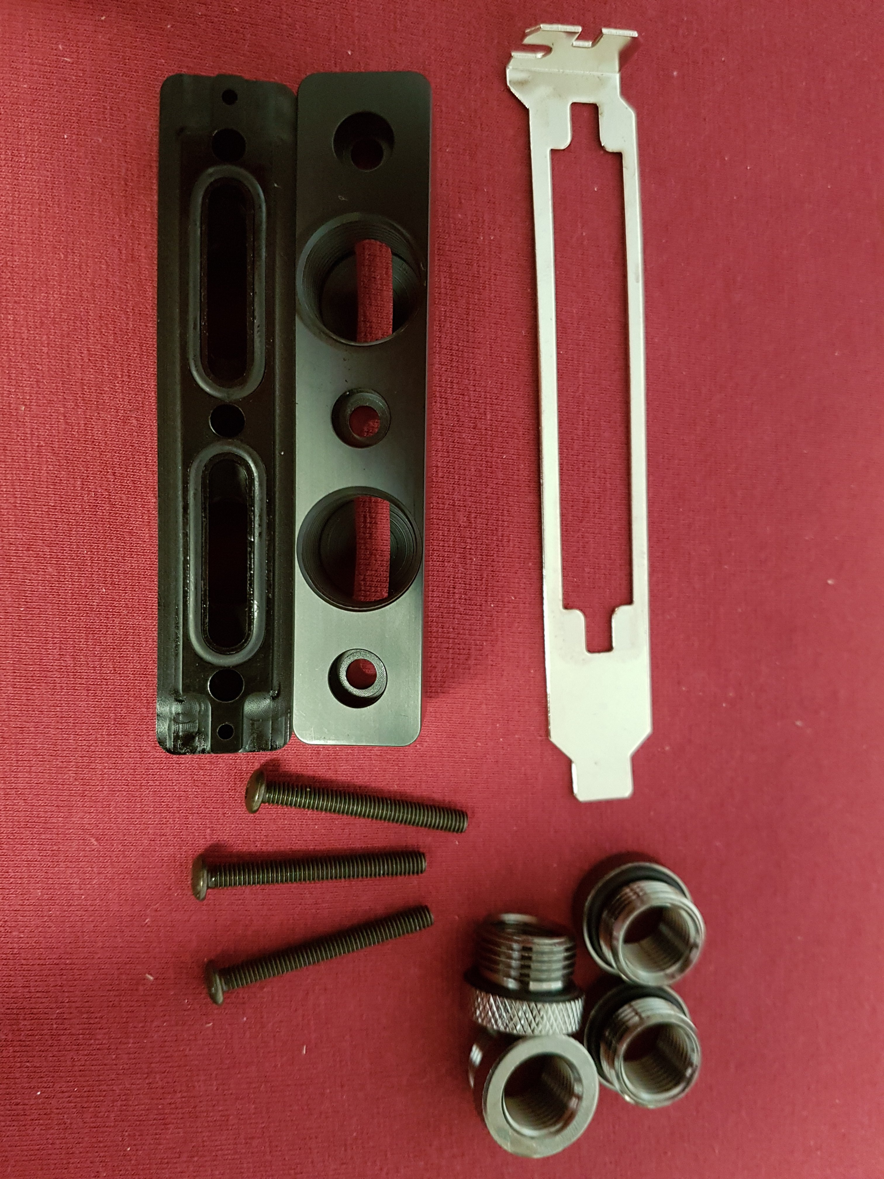

Ein genaueres Bild von dem bestellten Durchlass für die Slotblende im auseinandergeschraubten Zustand:
Kaum hatte ich die Schrauben gelöst, kam mir ein Gestank entgegen... die Dichtungen duften ein wenig.

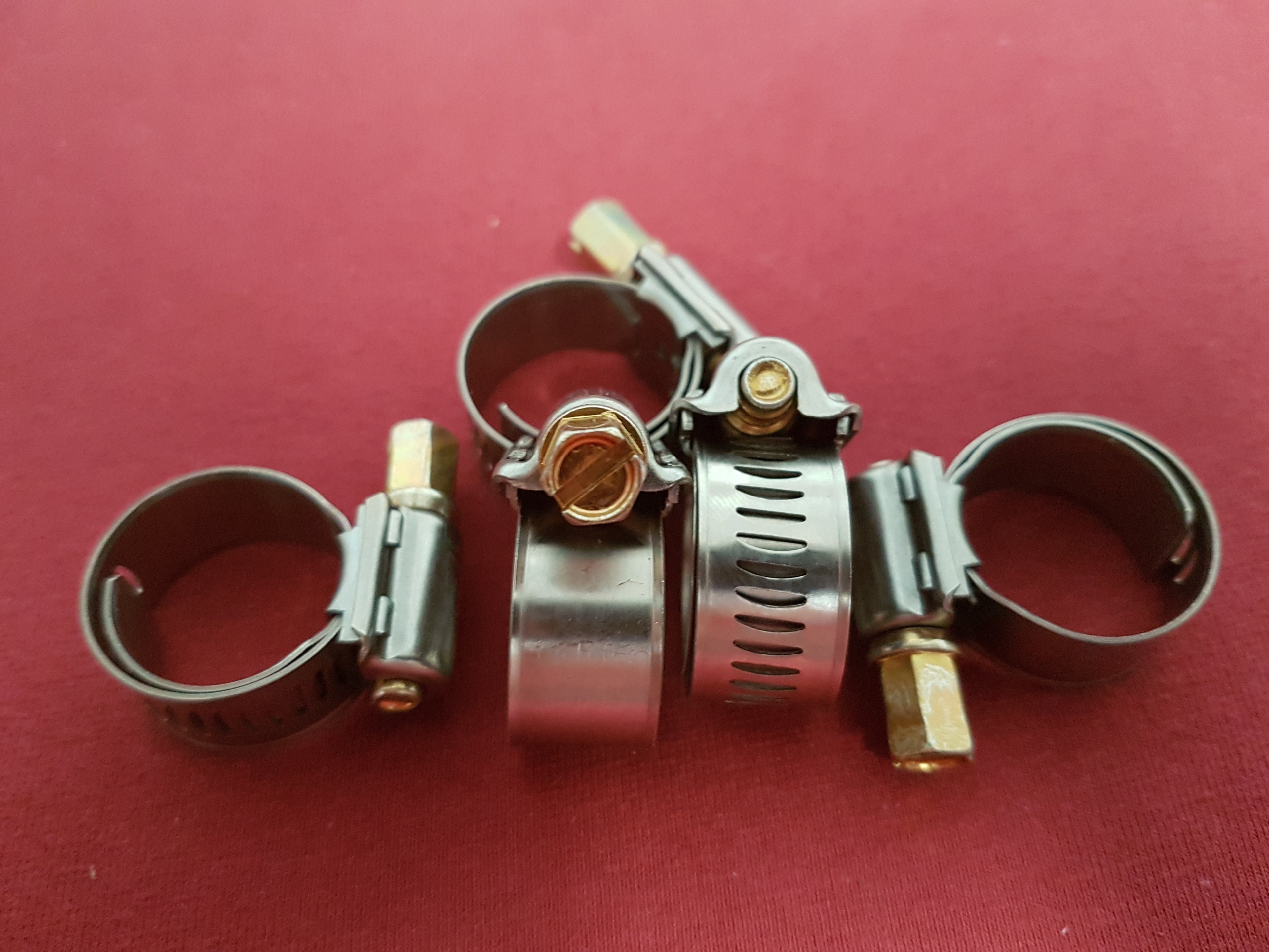

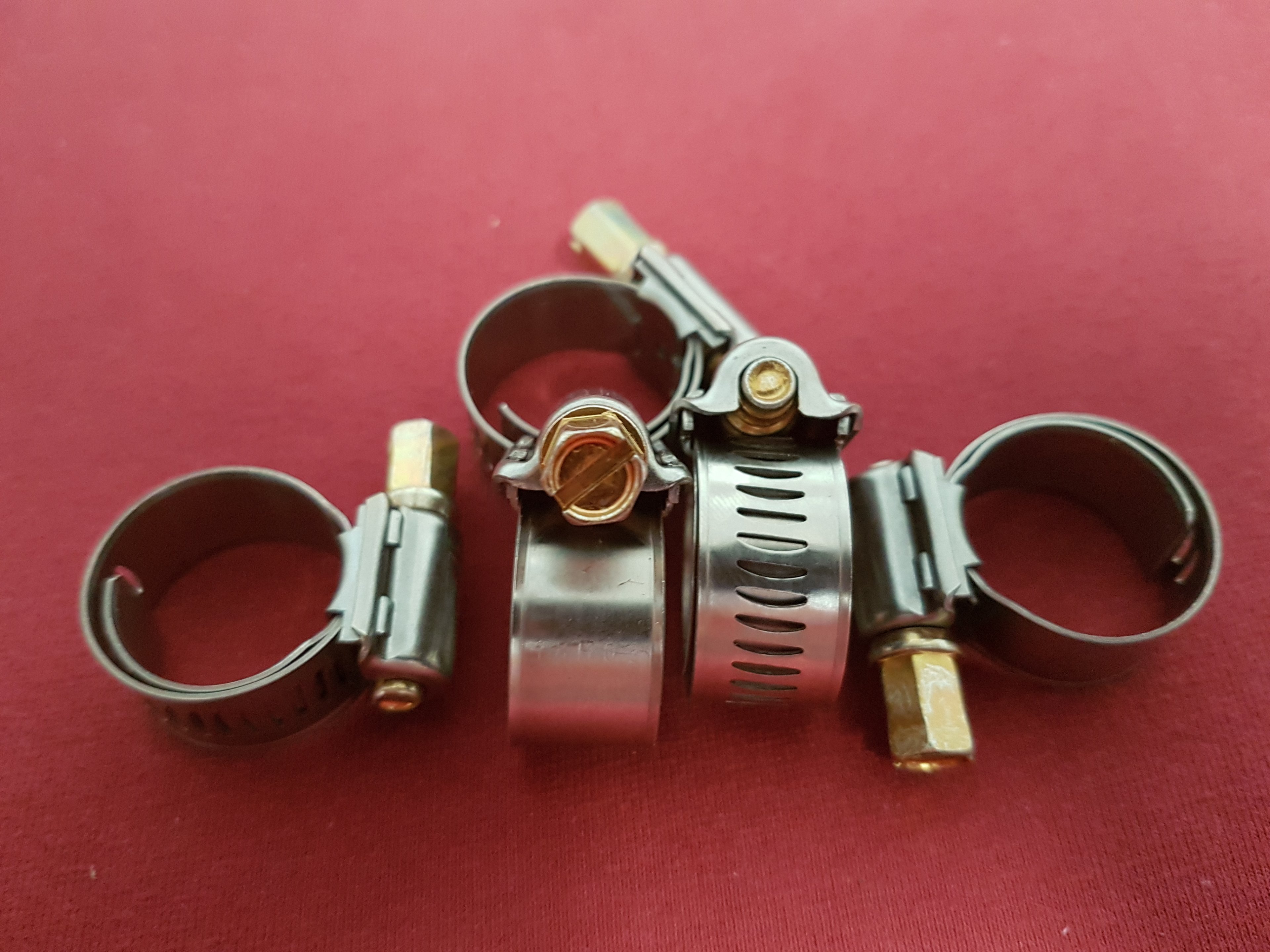

Und zuletzt die teuren Schlauchschellen:
Mit einem 8er Steckschlüssel und einem Adapter für den Akkuschrauber sind die auch sehr einfach auf- und zu zu drehen.

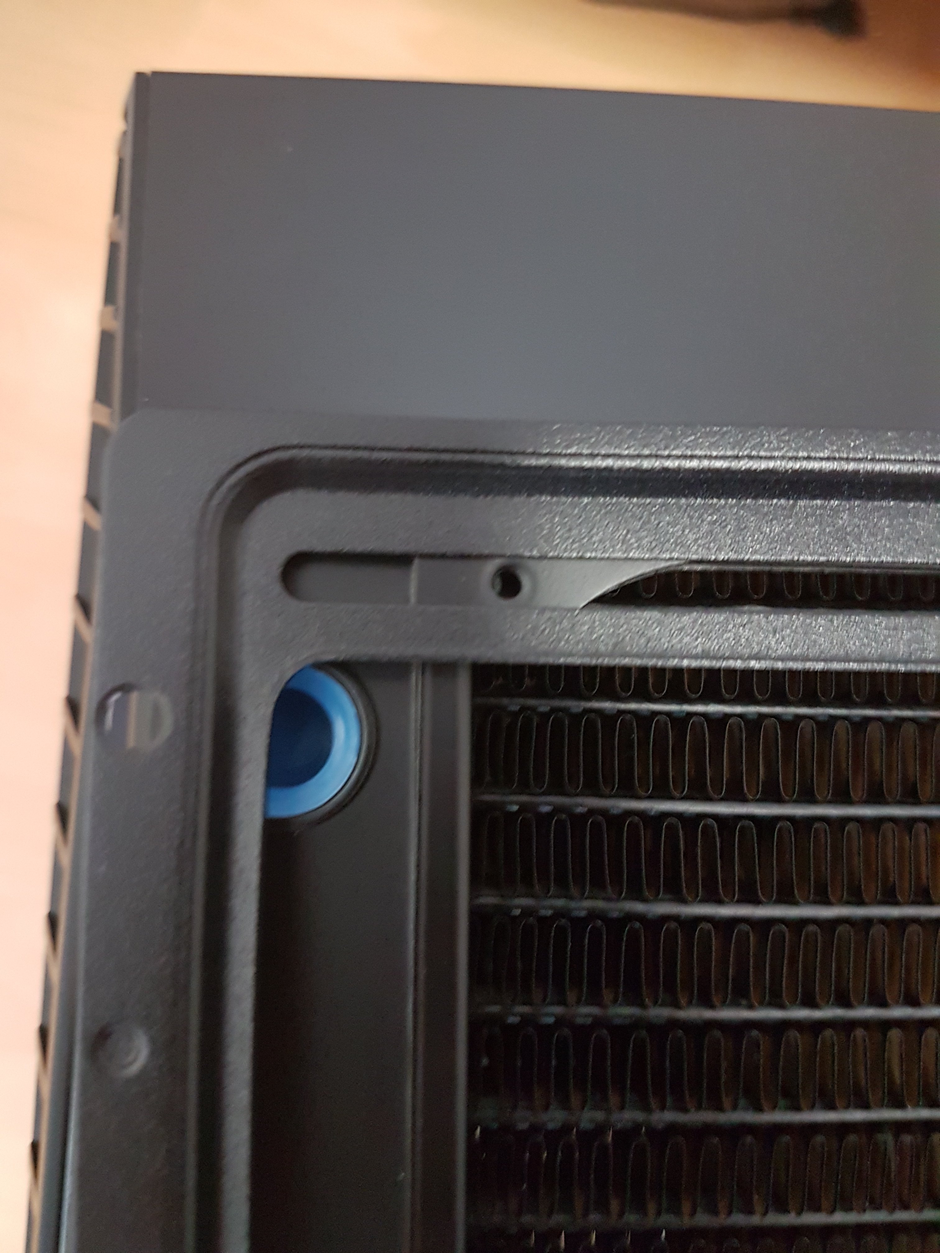

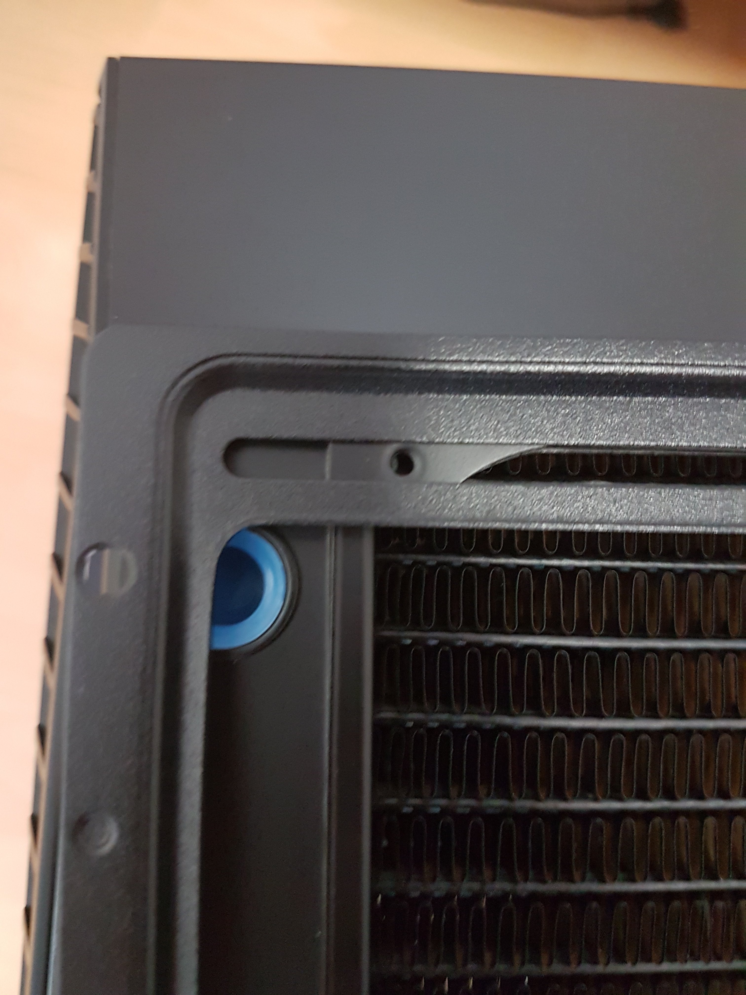

Nur eins ist mir direkt schonmal aufgefallen: der Spielraum um einen 420er Radiator vor- und zurück verschieben zu können ist geringer als ich gedacht hätte, das sind vielleicht 15mm.
Wer von den 4 freien Rechtecken denkt, dass da vielleicht 4 120mm Lüfter drauf passen könnten, irrt sich gewaltig - die äußeren Rechtecke sind nur 10cm breit, der gesamte belüftete Freiraum ist 43cm lang.
Der nächste Schritt ist dann zu prüfen, ob der XFlow Radiator überhaupt richtig passt - ich denke schon, aber besser ist es wenn ich den einbaue um das zu prüfen.

Die AGB/Pumpenkombi sieht aus wie neu, haste echt gut hinbekommen, so schmierig wie die D5 aussah, möchte ich den AGB vorher gar nicht erst sehen.
Ich hatte ne Alphacool D5 mit Eisdecke im System und mit den gleichen Schrauben entkoppelt wie deine Ultitube, funktioniert ganz gut, je massiver die Unterfläche, auf der du montierst, desto besser funktioniert das.

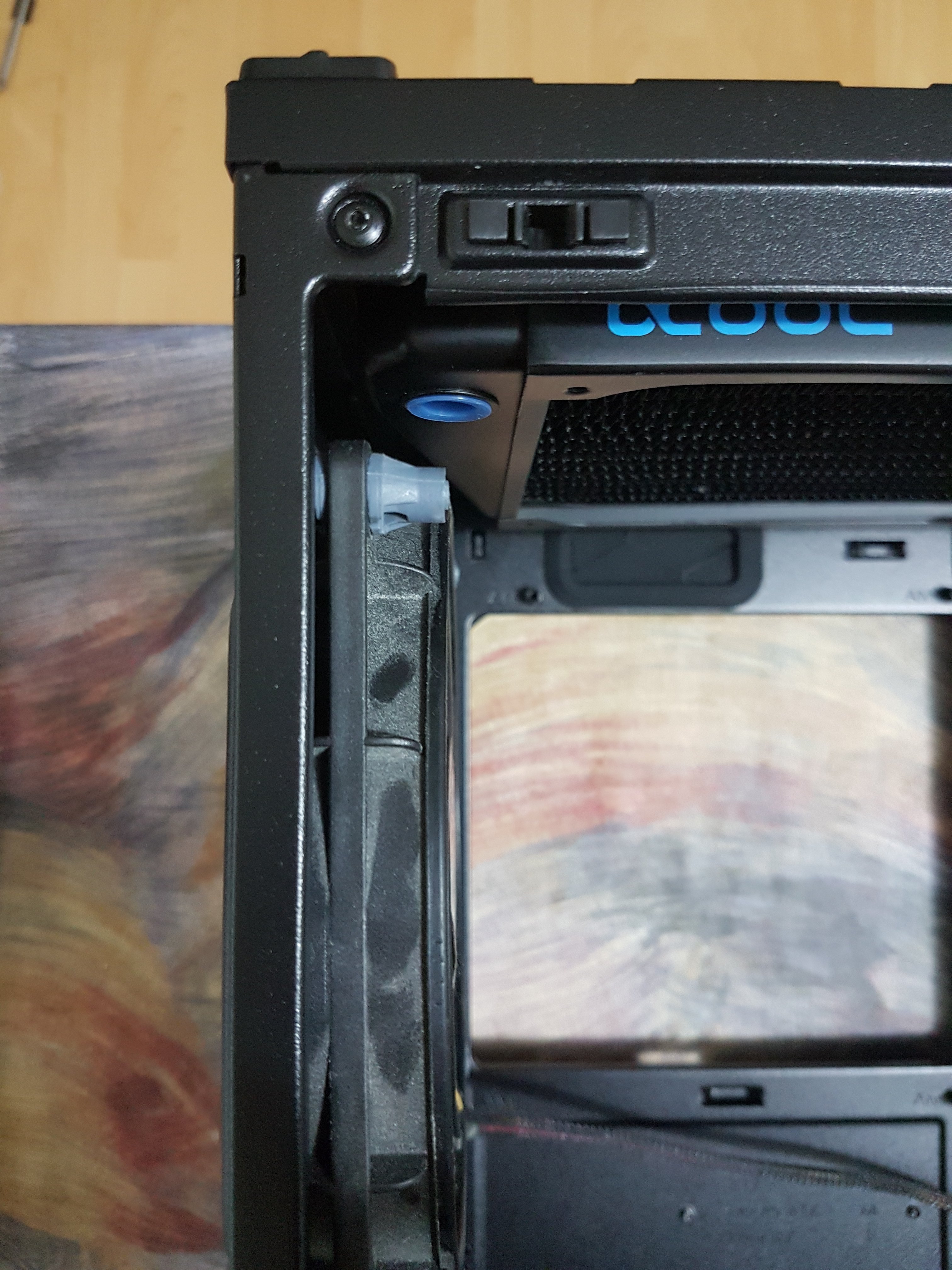

Den Radiator und einen Lüfter eingeschraubt und der Fazit ist schon klar...
Das wird nichts. Keine Chance, da den Schlauch runter zu führen, das geht nur wenn ich ganz auf einen Lüfter hinten verzichte.
Also den Radiator zurück schicken und einen möglichst kompakten ohne Crossflow bestellen. Eventuell muss ich sogar hinten einen 120er einbauen damit der Lüfter und der Lüfter am Radiator übereinander passen.
Der Spalt ist nicht groß genug, dass da ein 25mm hoher Lüfter zwischen passt.
... gut, dass ich den Radiator noch nicht gespült habe.

Hast du die lt. Auprotec von 10-20mm passende Variante der Breeze Schlauchschellen? Auf schellen-shop.de weicht die Angabe der Breeze bei der kleinen Größe nämlich abweichend mit 12-22mm angegeben. Könntest du evtl. nachmessen welcher Spannbereich bei deinen Schellen möglich ist? Suche aktuell nämlich sehr stabile und gleichzeitig schlauchschonende Schellen für 15,5mm und 21,5mm. Und genau da widersprochen sich die beiden Shops :-/
Eher Randbereich deines Projekts, aber wäre für Info sehr dankbar :-)
Wie kommst denn damit in meinen Thread?... egal.
Ich habe die jetzt mal genauer betrachtet. Die Schiebleere sagt dass man die sicherlich um ein 22mm Durchmesser Rohr rum bekommt.
Wichtiger: Wenn man ganz genau hinschaut, haben die alle ein "BG 12-22" eingestanzt.
Da hat Auprotec wohl Unsinn in der Artikelbeschreibung. Für meine Zwecke zum Glück egal.
Es gibt auch nur 12-22, siehe das Produktdatenblatt vom Hersteller: https://www.normagroup.com/de-de/produkte/aba-aero-bg-bgv/
Für deine 21,5mm gibt es aber auch noch die 16-27mm Variante, außer es muss eine Schelle für alle Anwendungen sein. Die passt dann definitiv mühelos und immer.
Das mit dem 'schlauchschonend' sind übrigens nicht nur Worte auf dem Papier: Bei der Schelle ist an beiden Seiten der Rand leicht nach außen angewinkelt. Es ist auch alles sauber entgratet.
Jetzt wo ich nochmal gucke kann man das bei meinem Bild oben auch gut sehen.
