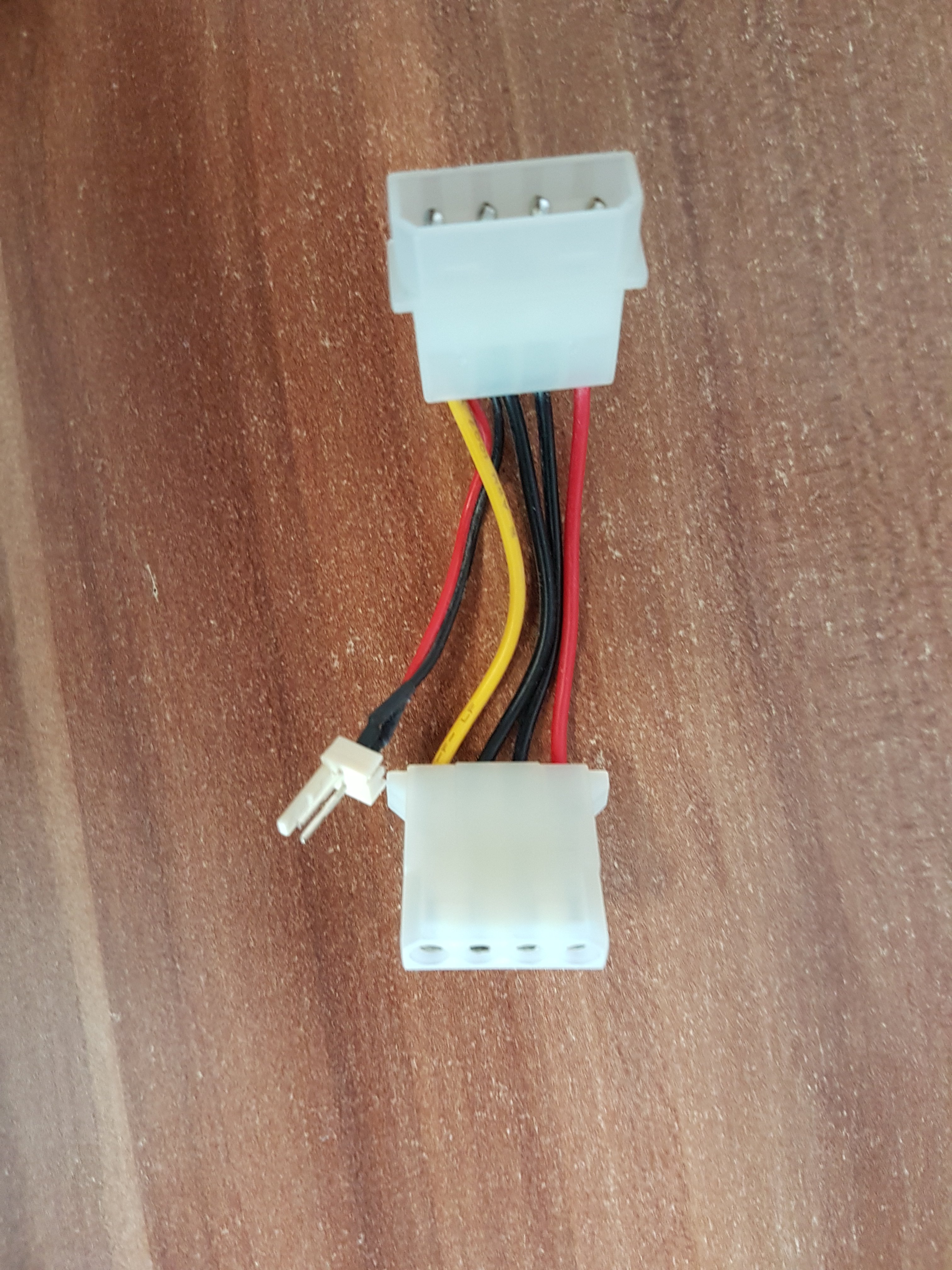

Genau, ich habe halt noch einige in diesem Stil rumliegen:
die zerschneide ich dann und löte so viel Lautsprecherkabel wie ich an Verlängerung benötige in die Mitte, da spar ich mir das Geld auszugeben bloß weil die Verlängerung etwas hübscher ist.
